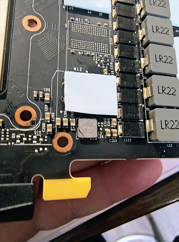

Posté le 30-12-2023 à 14:00:13  profilanswer
Bonjour un petit renseignement car je n'ai pas la carte chez moi
Une 1080ti qui fonctionne parfaitement mais qui a ce composant dans cet état c'est normal ?
On peut savoir quel est ce composant et à quoi sert il ?
Merci  :jap:
https://rehost.diberie.com/Picture/Get/r/233386
n°27009407
quentincc
It's all ogre now
Transactions (173)
Posté le 30-12-2023 à 14:50:49  profilanswer
Salut, non ce n'est pas normal il a du subir un choc, c'est le régulateur PEX 1.05v vital pour le fonctionnement de la carte :)
Mon topic d'achat/vente :)

n°27009430
bitubo
GT Turbo Addict
Transactions (17)
Posté le 30-12-2023 à 15:26:49  profilanswer
Du coup si elle fonctionne impec depuis toutes ces années
C'est possible que ça soit juste la coquille externe  du composant qui soit abîmé ?
Car si les circuits internes seraient fendu elle en devrait pas fonctionner logiquement ?
C'est une bobine et c'est la ferrite qui est cassé donc ça modifie son impédance, en fonction du niveau de gravité ça impacte +/- la régulation de cette tension
