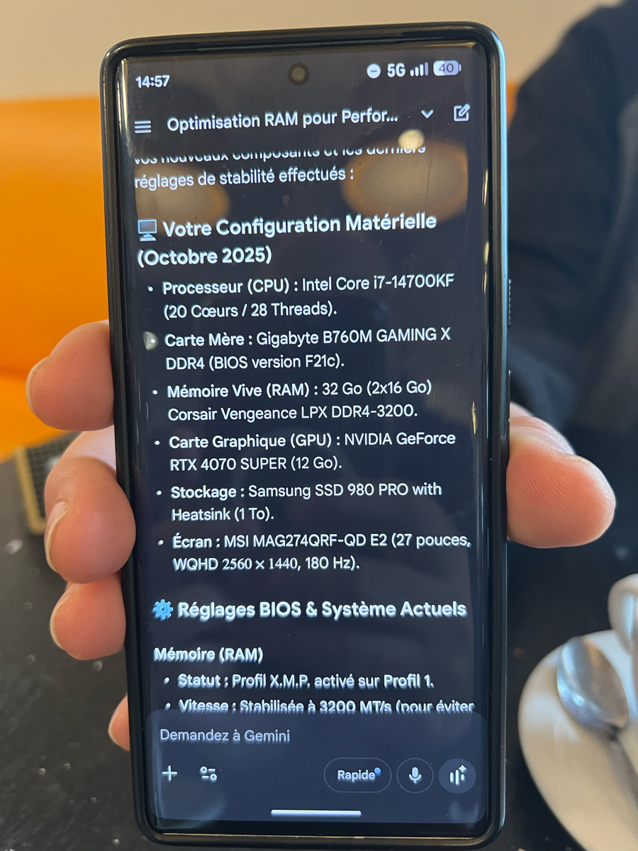

Posté le 22-12-2025 à 17:48:19  profilanswer
bullshitski a écrit :
Salut
Qqn qui se la pète en gaming ? Le gamin d’un pote a cette config pour jouer, il a des freeze et ça ramouille sur fortnite entre autres . Ca vous inspire quelque chose ?
ça c'est la config de jerome  :D

Ça rame depuis qu’il a la config ou c’est venu après ?

depuis le debut ( si c'est celle de jerome ) mais il a changer carte mere +proco + ram +cg +disque ssd et toujours pareil
 :hello:  a essayer de mettre juste une seule barrette de ram a la fois ! voir fixer les timing en manuel  :jap:
Réinstallation de l’os ?
Le système de été re installé plusieurs fois il me semble
Oui c est ca, il est au bout de sa vie  :pt1cable:
Je vais lui suggerer

Il faut voir peut être du côté des drivers vidéos.
Est-ce que le jeu est sur le SSD de l'os ou un disque/SSD séparé ?
A t il le même problème sur d'autres jeux?
Sinon je suis d'accord. Le fond du problème c'est Fortnite. Faut juste pas y jouer pivoila :O

ca fait quoi au moins un an que ça bug son truc ? tout est sur le ssd , apres j'avais laché l'affaire Jérôme a voulut s'en occuper seul mais bon vu la config ça devrait tourner tranquille , après peu être un souci de débit ?
@glun de mémoire pas d'autre disques , le système était a jours avec les bon drivers

Faudrait voir où est le bottleneck exactement mais j'ai jamais eu de freezes lié à un débit depuis l'époque où je jouais à WoW en CPL chez mes vieux avec leur ADSL en 6Mbits/s, autant dire que ça doit dater de 2008 à peu près... J'ai du mal à croire que ça puisse être le cas aujourd'hui
Un petit logiciel de log pendant le jeu il a jamais tenté ?

la connexion, c'est une idée.
ça peut être dans les paramètres du jeu aussi. y a ptet des conneries à vérifier

Posté le 22-12-2025 à 22:01:33  profilanswer
Suggestion idiote, mais il a bien branché son écran sur la GPU et pas sur la sortie video de la carte mère ?

déjà testé sans le XMP.
Le PL 253w est activé dans le bios?
Quel refroidissement?
Présence d'un CPU contact frame  ?
Mon topic vente / Topic Auvergne

salut
il faudrait qu'il regarde si ca vient d'un throtling du cpu ou une base de FR de la CG ou une baisse de débit de sa connection
mais si tout a ete changé et que ca faisait pareil, je pencherai du coté de l'alim : trop faible ? toute moisie ?
si elle fournie pas assez de puissance en pic je dirai que ca peut faire ca aussi.
a voir

premiere chose les pilotes (si tout est bien installé ) - > si oui etape 2 , si non ...
ensuite verif des temperature ingame avec un soft genre hwmonitor ou gpuz

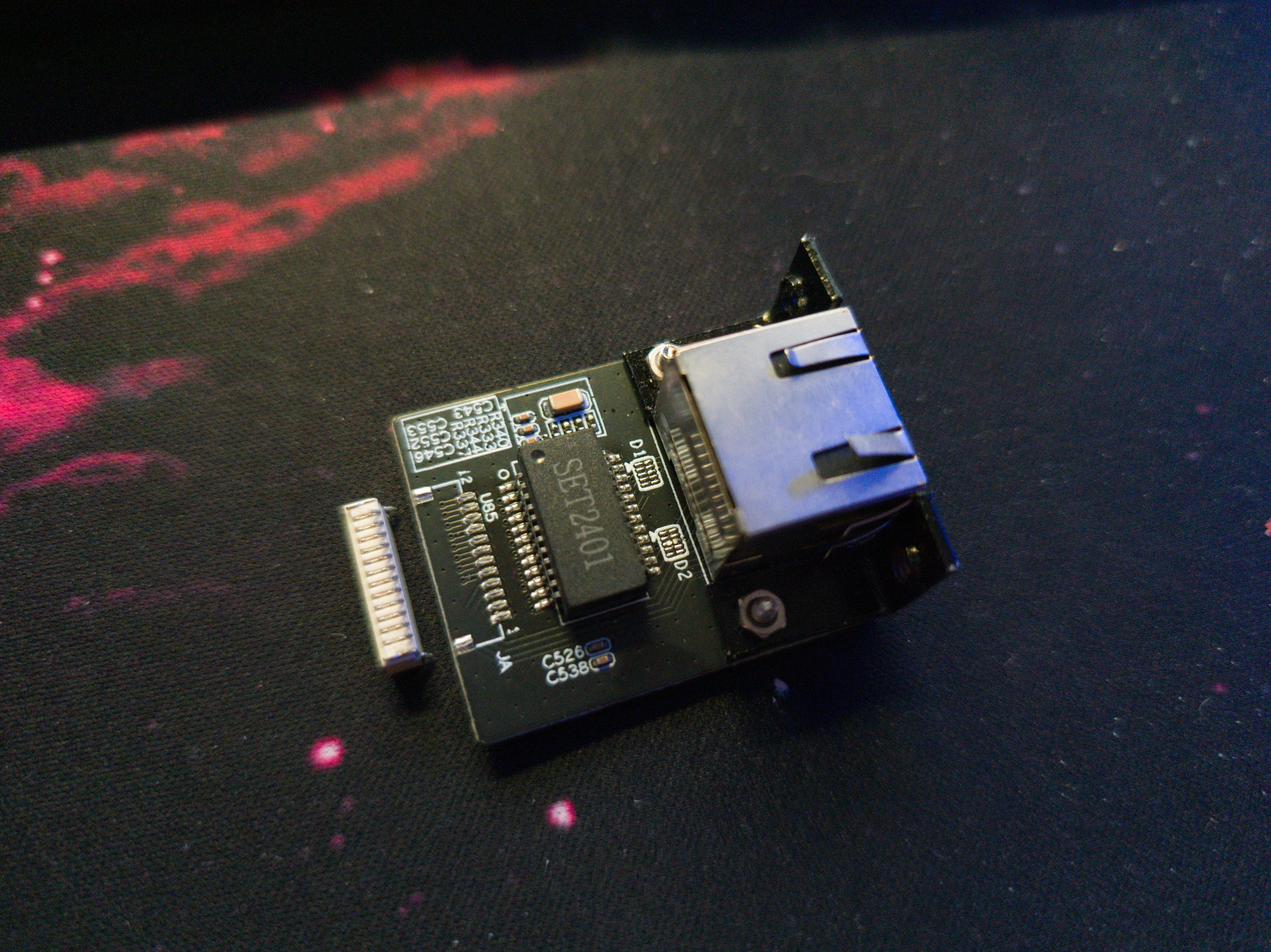

Posté le 23-12-2025 à 23:17:25  profilanswer
Pile quand je pense à notre électronicien préféré :D
J'en ai fait une en bricolant mon homelab... :o
https://rehost.diberie.com/Picture/Get/r/477033
Je pourrais te laisser ça quand tu as un moment maître Disorder ? [:diwa7]
Y'a pas d'urgence c'était un upgrade en 2.5G mais j'ai toujours la prise en 1G.
J'ai pas l'impression à l'oeil que les pads soient arrachés, seulement la soudure qui devait être à chier et la prise s'est juste désolidarisée...
