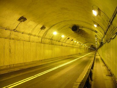

C'est pas grave, tu n'es pas le premier, même si j'ai du mal a comprendre comment on peut confondre ça:
http://rea.ccdmd.qc.ca/Quebec/images/low/16885.jpg
Avec ça:
http://storage.canalblog.com/45/62/208481/9302006_m.jpg
Mais force est de constater que, dans le langage courant, ça arrive souvent...
Bon, ben on t'as deja répondu, alors, il s'agit de joints de dilatation, la température n'est pas la même dans le tunnel et dehors => entre les deux, on met un joint destiné a absorber la dilatation, pour que le rail ne se torde pas et ne soit pas non plus trop tendus, ce qui peut le casser (ce qui est beaucoup moins grave que de se déformer, d'ailleurs).
Au passage, c'est pareil sur les routes et autoroutes.
Message édité par torpedolos le 23-01-2009 à 18:51:59
