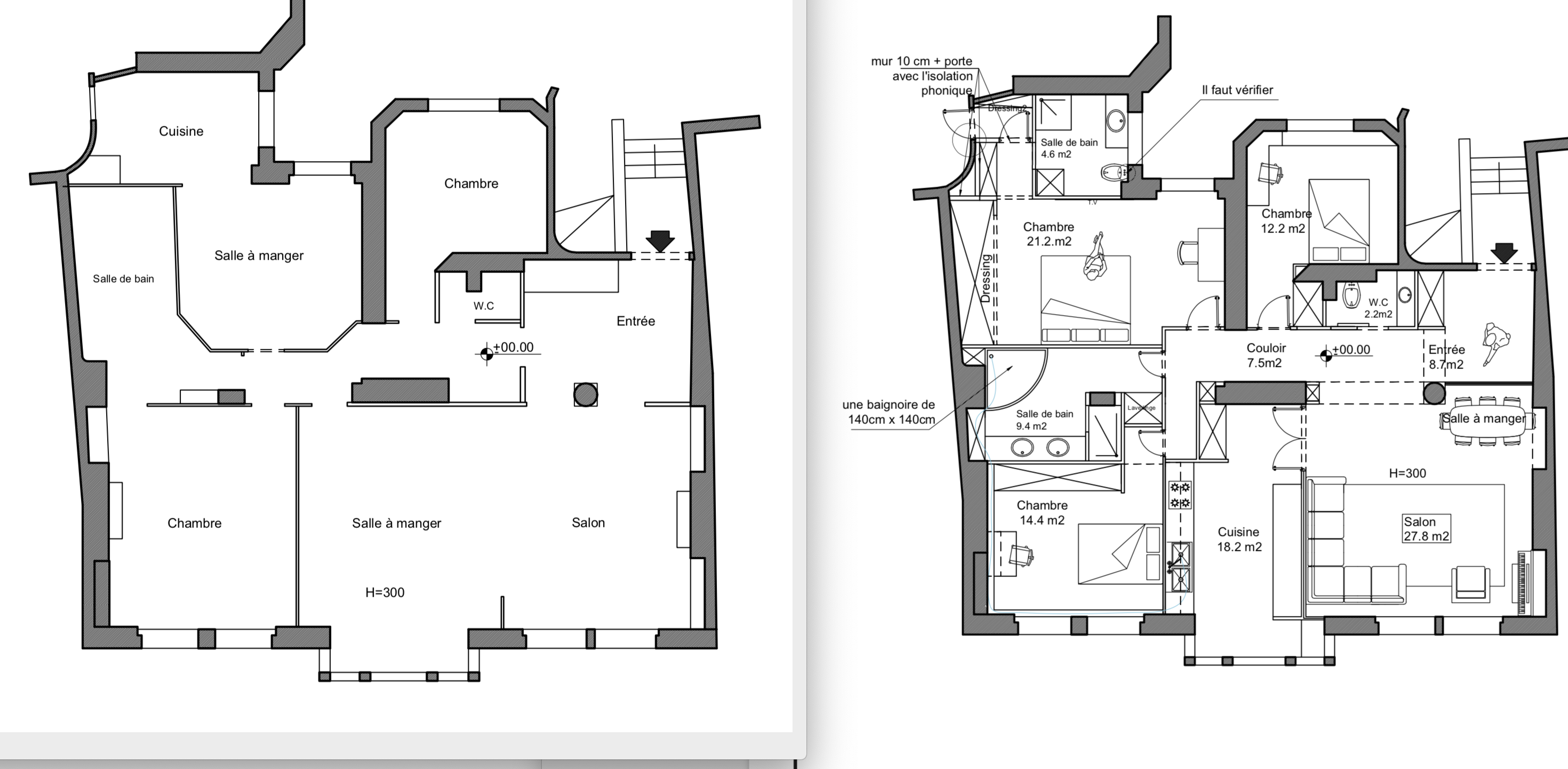

Bonjour tout le monde .
Je suis novice sur le sujet . Je viens d'acheter mon appartement et je repense completement mon plan avec un architecte qui ne connait pas grand chose en réseau .
Je souhaite mettre à disposition 6 prises éthernet (PC /TV/ imprimante/téléphone/ +2 utilisables ultérieurement console par exemple) par chambre donc 18 RJ45
 2 prises RJ45  dans la salle de bain / donc 4 RJ
Dans la cuisine 2 (un près du frigo, un prés du plan de travail pour une telé) =
Dans le salon :6/8 RJ  TV, PC, teléphonie , console , etc...
et 6 à 8 caméras judicieusement placés .
Pour etre large , il faudait gerer donc environ 40 prises éthernet.
Le compteur electrique +La baie/box seront vers l'entrée
La  question est la suivante? De quoi ai je besoin ?
 Une baie de brassage + Un bandeau de 40 prises + un Switch + Nas (+ Serveur ) ?
Quel budget pour tout ca ? Sachant que je vais décloisonner tout bientot.
Je donne quoi comme schéma à l'archi ?
https://www.zupimages.net/up/19/18/e6e2.png

Il y a un topic pour cela. Mais 40 prises dans un appart c est clairement pas possible, le volume de gaines, en plus des prises électriques est trop important. Si dans le salon, si il est grand tu peux effectivement mettre 2 prises/cables sur des murs opposés, dans les autres pieces 1 ou 2 suffisent, si tu dois brancher plusieurs appareild, il suffit d'installer un switch ou de passer en wifi.
