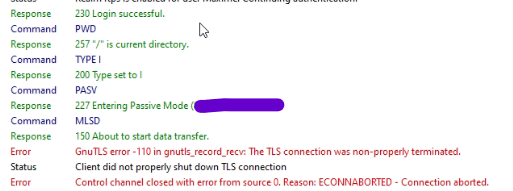

J'ai chez moi un serveur FTP filezilla, qui fonctionnait parfaitement lorsque j'étais chez Orange.
Je suis passé chez Free récemment (avec la Freebox POP S).
-mon serveur physique est bien re-passé en ip fixe
-la plage de port du mode passif a été ouverte en TCP
-la freebox n'autorisant pas la redirection du port 21, j'ai ouvert un autre port que je redirige vers le 21 local
-sur le serveur physique, les plages du mode passif sont ouvertes en TCP
La connexion en réseau local (donc avec ip locale + port 21) marche sans souci
Cependant, la connexion à distance (donc avec IP publique, et le port ouvert, redirigé vers les port 21 local) ne fonctionne pas entièrement
La connexion semble se faire, mais pas le passage en mode passif pour le transfert de fichier.
https://i.ibb.co/8DMvfw9p/Capture-d-cran-2025-05-21-125513.png
Avez-vous des piste pour déboguer cela ?

Moi je vois TLS not properly terminated, peut-être plutôt un soucis dans ce coin (TLS dit SSL)?

Maintenant que cela fonctionne via ipv6, pour moi le souci provient du renvoi de la plage de ports pour le mode passif. (la connexion se faisant bien)
Comme si mon ipv4 n'était pas full stack, malgré le dire contraire de Free ...
Je vais essayer de voir si mon client peut activer l'ipv6 sur son serveur mais ce n'est pas une réelle solution à mes yeux

Je viens de résoudre le problème, mais je ne comprends pas la solution ??
Mon mode passif est de 60 000 - 61 000
si j'ouvre ça dans la box, mode passif KO
mais si j'ouvre 58 000 - 62 000, ça marche  :pt1cable:
Bon c'est déjà ça, mais là je rate un truc mdrrrr
