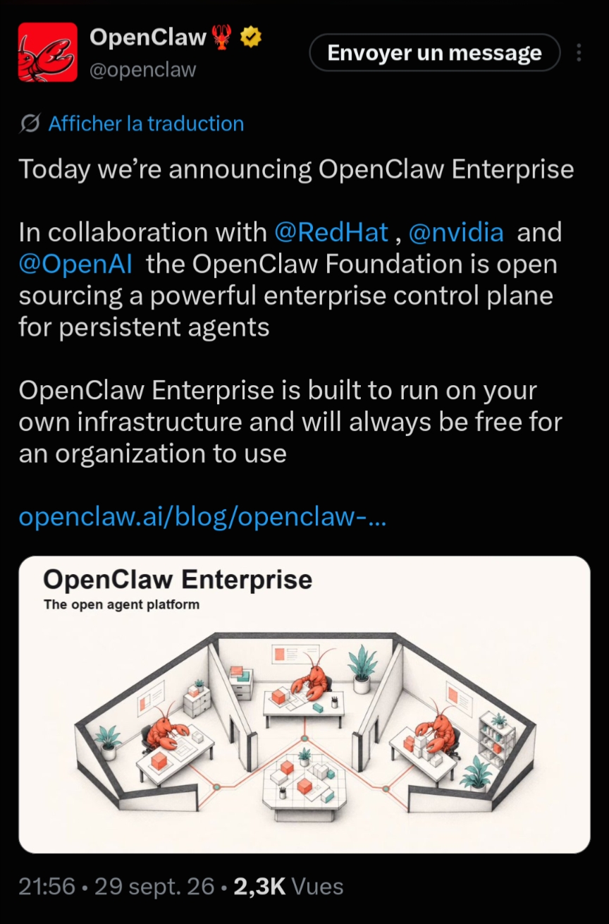

https://rehost.diberie.com/Picture/Get/f/548025
 [:implosion du tibia]
https://openclaw.ai/blog/openclaw-enterprise
Message édité par bulldozer_fusion le 29-09-2026 à 21:59:06
n°51641
speedboyz3​0
Guide Michelin :o
Posté le 30-09-2026 à 09:37:48  profilanswer
Nice!

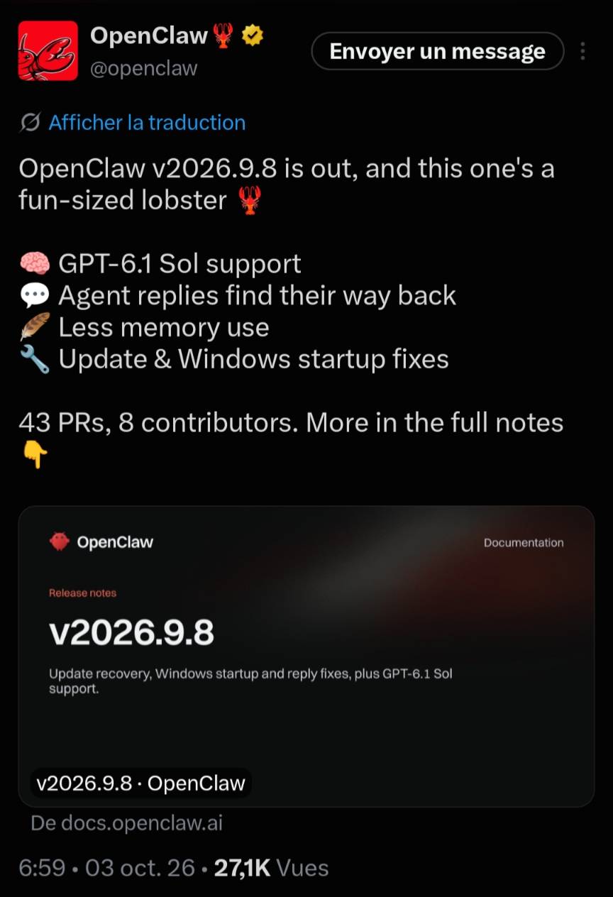

Celle-là je l'attendais avec impatience !
https://rehost.diberie.com/Picture/Get/f/558990
