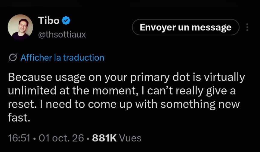

FlorentG
Posté le 01-10-2026 à 13:00:40  profilanswer
Après avoir joué un tout petit peu avec les dots, j'ai déjà trouvé une limitation importante : son impossibilité d'utiliser des projets Codex locaux. Tu peux pas lui faire démarrer une conversation/tâche dans un projet Codex, si celui-ci est un projet local. Je ne veux pas pour l'instant tout faire dans le cloud, je tiens à garder une importante partie des travaux sur ma machine, toute donnée n'a pas vocation à partir loin.
Apparemment ils y travaillent toutefois. Ça sent la version Alpha déguisée.

n°51878
libussa
Posté le 01-10-2026 à 22:28:00  profilanswer
Si ça peut permettre de mettre les screenshots de Tibo à un seul endroit je vote pour :o
n°51879
jix
Jar ar en Skaggig Svensk
Posté le 01-10-2026 à 22:28:33  profilanswer
Oue déjà  :)
Finalement ça va bien s'passer ..
