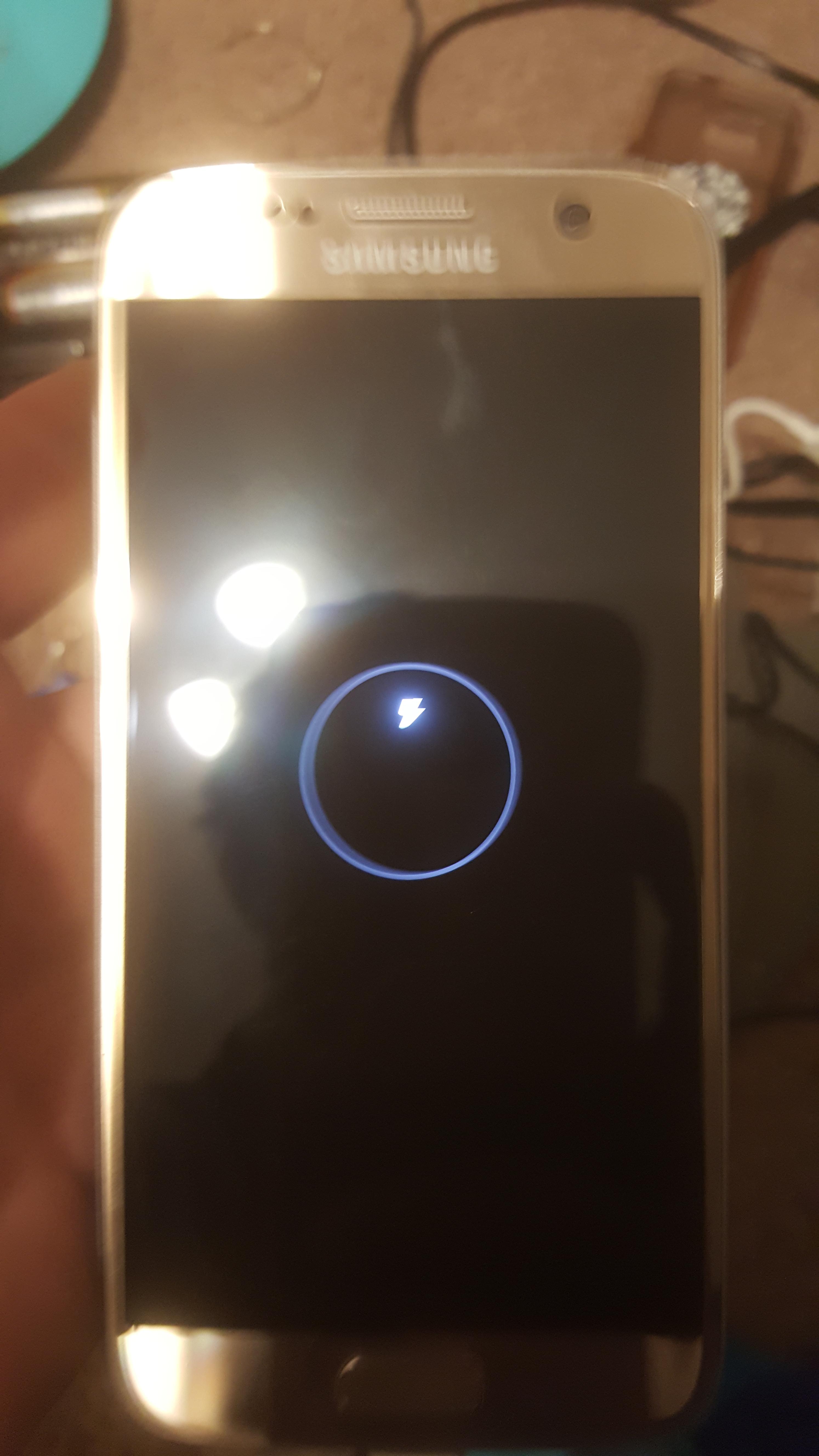

Leilu
Posté le 01-04-2019 à 17:24:07  profilanswer
Que faire en cas de cercle gris et éclair blanc au moment de la charge ?
https://reho.st/preview/self/68c8fc7bf2797c06e3068966c15a7e13d60eab84.jpg
Illustration trouvée sur le net. J'ai pas mieux.
J'ai l'impression que la batterie ne charge plus.
Pensant l'avoir bien branché, j'ai laissé le téléphone se décharger complètement et maintenant impossible de le rallumer. Je peux seulement accéder au download mode ou forcer un redémarrage avec bas et power mais je ne vois jamais le logo samsung.
Message édité par Leilu le 01-04-2019 à 17:30:10

Posté le 01-04-2019 à 17:41:36  answer
Je viens de vérifier, c'est l'écran qui s'affiche lorsqu'on charge portable éteint, et après quelques instants il y a normalement un cercle vert ainsi que le % de charge qui s'affiche.
Essaye de flasher une ROM avec Odin.
n°2430581
Leilu
Posté le 01-04-2019 à 18:08:20  profilanswer
Fallait que je coche Binary Nature dans Samfirm ?
Ce sera full wipe après un flash ? J'ai pas envie de perdre mes données si c'est réparable en centre PSM. En fait ils m'ont changé ma batterie et l'écran le 22 octobre 2018. C'est pas garanti 6 mois une réparation ?
Merci pour le tuto d'ailleurs. Je télécharge la dernière XEF 8.0.0

n°2430583
Posté le 01-04-2019 à 18:15:11  answer
Pas de perte de données si tu flashes une ROM avec le même CSC.
Si c'est sous garantie oui, vas-y.

Leilu
Posté le 01-04-2019 à 18:26:52  profilanswer
Mon téléphone n'est plus garanti dans tous les cas mais je ne sais plus s'ils m'ont dit que la réparation était garantie et pour combien de temps.
Je pense que j'étais déjà en XEF mais aucune certitude.
Edit: de toute façon le téléphone ne reste pas longtemps en download mode.
Edit2: j'ai changé de câble micro-USB et je l'ai branché sur le PC. Après 30min environ j'ai récupéré le cercle vert de charge classique avec 1%. Hourra !
Message édité par Leilu le 01-04-2019 à 19:36:26
