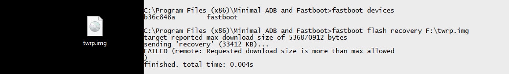

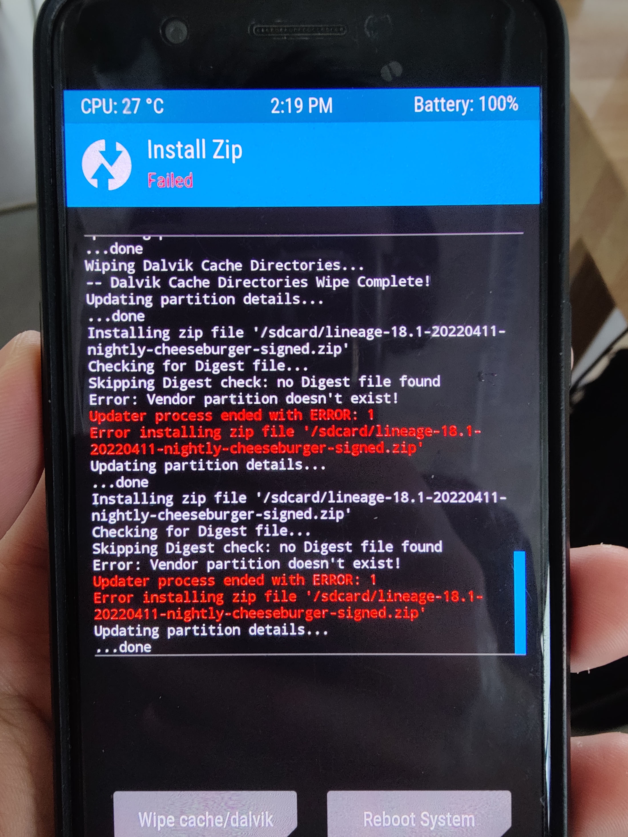

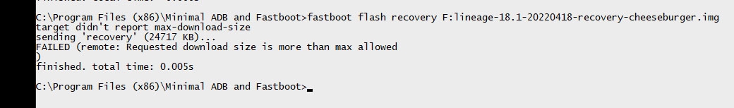

Bonjour à tous,
je suis en train d'essayer de mettre à jour mon vieil OP5 pour le donner à ma mère.
J'ai besoin de mettre un OS récent (donc ROM custom) pour pouvoir faire fonctionner l'appli de la banque.
Le tél tournait déjà sur une ROM custom mais assez ancienne.
J'essaie d'installer le dernier Lineage OS pour OP5 mais j'obtiens invariablement ce message d'erreur dans TWRP :
https://rehost.diberie.com/Picture/Get/t/69371
J'ai essayé pas mal de choses avec divers tutos. Je comprends que c'est un problème de formatage mais je n'arrive pas à le résoudre.
Avez-vous déjà rencontré ce problème ?

Posté le 18-04-2022 à 13:04:51  profilanswer
TWRP n'est pas à jour et ne peut donc pas installer une version d'Android récente comme LOS en Android 12.
Je le conseil de suivre les instructions d'installation officielles, ça devrait passer sans souci : https://wiki.lineageos.org/devices/cheeseburger/install

Merci pour ta réponse.
Oui, effectivement, TWRP n'est pas à jour, je le sais.
A chaque fois que j'ai essayé de mettre à jour la recovery (via fastboot), soit avec la dernière version "officielle", soit avec la version "OrangeFox", ça n'a pas fonctionné. Le téléphone ne redémarre jamais en mode recovery avec ces versions. Donc, j'ai remis une vieille recovery.
Je vais essayer de flasher une Rom plus ancienne (ce qui ne résoudra pas complètement mon problème).

Je suis en train d'essayer d'installer la recovery LOS et je suis face à ce problème :
https://rehost.diberie.com/Picture/Get/t/69377
J'ai cherché une solution en ligne mais rien de probant...
Minux, une idée ?
Message édité par magmatik le 18-04-2022 à 14:09:59

Le chemin d'accès vers le fichier recovery n'est pas bon :
F:lineage...
Il manque le \ derrière les : , ça devrait être :
F:\lineage...
Pour éviter les prises de tête avec les chemins sous windows, renomme le img en recovery.img, puis met le dans C:\Temp\, comme ça moins de source d'erreur (ou sinon un drag and drop du fichier directement dans la fenêtre de ligne de commande, ça évite les erreurs dans le chemin d'accès)

Posté le 18-04-2022 à 15:51:37  profilanswer
Bien vu pour mon erreur, mais ça ne change rien...
https://rehost.diberie.com/Picture/Get/t/69399
J'ai renommé "twrp" et non "recovery" mais j'imagine que ça ne change rien.

minux
On Linux ...
Posté le 18-04-2022 à 16:41:40  profilanswer
Non, ça change rien.
As-tu tenté de flasher le recovery LOS ?
Si celui-la passe, pas besoin de twrp ...

Posté le 18-04-2022 à 17:47:18  profilanswer
Oui, j'ai essayé aussi.
Bon, j'ai un android 7.1.1 dessus et, je viens de tester,  l'appli de la banque fonctionne (android 6 et +).
Pour ma mère, je crois que ça ira bien.
Un grand merci pour tes réponses !
ps, j'ai aussi essayé de mettre LOS sur mon OP9, pas réussi non plus... une histoire de partition a et partition b quand je veux installer TWRP.
Du coup, j'ai hard reset... le dernière mise à jour avait un peu mis le bazard. Ca a l'air mieux.

Posté le 18-04-2022 à 17:58:18  profilanswer
Bizarre ça, j'ai eu aucun souci pour mettre les dernières version de LOS sur mon Op6 et Op8T, en suivant le guide à la lettre ...
Mais je flashe depuis linux, avec les dernières versions de adb et fastboot (mis à jour par ma distrib), possible que minimal adb & fastboot pour windows que tu utilises soit pas à jour et cause tes soucis ...
Je réponds un peu tard à ton message, mais je suis perso toujours sur mon OP5 stock (je l'avais jailbreak à un moment mais j'en suis revenu) il est sous l'officiel One Plus OxygenOS 10.0.01 Android 10. Je pense qu'il n'aurait aucun problème à faire tourner n'importe quelle app bancaire. A part son APN pourri, il continue à faire absolument tout ce dont j'ai besoin. J'ai juste changé une fois la batterie.
