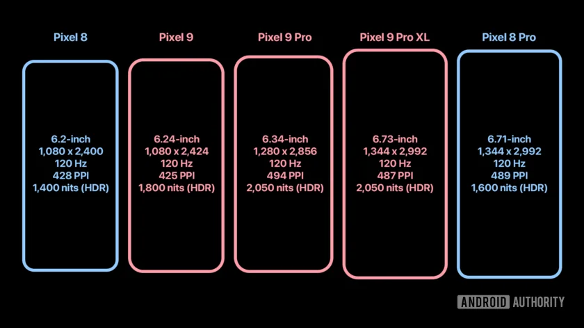

qhyron90 a écrit :
Pour le Pixel 9 Pro, j'ai lu tantôt 6.2", 6.34" et tantôt 6.5" (l'idéal)
https://www.androidauthority.com/ex [...] y-3463878/
Bon ça semble se préciser niveau écran!
Pixel 9: 6.24" (pixel 8 6.2" )
Pixel 9 pro: 6.34"
Pixel 9 Pro XL: 6.73"
https://www.androidauthority.com/wp-content/uploads/2024/07/aaa1-840w-472h.png.webp
à savoir que la diagonale réelle est moindre car:
L'écran a des coins arrondis. Il correspond à un rectangle dont la diagonale mesure 6,2 pouces (Pixel 8) ou 6,7 pouces (Pixel 8 Pro). La taille réelle de la zone d'affichage est inférieure. Les dimensions dépendent de la configuration et du processus de fabrication.
n°2721665

les leaflet produits des P9's sont dispo ^^
Selfie 42 MP confirmé
6.3/6.8" pour les écrans Pro et Pro XL

qhyron90 a écrit :
des clones avec juste une taille d'écran plus grande pour le XL (et la batterie plus grande forcément)
et heureusement :o
J’espère qu’il y aura plus que ça comme diff :O à moins que le prix soit quasi identique ....
Message édité par toupidoup le 26-07-2024 à 02:24:36
