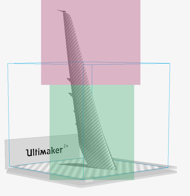

tomsoft a écrit :
C'est pas genial, je peux couper que par le bas j'ai l'impression non ?
http://www.myspeedster.ch/~images/ [...] .51.57.png
http://www.myspeedster.ch/~images/ [...] .53.18.png
Ca me fait imprimer avec des supports (pas sur ce modele, mais d'autres oui car je dois retourner la pièce).
A moins qu'il y ait une autre option que je n'ai pas vu ??
Bah tu vas toujours avoir une surface "en bas", il te faut bien décider du plan de coupe non?
Ton objet tu peux le manipuler comme tu veux et décider de son orientation avant de le couper.
Message édité par M4vrick le 09-03-2017 à 15:23:13

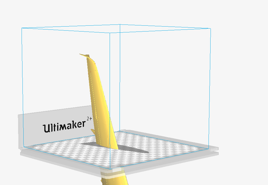

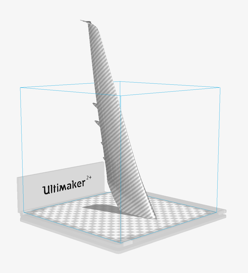

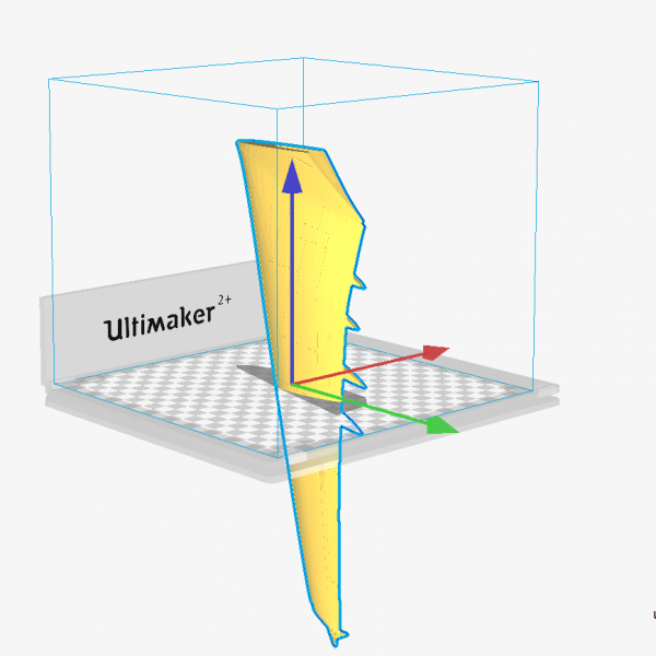

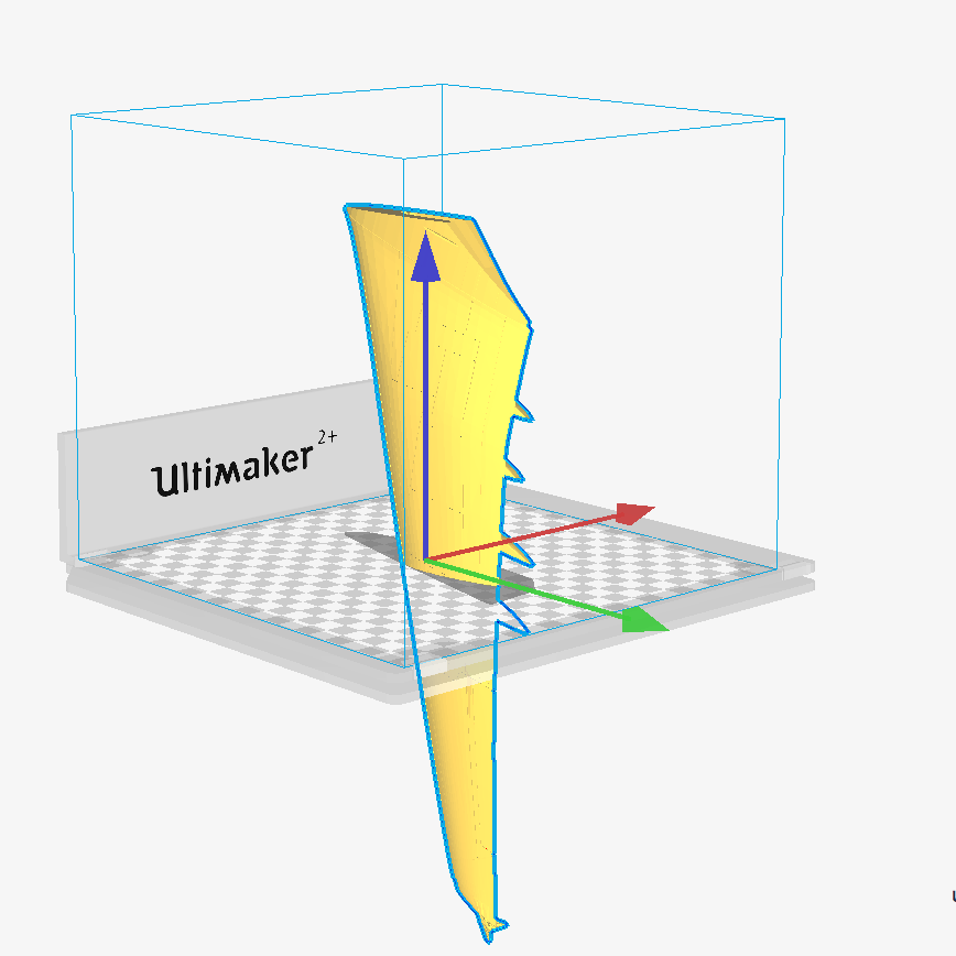

J'ai du louper un truc, mais prenons du concret :
L'aile d'avion :
http://www.myspeedster.ch/~images/uploads/20170309/02e6c1fdd363803c60d50f29999f2807/600_Screen_Shot_2017-03-09_at_15.46.29.png
Ca rentre pas, donc je veux la couper en deux, et imprimer le bas, puis le haut.
Avec cura, je peux facilement imprimer le haut en faisant ca :
http://www.myspeedster.ch/~images/uploads/20170309/02e6c1fdd363803c60d50f29999f2807/600_Screen_Shot_2017-03-09_at_15.46.54.png
Mais le bas, je suis obligé de retourner ma piece de 180°, et de la rentrer dans la build plate :
http://www.myspeedster.ch/~images/uploads/20170309/02e6c1fdd363803c60d50f29999f2807/600_Screen_Shot_2017-03-09_at_16.01.42.png
En fait, j'aimerais pouvoir tronquer mon impression, mais en limitant par le haut, et je ne vois pas cette possibilité dans cura, genre faire ca (ne garder que le vert, et couper le rouge) :
http://www.myspeedster.ch/~images/uploads/20170309/02e6c1fdd363803c60d50f29999f2807/600_Screen_Shot_2017-03-09_at_16.07.10.png
n°155837
L'aile d'avion :
http://www.myspeedster.ch/~images/ [...] .46.29.png
http://www.myspeedster.ch/~images/ [...] .46.54.png
http://www.myspeedster.ch/~images/ [...] .01.42.png
http://www.myspeedster.ch/~images/ [...] .07.10.png
Ah oui en effet je comprends. Et je ne sais pas si cette option existe. Je n'ai jamais eu de soucis de mon coté pour imprimer en deux fois en retournant l'objet au milieu.

tomsoft
Posté le 09-03-2017 à 16:17:41  profilanswer
C'est pour limiter les supports que je voudrais pas retourner la piece, mais si pas le choix, je vais faire ainsi :jap:
n°155840
davidmarli
Posté le 09-03-2017 à 16:18:55  profilanswer
ben tu retournes la pièce pour la couper, et ensuite tu peux bien la positionner comme tu veux ... non ?
Message édité par davidmarli le 09-03-2017 à 16:19:05
L'aile d'avion :
Simplify3D le fait :whistle:

tomsoft a écrit :
J'aimerais tenter d'imprimer l'avion concu par Ultimaker dans leur demo de la Extended (300mm) sur ma 2+ (200mm),
connaissez-vous un bon logiciel pour couper en 2 des modèles 3D, pour que ca rentre dans l'imprimante, sans mettre à l'échelle le modele global ?
https://ultimaker.com/en/resources/20399-airplane-model
Autodesk meshmixer (gratuit) permet de couper.
Exemple avec l'aile, importée ensuite dans kisslicer:
http://img4.hostingpics.net/pics/540950wingcut.png
" Mais putaaain... Mais les gars qu'est-ce qu'ils font quoi, ils développent un jeu quoi ils essayent leur truc là ? ils essayent ? ils s'voyent voyent pas qu'c'est d'la merde !? "
n°155892
je vais essayer mesh mixer (faut que je passe sur Fusion d'ailleurs)  :jap:
