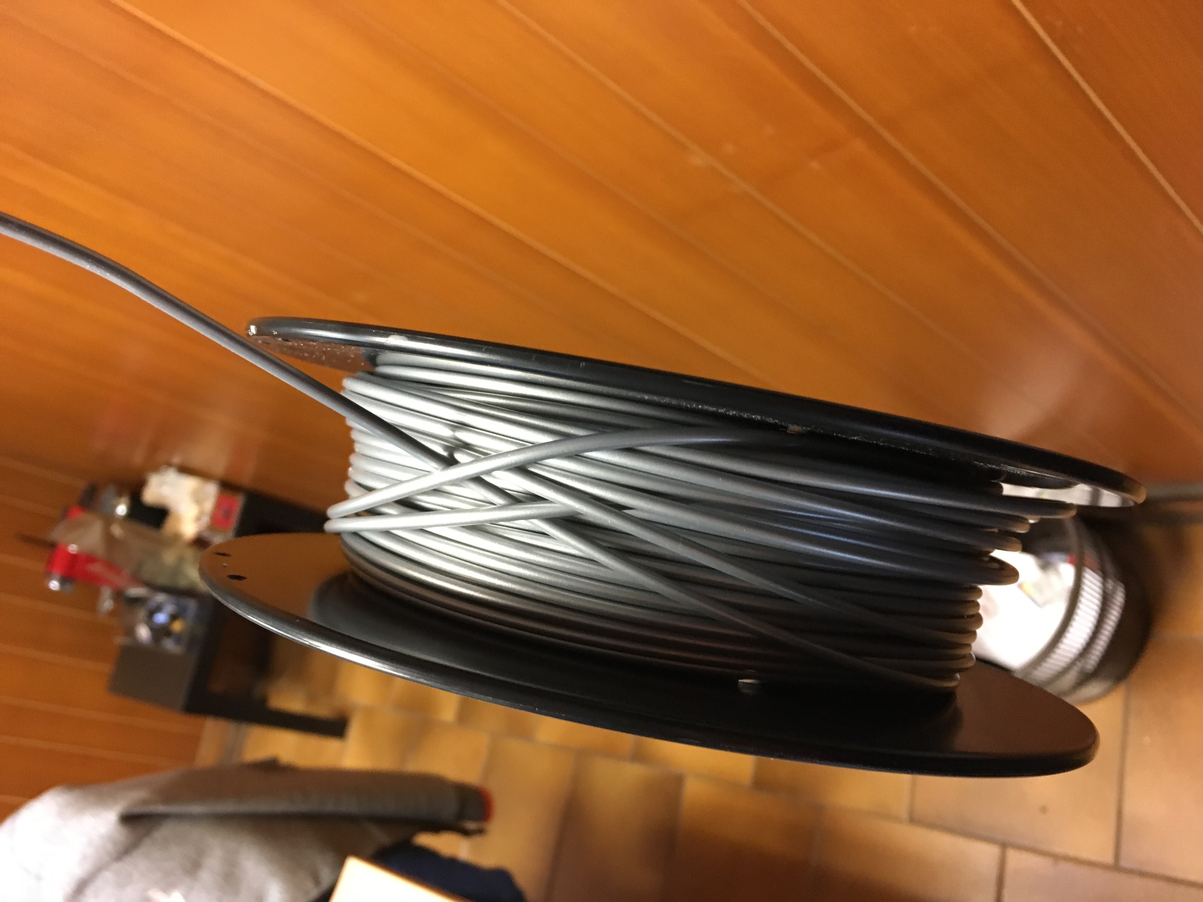

FUUUUUUUU, une impression de 24h plantée en plein milieu  :cry:
http://www.myspeedster.ch/~images/ [...] G_4039.JPG
Aie aie aie je compatis, ça m'est arrivé une fois, j'ai pu rattraper le coup en réimprimant à partir de là ou ça avait buggué, (mesure au pied à coulisse et troncage) puis collage, mais bon ça dépend de la pièce à imprimer.
Ca m'est arrivé une fois.
Depuis je fais très attention avec mes bobines, je tien toujours le filament et j'ai des clips pour le fixer sur la bobine quand je la range.

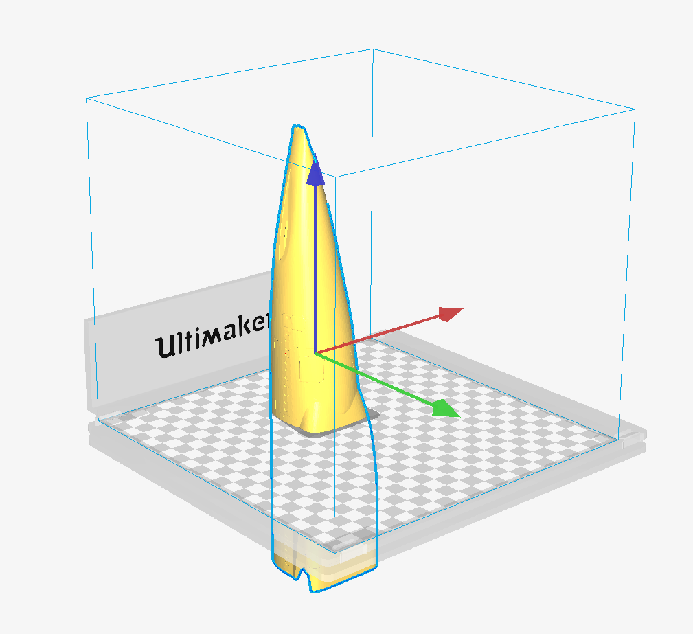

Posté le 09-03-2017 à 14:24:45  profilanswer
J'aimerais tenter d'imprimer l'avion concu par Ultimaker dans leur demo de la Extended (300mm) sur ma 2+ (200mm),
connaissez-vous un bon logiciel pour couper en 2 des modèles 3D, pour que ca rentre dans l'imprimante, sans mettre à l'échelle le modele global ?
https://ultimaker.com/en/resources/20399-airplane-model
n°155821

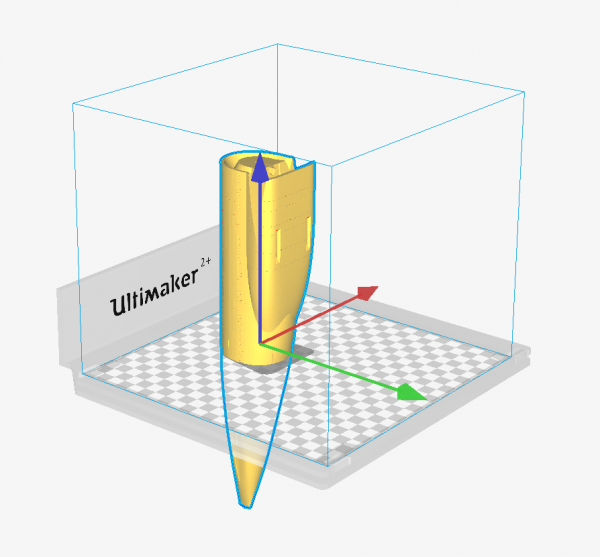

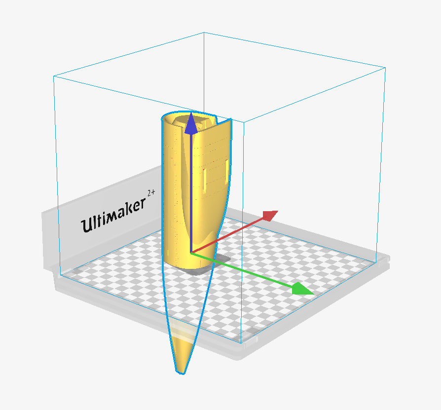

tomsoft
Posté le 09-03-2017 à 14:55:07  profilanswer
C'est pas genial, je peux couper que par le bas j'ai l'impression non ?
http://www.myspeedster.ch/~images/uploads/20170309/99becbe7cf70047958cd05e7a8e63b26/600_Screen_Shot_2017-03-09_at_14.51.57.png
http://www.myspeedster.ch/~images/uploads/20170309/99becbe7cf70047958cd05e7a8e63b26/600_Screen_Shot_2017-03-09_at_14.53.18.png
Ca me fait imprimer avec des supports (pas sur ce modele, mais d'autres oui car je dois retourner la pièce).
A moins qu'il y ait une autre option que je n'ai pas vu ??
n°155827
M4vrick
Mad user
Posté le 09-03-2017 à 15:22:44  profilanswer
http://www.myspeedster.ch/~images/ [...] .51.57.png
http://www.myspeedster.ch/~images/ [...] .53.18.png
Bah tu vas toujours avoir une surface "en bas", il te faut bien décider du plan de coupe non?
Ton objet tu peux le manipuler comme tu veux et décider de son orientation avant de le couper.
Message édité par M4vrick le 09-03-2017 à 15:23:13
