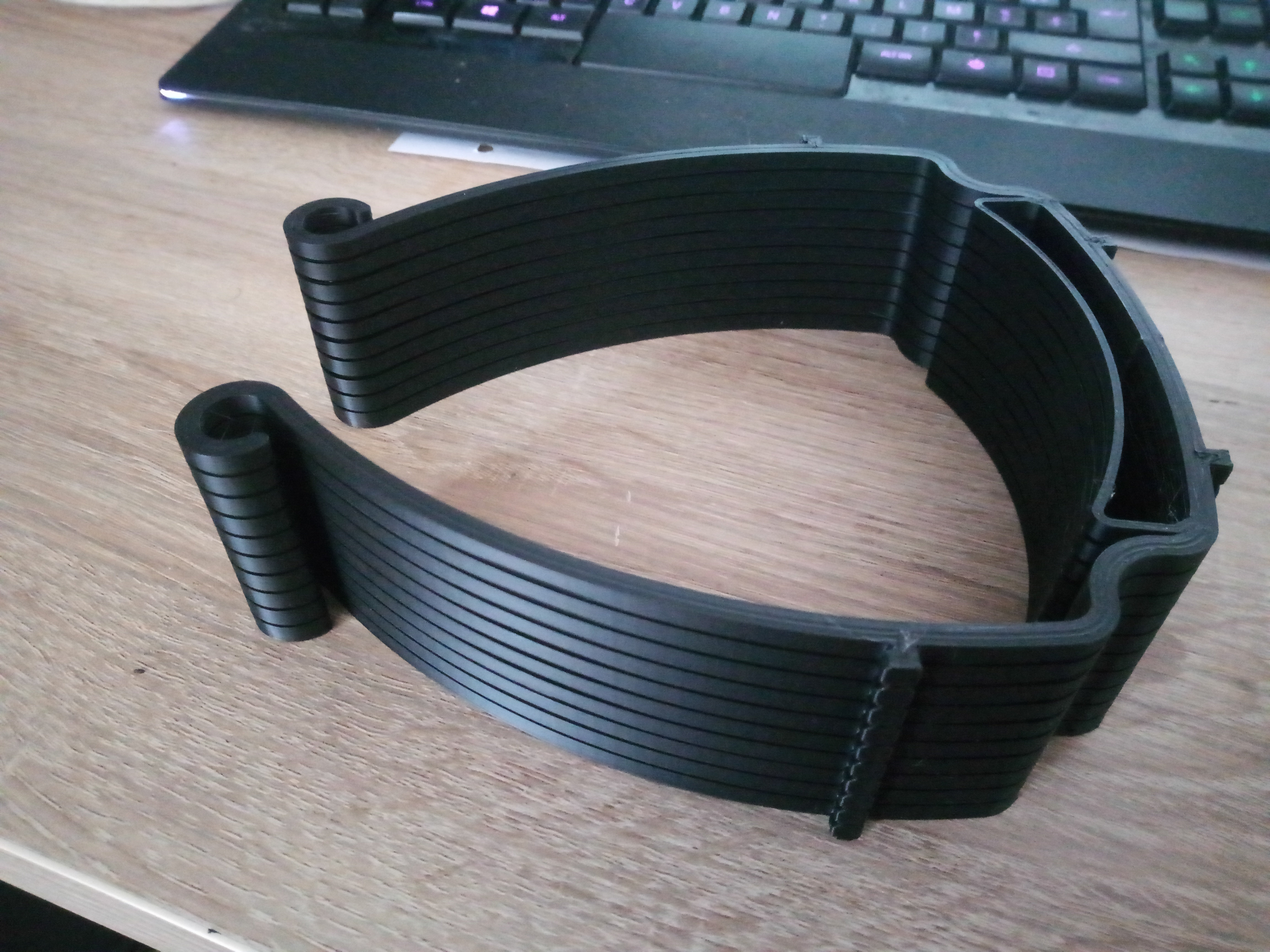

Moi j'ai fini mon premier lot, je sors 4 visière heliox par 90mn, soit 22mn par visière, contre toi 43mn, par contre moi c'est de la couche de 0.4mm de haut, c'est pas du tout aussi raffiné que ce que je vois sur ta photo... Et j'ai optimisé la matière.

cmanu03
Posté le 07-04-2020 à 18:40:07  profilanswer
Nikel les stacks , ce soir aussi je lance par 10  :love:
Je fais par 5 actuellement.

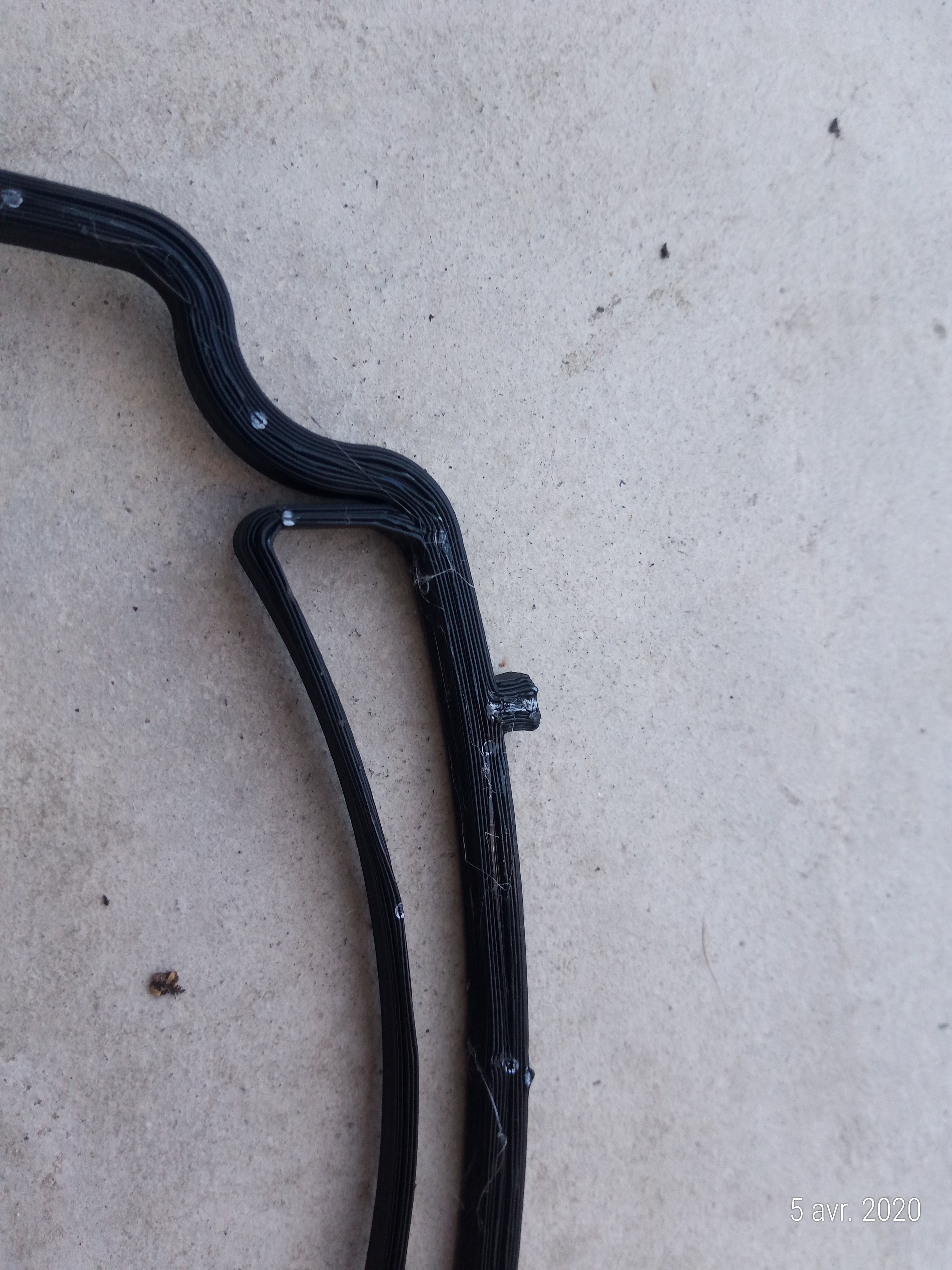

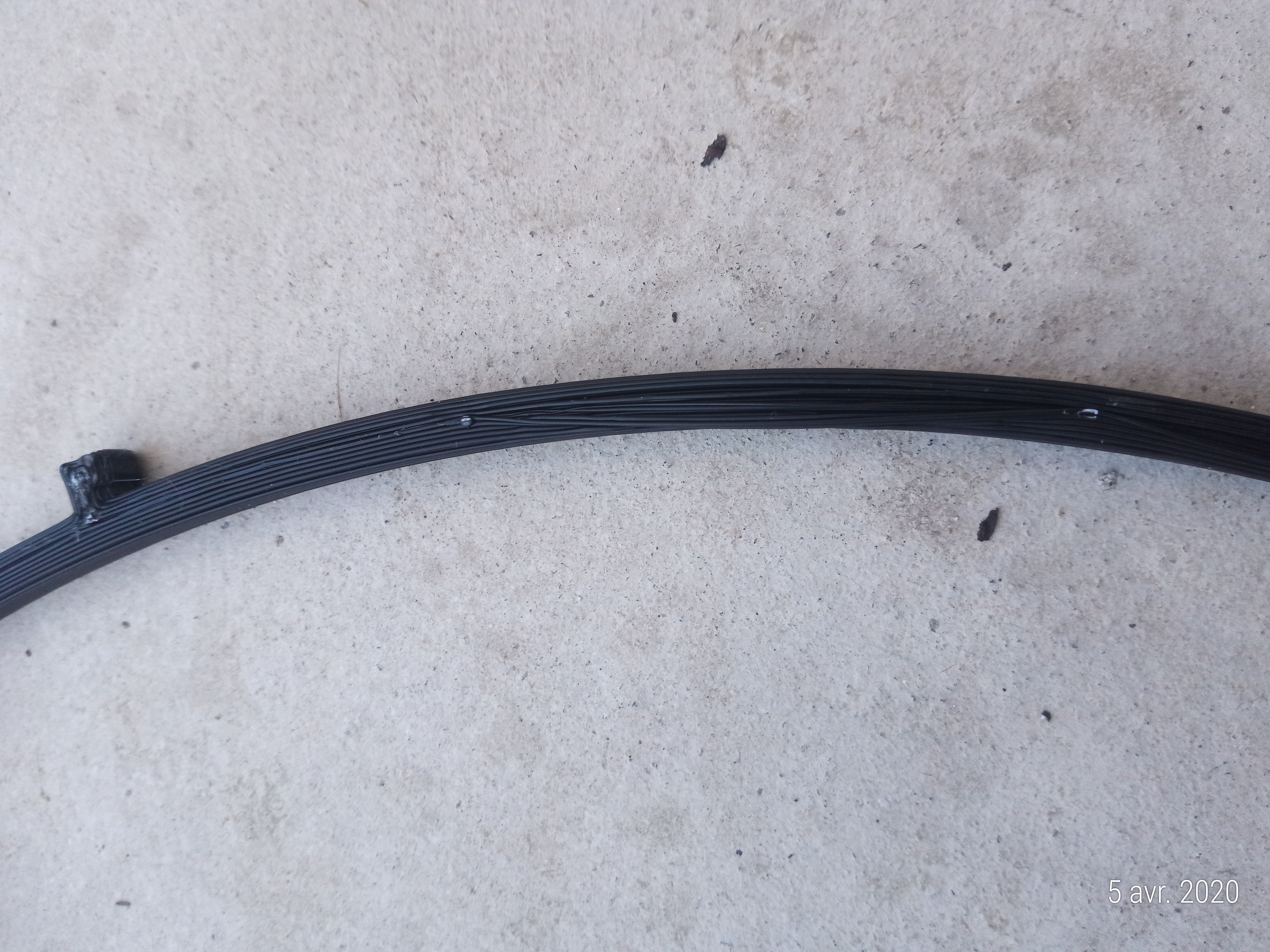

Après ça fait propre au-dessus et sur les côtés, mais sur la première couche de chaque visière intermédiaire, c'est un peu plus dégueux :
https://www.zupimages.net/up/20/15/11gg.jpg
https://www.zupimages.net/up/20/15/azdx.jpg
Néanmoins, ça semble solide et ça fait le boulot.
Par curiosité j'ai fait un crash test pour comparer une pièce en Creality jaune et une en Sakata 870. J'ai plié les branche à fond.
La Creality a cassé vers 90° de torsion mais la Sakata n'a pas cassé même à 180°.
Message édité par Psilocybe le 07-04-2020 à 20:55:37

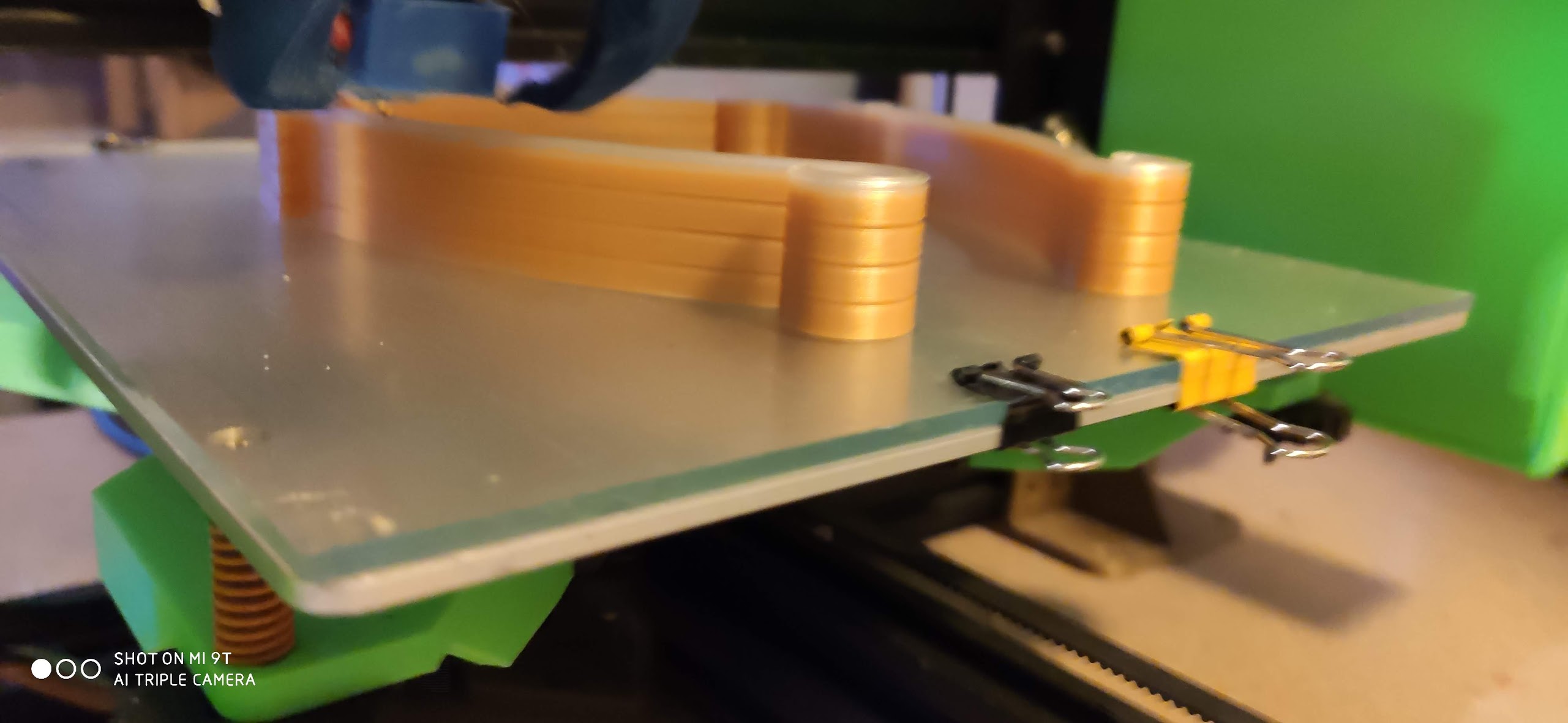

Je les imprime empilées comme ça :
https://www.zupimages.net/up/20/15/lnrb.jpg
La première pièce c'est ok car le bed est bien réglé.
Mais les suivantes sont espacées entre elles de peut être 0.2mm donc la première couche de chaque pièce intermédiaire imprime dans le vide ou presque (il y a des petits picots espacés tout du long pour que les pièces tiennent entre elles sans trop se toucher). Pas trop le choix si on veut les imprimer empilées sans les souder. :)
Mais c'est vrai que ça fait moche. :D
Au final je récupère ça
https://www.zupimages.net/up/20/15/rc93.jpg
Je les sépare ensuite au cutter en coupant les petit picots entre les pièces (il suffit de passer le cutter, ça casse sans forcer).
Message édité par Psilocybe le 07-04-2020 à 21:05:37

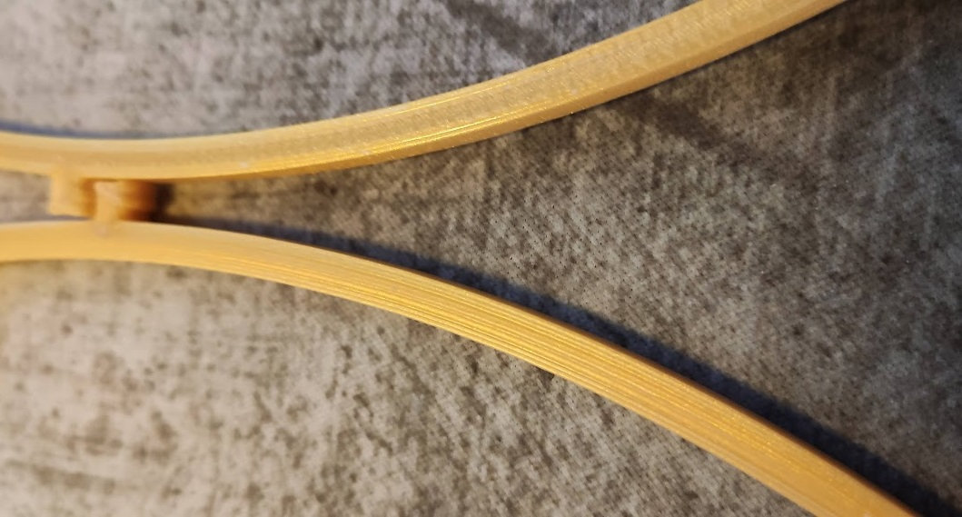

Posté le 07-04-2020 à 21:07:34  profilanswer
Bizarre , moi ça donne pas ça quand je les sépare.
https://zupimages.net/up/20/15/f20d.jpg
https://zupimages.net/up/20/15/vq45.jpg
Message édité par cmanu03 le 07-04-2020 à 21:12:09
Membre de l'amicale des amateurs de rond-point depuis mai 2016.

Posté le 07-04-2020 à 21:08:18  profilanswer
J'imprime les stacks espacés de 0.25 sur mon modèle perso et c'est très propre ?

flashlinke​r
Posté le 07-04-2020 à 21:18:24  profilanswer
moi aussi ils sont assez propre a la jointure je suis qu'a 70mm/s par contre et 200 degrés

getget a écrit :
Tu as un soucis sur ton axe Z (vis tordue ?) on voit un "pattern" de plusieurs couches (5 ?) qui se répète ?
J'ai regardé et rien ne me semble tordu. Après c'est une vis assez fine je trouve.
Big Blue a écrit :
Éviter le noir brillant :d
Tu as du noir mat ou métallisé :)
Ha merci pour l'info, après bon c'est surtout pour un jour où je ferais des figurines car là ce sont des pièces de rechange, pas trop grave encore.
n°298016
getget
Il y en a qui ont essayé ...
Posté le 07-04-2020 à 21:50:11  profilanswer
Déjà ça se verra moins à 195° (ça sera moins "luisant" )
Gamertag : Getget94 - PSN : Getget1980 - Nintendo Network : Getget1980 - Uplau : Getget1980
