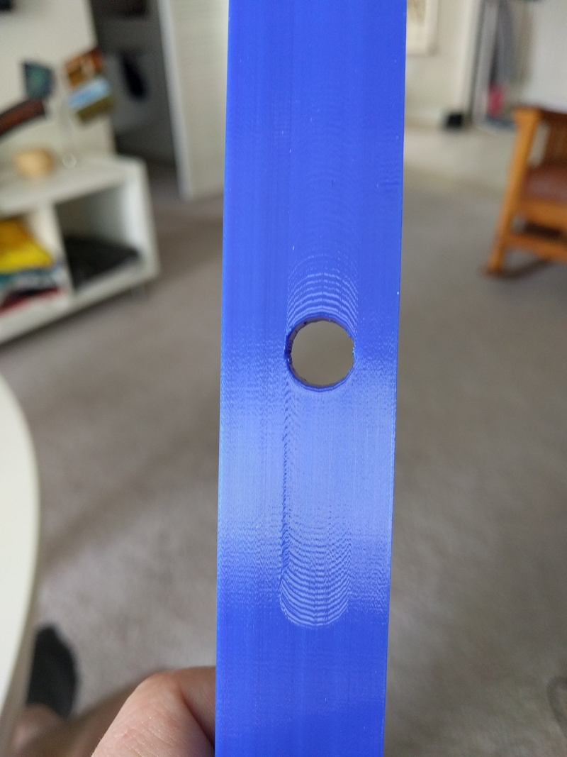

Posté le 01-06-2016 à 00:46:56  profilanswer
The_chosen_one a écrit :
Qu'est-ce qui peut générer ces défauts (mineurs mais quand même) ?
http://reho.st/medium/self/571ce88 [...] 1623bd.jpg
Tiens, je déterre un peu ce post, mais j'ai vu le même genre de défauts sur une pièce sortie d'une Stratasys Fortus 400 ou 450. Comme quoi, ça arrive même sur du matos pro.
n°136812

Posté le 01-06-2016 à 07:51:36  profilanswer
c'est sur une machine double tête?

Mais pousse toi !
Posté le 01-06-2016 à 19:49:09  profilanswer
Oui, une tête matière, une tête support.
n°136858
The_chosen​_one
There can only be one !
Posté le 01-06-2016 à 19:51:56  profilanswer
J'ai l'impression que mon probleme vennait de la, la seconde tete butant un peu sur la forme imprimee par la premiere.
n°136862
moggbomber
War, war never changes
Posté le 01-06-2016 à 21:34:37  profilanswer
ouai je pense que la deuxième tête doit continuer à chauffer et vu qu'elle est au même niveau ca doit légèrement agir en surface sur le fil soudé quand elle passe :jap:
faudrait la faire baisser en temp quand y a plus besoin je dirais
j'ai vu que sur simplify on peut rajouter des temps clef suivant la couche :jap:
sinon moi (pour le peu que j'ai essayé) j'ai pu mettre mes supports (en hips) a une température moindre que l'abs (genre 10° facile)

n°136874
ObsydianKe​nobi
peloton suicida
Posté le 02-06-2016 à 09:32:25  profilanswer
J'sais pas, c'est du kit chinois standard, à part les courroies qui sont  plus "haut de gamme" pour garder une bonne précision, ce sont les réglages physiques, logiciels et la qualité du filament qui va jouer.
n°136877
WizardPC
Posté le 02-06-2016 à 10:04:07  profilanswer
Moi je commence à sortir de bon truc avec ma Reprap ITopie :) sauf quand c'est des passages qui nécessite un bon refroidissement.. J'ai un extruder L3k avec les fanduct V1, les V2, étant réservé à une hotend hexagon. Quelqu'un aurait quelque chose à me proposer pour des ventilateurs 40mm ? Hotend ed3 v6 + deux fanduct :o
Modding/Watercooling : PiBoy! ~ WaterBox // Achat / Vente !!
n°136888
Groody
Utilisez MES smileys §
Posté le 02-06-2016 à 10:58:58  profilanswer
jedam a écrit :
Effectivement, beau résultat. J'ai tenté l'expérience hier soir, mais pas sans mal. C'est la 2eme fois que j'ai la buse bouchée et le fil qui n'avance plus (d'ailleurs si vous avez des conseils pour gérer ce genre de situation ...). Je posterais les photo plus tard. Je ne suis pas mécontent du résultat même si il n'est pas aussi bon que le tiens. Faut dire que j'imprime avec une buse de 0.5. Je pense qu'il est temps de monter la 0.3 :D
J'avais ce prb.
Jusqu'à ce que je m'aperçoive que mon 3D Premium (PLA) était écrasé assez régulièrement, le bourrelet coinçait à l'entrée de la hotend, et pas du tout dans le corps de chauffe.
Vidéo Concorde Air France | www.kiva.org
n°136892
jedam
Posté le 02-06-2016 à 11:41:32  profilanswer
Et tu as fait quoi pour régler le pb ?
n°136894
Groody
Posté le 02-06-2016 à 11:48:20  profilanswer
J'ai déroulé tout le reste de la bobine pour contrôler le fil. Qu'est-ce que je me suis amusé...
Bizarrement, je n'en ai plus retrouvé dans le reste de la bobine, et je n'ai plus aucun prb. C'était localisé sur le "début" de la bobine.
Les quelques uns que j'ai repéré avant de tout déroulé, je les ai raboté avec une lame bien aiguisée.
