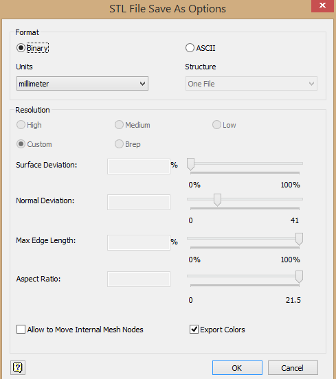

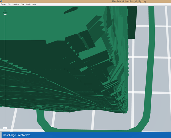

ENFIN chopé une imprimante 3d: flashforge creator pro. Réception => "montage" => bed level => essai avec un STL de thingiverse => Impec au premier essai en PLA  [:kazama:3]  [:implosion du tibia]
Mais maintenant en essayant de générer le gcode pour un fichier à moi ça fait une preview avec des choses bizarres :
http://reho.st/preview/self/311f89b7514076fe345e7602ec3b6b72a1dcc5cc.png
Le fichier a été originellement créé avec autodesk inventor puis exporté en STL.
Lors de l'export il y a quelques options, j'ai essayé BREP (kessecé?) et High resolution.
http://reho.st/preview/self/7f06359b92ce97b67384cbe245ef670d7ffe7c08.png
Obj. aussi testé => probleme très similaire.
Message édité par liliro le 05-05-2017 à 23:16:34

Il doit y avoir des trous dans ton modèle. Il faut que ce soit un objet "fermé"

Format ASCII.

Posté le 06-05-2017 à 23:32:38  profilanswer
Mon probleme de foirage lors de la conversion en gcode par flashprint semble venir des "Fillet" créé par Inventor. Quand j'ai supprimé ces features dans le fichier originel puis re-exporté en STL la preview était normale cette fois. Ca imprime en ce moment même sans soucis.
Je ne trouve rien à ce sujet dans les forums Autodesk par contre :/
