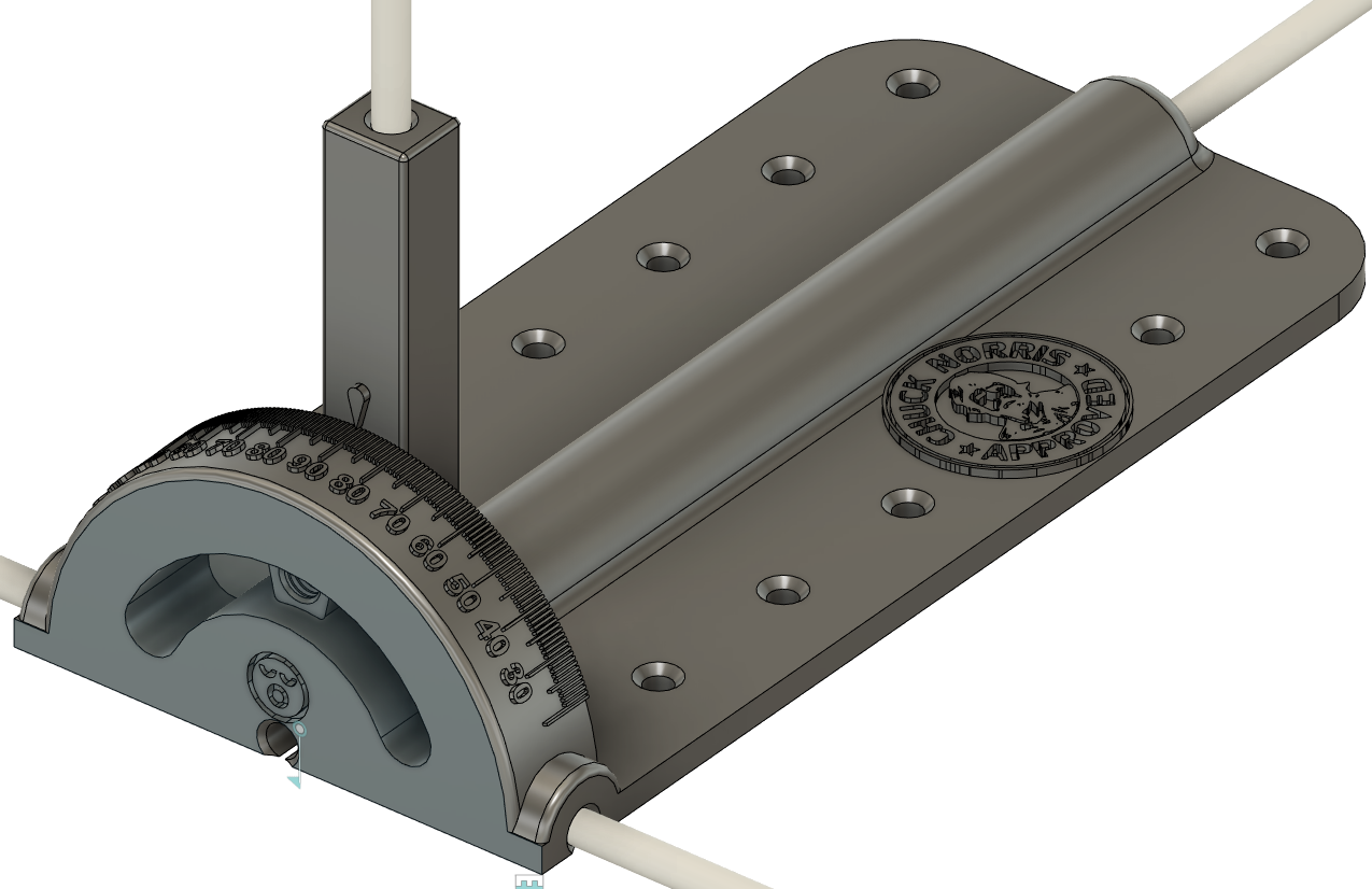

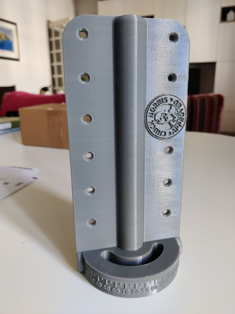

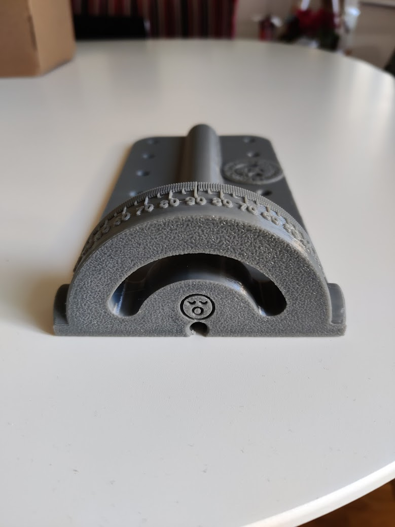

Posté le 23-02-2021 à 09:43:23  profilanswer
pingu balboa a écrit :
#PRINTUTILE (pour le monsieur en tous cas) en cours :
https://rehost.diberie.com/Uploads/ [...] .7.min.jpg
Ma maitrise de Fusion 360 m'a moi même étonné :o
Environ 13h plus tard...
https://rehost.diberie.com/Uploads/7/20210223-092913-5d2b185c-354f-4599-9ad9-15345c4758cd.7.min.jpg
https://rehost.diberie.com/Uploads/7/20210223-092938-049972d5-dc46-47f9-9fc5-abbac8608b78.7.min.jpg
Content de la qualitance

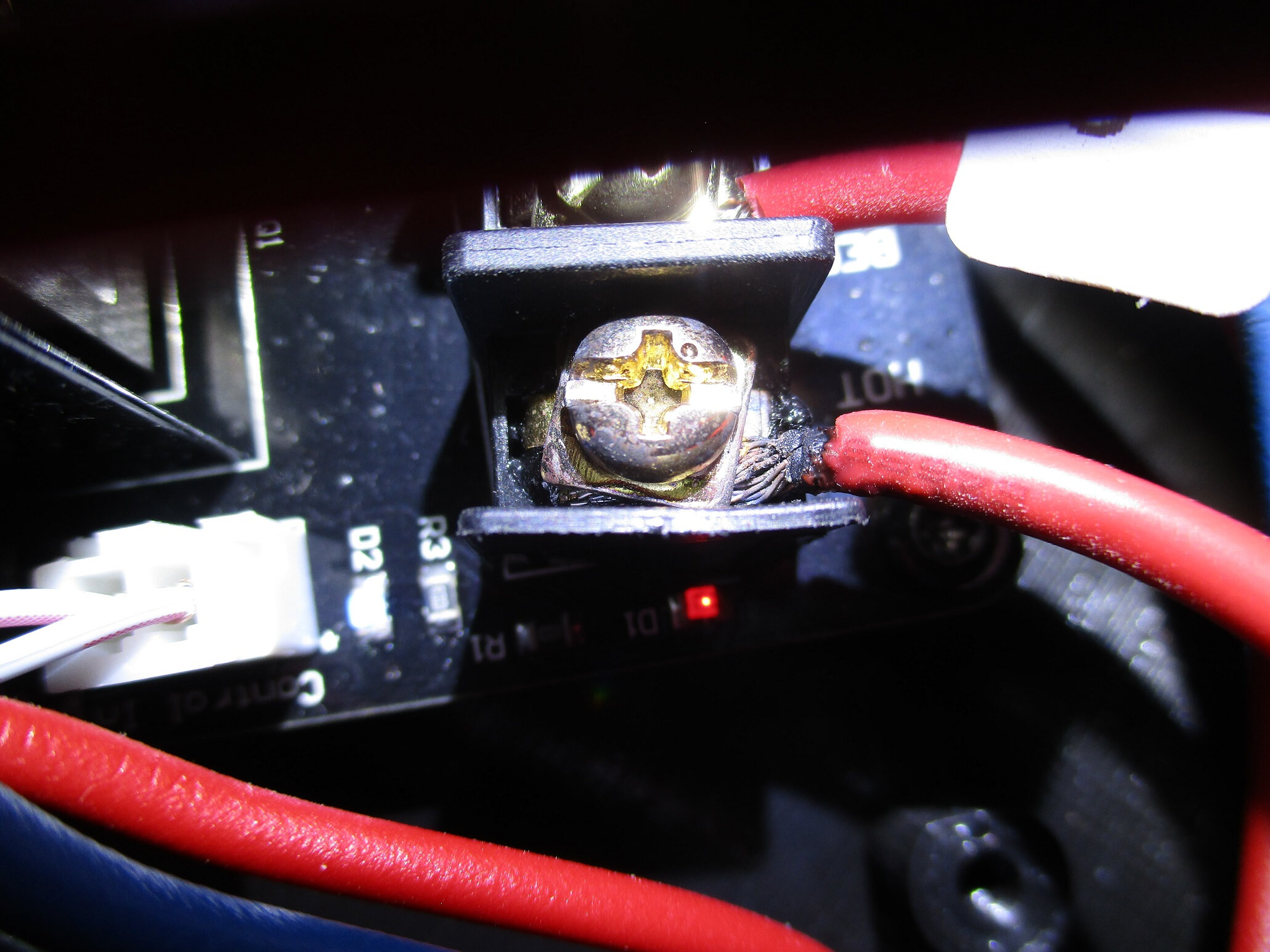

Longtemps que j'avais pas eu une petite emmerde avec mon imprimante (Tronxy X5s avec Skr 1.3), monté depuis 1 an, je l'allume, préchauffage et je laisse, quand je revient, une odeur me titille les narines  [:cisco11:4] , la bonne odeur typique du composant (trop) chaud  [:ex-floodeur:4] .
Après quelques recherches, j'ai trouvé le coupable :
https://zupimages.net/up/21/08/m3w0.jpg
https://zupimages.net/up/21/08/p8y5.jpg
Il était légèrement desserré, pourquoi je ne sais pas... J'ai pris la température, 114°c  [:tinostar] , après resserrage (d'où le carré qui a tourné), 42°c.
Cela m'apprendra à pas étamer les fils.

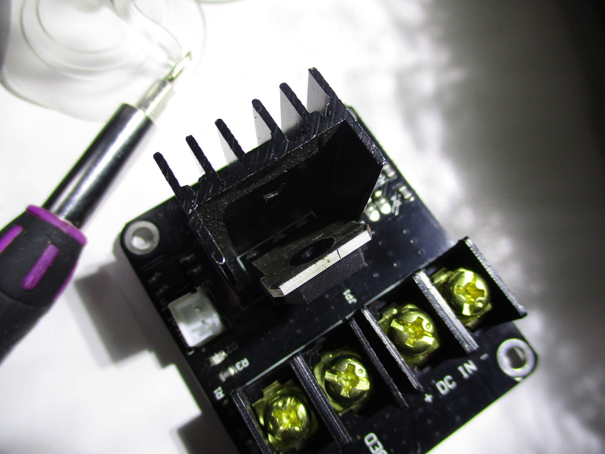

Du coup je sors un nouveau mofset, puis par curiosité, je dévisse le mofset du radiateur pour regarder entre les deux :
https://zupimages.net/up/21/08/ax9d.jpg
Manifestement, la pâte thermique était trop chère, ils n'en ont pas mis  :lol: .

Étamer les fils, certains ne sont pas pour. Un bon sertissage, une rondelle "frein" et ça ne devrait plus trop bouger.
Edit: par contre l'absence de pâte thermique...  [:jesus_consteration]

Problème très connu en électricité/électronique, le mauvais serrage des bornes c'est l'une des premières causes des départs de feu lié à l'électricité.
Pour la pâte thermique c'est étonnant  :pfff:

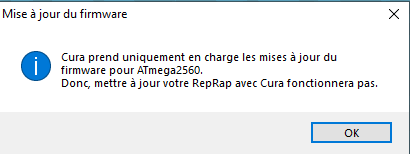

J'essaye de mettre à jour le firmware de ma lk4 pro.
J'ai installé un BL Touch, et je suis le guide de Longer : https://www.longer3d.com/blogs/news [...] 3d-printer
Ils fournissent un firmware tout prêt en .hex mais leur méthode ne fonctionne pas.
Ils disent de passer par Cura 15, mais ça ne veut pas marcher :
https://img.super-h.fr/images/ac34e0631b38609201e62bef958335a9.png
C'est quoi le plus simple pour mettre à jour du coup ? :/

Bon en fait j'ai réussi via Cura :D
