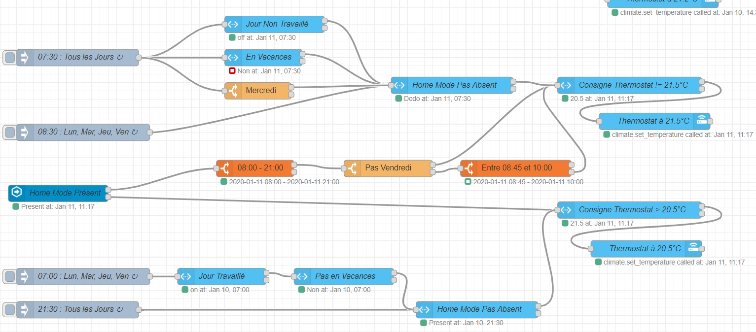

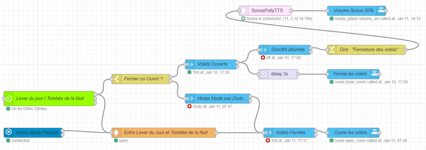

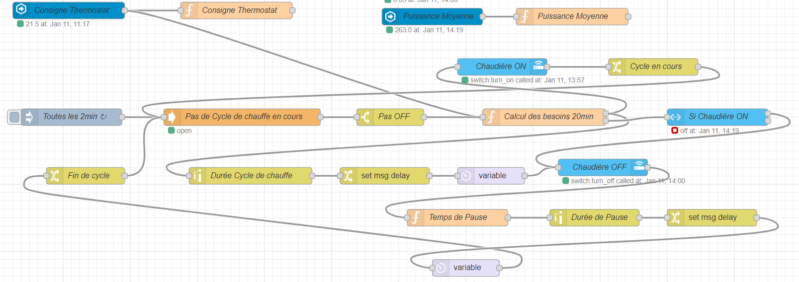

Perso, j'adore.  :D
Je n'ai fait aucune mesure exacte de réactivité. Je me contente d'observer qu'un mouvement ou l'appui sur un interrupteur Xiaomi par exemple allume une ampoule dans le dixième de seconde qui suit, ce qui me convient parfaitement en terme de réactivité. Je dis dixième de seconde c'est du pur feeling, je ne constate tout simplement aucune latence. L'appui sur un bouton c'est vraiment l'exemple parlant. :)
(EDIT : après je ne suis pas sur un RPi mais un serveur sur base i7, je ne sais pas si ça joue)
Après je début vraiment sous NodeRed, ça ne fait même pas un mois. Je n'ai pas de flow hyper complexe, j'ai essayé de découper au maximum et d'optimiser avec mes toutes petites connaissances.
Je trouve l'aspect graphique très visuel. En un coup d'oeil on a une idée assez précise de ce que fait le flow et aussi de l'état actuel.
Exemples de flows basiques :
Gestion de volets en fonction de l'heure de lever du jour/tombée de la nuit avec annonce vocale sur Sonos :
https://reho.st/self/db9ce4ea0a943f44a987158b6b962ec0098c2ea1.png
Une partie de gestion de ma consigne de thermostat :

Un flow un peu plus compliqué à comprendre, mon thermostat perso qui me donne de bien meilleurs résultats que les thermostats existant sous home assistant :
https://reho.st/self/5be6e2008940c7244441d0d83324a043255bd041.png
Shaad, c'est possible d'avoir un peu plus d'infos sur ton thermostat maison ? Je cherche à en créer un pour la gestion de la température d'un poêle à bois via la gestion de la puissance ?
J'essaye de trouver des infos sur le thermostat de Jeedom mais son code source n'a pas l'air d'être ouvert (Surtout pour la définition des coefficients de chauffe et d'isolation).
