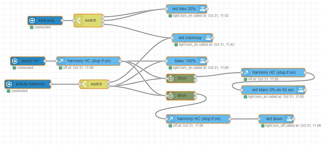

Juste pour illustrer comment nodered c'est le bien :o
Suite a la mise en place de mon écran HC et de ses ruban led pilotés par milight en backlight https://forum.hardware.fr/forum2.ph [...] 0#t2167870
Il me fallait automatiser tout cela dans hass et voici ce que ça donne:
https://reho.st/self/2907fd453cff2e8773172d6d33d6a2050270945d.jpg
Donc ces "qques" noeuds node red permettent de:
- allumer le ruban led en blanc quand il détecte un mouvement dans la pièce et qu'il n'y a pas d'activité harmony démarrée (film/jeu) et démarre un timer de 5 minutes avant de commencer un fadeout de 60sec (un autre timer de 6 minutes est nécessaire pour le turn off car j'ai pas réussi a faire le fadeout avec la commande turn off il doit y avoir un bug dans la lib)
- chaque mouvement détecté relance ces timers au début.
- le démarrage d'une activité harmony (film/jeu) met le ruban led en mode colorloop intensité 30% (jacky powaaa :o )
- l'arrêt d'activité harmony lance les timer du premier scénario. Le projo s'éteind et le ruban led se remet en blanc maxi avec timers
- la mise en lecture d'un film stop le colorloop et met la couleur bleue uniquement avec intensité très faible.
- lorsque kodi n'est plus sur pause/play le colorloop se remet en marche
Comme vous pouvez constater c'est ultra visuel avec même les derniers états / appels affichés.
Sans ce petit bug de lib je pourrais retirer 3 noeuds de ce flux.
ça utilise a peu près 0.0005% des possibilités de nodered, et c'est ultra simple a debug à l'aide des noeuds de debug qu'on peut mettre un peu partout  :love:

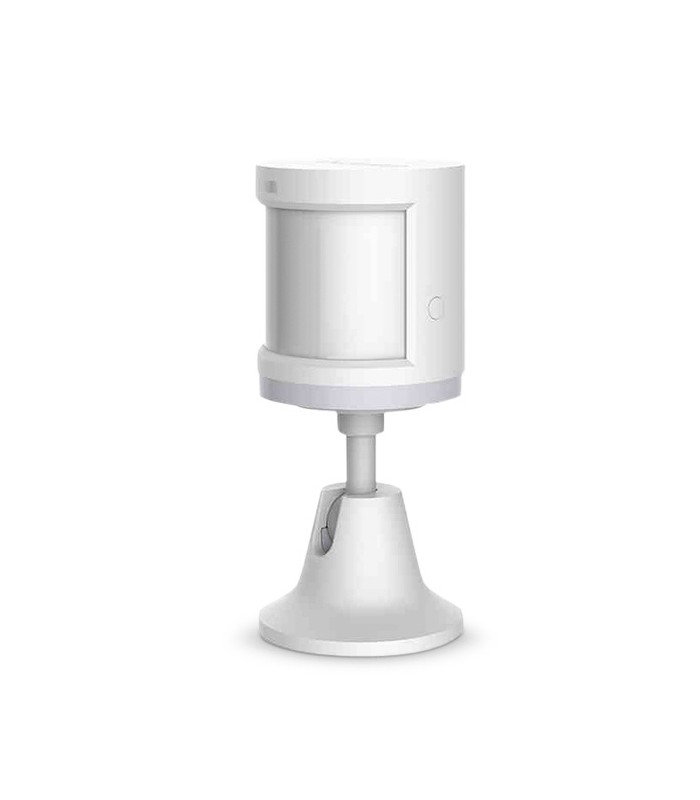

Ah et pour info les "nouveaux" détecteurs de mouvement aqara avec luxmètre:
http://reho.st/https://www.domadoo.fr/11468-thickbox_default/xiaomi-detecteur-de-mouvement-zigbee-aqara.jpg
se mettent a jour toutes les  secondes (les précédents c'était toute les minutes)
ça risque de flinguer un peu plus la pile mais c'est nettement plus pratique je trouve.
http://reho.st/https://www.domadoo [...] -aqara.jpg
quand tu dis nouveaux, t'as une date de nouveau ou c'est via une maj (même si je ne crois pas que ce soit possible)
aucune idée c'est pour ça que j'ai mis des "" mais mes "anciens" n'ont pas le luxmètre que l'on voit sur la partie haute du capteur.
Je doute que ces modules supportent des mises à jour je dois dire. :o
https://reho.st/self/2907fd453cff2e [...] 70945d.jpg
Il faut reconnaître que ça semble effectivement bien branlé leur bouzin là.  [:implosion du tibia]

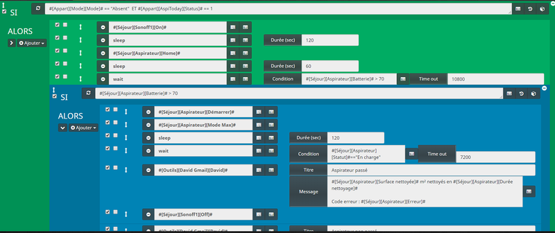

Globalement c'est bien foutu, on a tout un tas d'opérateurs prédéfinis sur l'ensemble des conditions qu'on veut. Mais voilà ça reste du séquentiel, en tout cas dans sa lecture.
Je suis vraiment attiré par la gestion de scènes via flot graphique.
Plus d'hébergeur du Simu_Immo qui n'était de toute façon plus à jour des derniers taux. Désolé. :/
