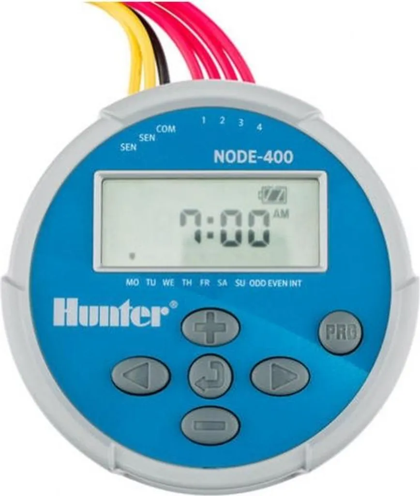

Question gestion de l’arrosage du jardin:
Chez moi, j'ai des "Node hunter":
https://media.cdn.kaufland.de/product-images/1024x1024/4e7c1262a80dde466844246eddca8e91.webp
Ce truc permet de contrôler 4 électrovannes, mais surtout, ce truc est un enfer.
C'est tellement obscur et cryptique comme fonctionnement que chaque début d'été je dois me refarcir la doc pour me souvenir de comment ça marche !
j'en peux plus.
Le truc est alimenté par une technologie des année 70 : la pile 9V.
et tout le reste est a l'avenant, écran LCD mono chrome et ergonomie digne de la capsule Apollo.
ajoutez a ça qu'il faut aller se foutre a quatre pattes dans le gazon pour faire le moindre réglage et vous comprendrez que j'ai envie de le jeter tous les ans.
Bref, je me demandais s'il n'existerai pas une version "2026" de ces machins.
Du genre contrôlable en Bluetooth/Wifi depuis son smartphone et alimenté par une batterie Li-on.
(et soyons fous, avec un petit panneau solaire.)
Gus

Il existe le meme en version bluetooth "NODE-BT" et une app (qui est pas bien notée :o ) ainsi qu'un panneau solaire.
