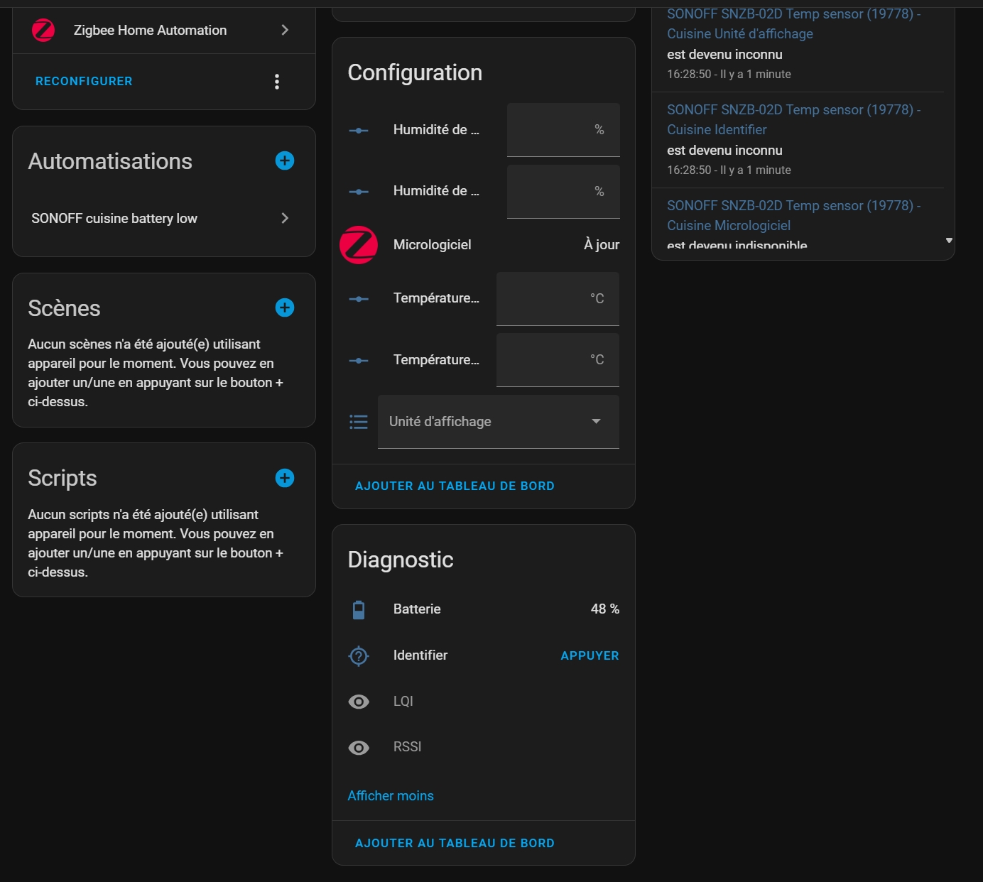

Comment vous faites pour voir les qualités de lien zigbee ?
J'ai une clé "Sonoff Zigbee 3.0 USB Dongle Plus V2" sur HA "Zigbee Home Automation" et pour l'instant 3 capteurs d'ouverture de porte Ikea Parasol.
J'en ai un qui est stable et deux qui sont souvent en "Unavailable". Pourtant ils ne sont qu'à une cloison en placo et 1 à 2m de la clé.
Avec Zigbee2MQTT tu as l'indication LQI (Link Quality Indicator) ...
Avec ZHA je sais pas, jamais utilisé !
n°466582
DiB91
Bwaaaaaaah
Posté le 17-04-2025 à 16:42:38  profilanswer
ZHA donne aussi l'info :
https://rehost.diberie.com/Picture/Get/t/388410
Mais attention, le LQI n'est pas remonté d'origine, il faut activer l'entité
Rehost | Collect | Link
n°466583
snk4ever
Posté le 17-04-2025 à 16:45:38  profilanswer
Merci, j'ai activé les entités, on verra ce que ça donne.

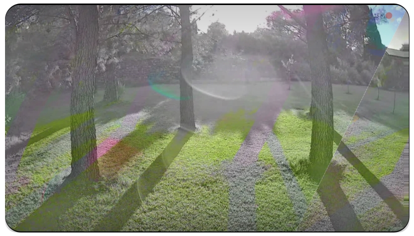

Bon accès externe sécurisé, mon model commence à être performant (détection des écureuils au poil :o), j'ai résolu mon soucis de perf sans utiliser les sub (franchement la qualité des sub :o ) en minimisant la qualité des streams de détection mais du coup j'ai des artefacts sur le live [:transparency]
https://rehost.diberie.com/Picture/Get/r/388894
une idée ? :jap:
En mettant le live stream à la même résolution que le detect ça roule :jap:
