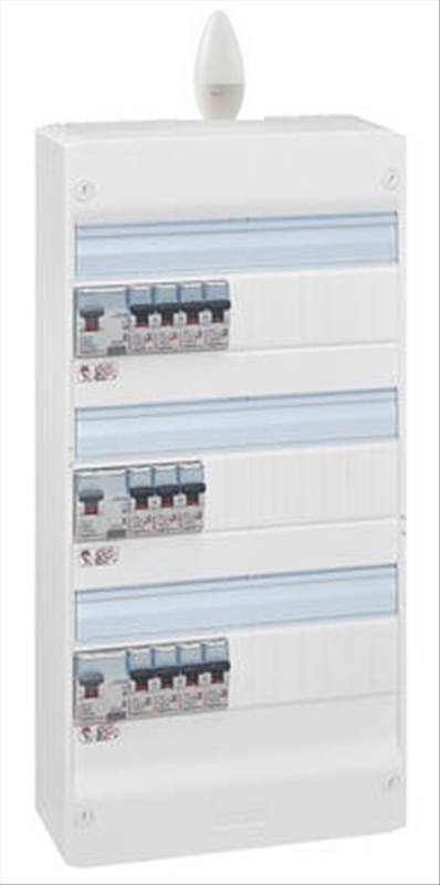

J'aimerai installer un témoin dans mon entrée qui pourrai indiquer certains états et/ou rappels.
Par exemple, quand ma porte de garage est ouverte j'aimerai que ce témoin s'allume en rouge.
Ou encore, les soirs ou il faut sortir les bacs j'aimerai l'allumer en vert pour le recyclage et en bleu pour le bac normal (par exemple).
Pour l'instant j'ai pensais mettre une petite ampoule zigbee RGB (E14) sur une douille installée au dessus de mon tableau élec qui est dans l'entrée genre ca (montage photo à l'arrache) :
https://rehost.diberie.com/Picture/Get/r/156209
Mais si vous avez d'autres idée un peu plus esthétiques ?

Une notif sur ton mobile, ton PC, un écran que tu regardes souvent.

De mon point de vue, le plus souple est d'utiliser un microcontrôleur de type ESP32 ou ESP8266. Avec le nombre de GPIO disponibles, ça te laisse bon nombre de possibilités pour commander des leds 3 couleurs voire RGB. Tu pourrais même contrôler directement un télérupteur ou une minuterie à condition t'interfacer l'ESP avec un optocoupleur.
n°397932

Voyant de tableau et roulez.
A mon avis une tres bonne solution, mais demande pas mal de temps.
C'est a dire ? tu as des liens ?
Mon tableau à une porte, les disjoncteurs ne sont pas visibles et donc ce n'est pas comme sur le montage.
:jap: merci pour vos retours

Électricien au CERN
Posté le 11-03-2023 à 21:45:48  profilanswer
Si tu as une porte dans ce cas : Gebildet 5Pcs 8mm 110V-220VAC LED... https://www.amazon.fr/dp/B08LDCQ7LL [...] b_ap_share
Puis tu les contrôles avec un module de ton choix.
Intéressant ces petites led
Merci.
Mais je veux bien aussi des exemples de voyant de tableau.

eeeinstein
Électricien au CERN
Posté le 12-03-2023 à 08:58:23  profilanswer
Merci.
Ça par exemple
Legrand 412934 Voyant à LED CX³ Triple, 230V~ à 400V~, Rouge et Jaune et Vert, 1 Module https://amzn.eu/d/igCVwxa
Existe en 1,2 ou 3 led comme le lien et aussi avec 1, 2 led et un bouton poussoir.
Message édité par eeeinstein le 12-03-2023 à 08:58:49
