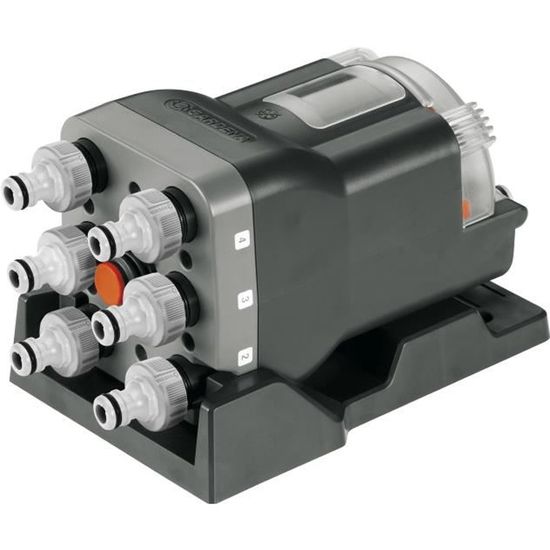

Moz007 a écrit :
Si j’ai bien compris : une nourrice quelconque, une électrovanne classique par sortie, un module avec contact sec par électrovanne et une alim 24v pour tous les modules.
Je vais repasser une commande de Shelly.  :D
Par contre je compte passer mes tuyaux en longeant ma terrasse dans une petite « rainure » donc en utilisant que du tuyaux d’arrosage classique, il me faut quoi comme raccord avec ces vannes si je veux les connecter à ça par exemple ?
https://www.cdiscount.com/pdt2/7/2/ [...] eau-in.jpg
dafunky a écrit :
Non, tu n'auras pas de contact sec sur les électrovannes d'irrigation, il te faut une carte relais avec des relais configurables (càd qui ne sont pas précablés pour sortir du 220V AC), que tu pourras tous alimenter avec une alim 24V alternatif. Pas besoin de puissance, 15w suffisent, c'est juste pour ouvrir les vannes.
D'autre part la nourrice que tu as montrée ce n'est pas idéal, pour faire ça bien je te conseille d'aller chez un détaillant en irrigation et ça ne te coûtera pas cher de faire du sur mesure. Ça devrait ressembler à ça au final :
http://arrosage2point0.fr/wp-conte [...] ce-bas.jpg
Source : http://arrosage2point0.fr/nos-real [...] technique/
Et chez ce même détaillant tu pourras acheter du tuyau noir à enterrer 25mm par couronne de 100m pour pas bien cher.
En gros, tu vas chez ton détaillant en irrigation avec un schéma de ce que tu veux, et il te file tout, les raccords, le téflon, le tuyau, les électrovannes, etc.
Perso celui que j'ai dans mon coin c'est même prix que Amazon et 50% moins chez que Casto Merlin.
Moz007 a écrit :
Merci je vais chercher ça.  :jap:
Avec un peu de retard
J'ai cette multi Gardena depuis 2-3 ans, j'en ai même 4 à différents endroits du jardin
Et pour les piloter j'ai du Eve Aqua
Les électrovannes du genre de la photo de dafunky j'en ai eu ma claque. Même en y mettant le prix j'en avais toujours une ou deux qui rendaient l'âme pendant l'hiver
Les Eve (sur Thread) semblent increvables pour le moment
/my2cents
Message édité par SuppotDeSaTante le 17-05-2022 à 09:38:42

Posté le 17-05-2022 à 13:55:24  profilanswer
Tes vannes type rain bird elles étaient enfouies dans le jardin?
Pourtant c'est le matos utilisé dans le milieu pro.
Tes gardena et ton Eve Aqua vont crever aussi si tu les laisse geler l'hiver. C'est juste une question de temps.
Le top c'est de mettre les électrovannes sur la nourrice dans le garage, comme sur la photo que j'avais mise.
Oui, avec le même type de regard que l'image de Shaad
Au bout de 3-4 ans l'intégralité des vannes changée, et à devenir fou à changer dans ce petit espace [:tinostar]
Le gardena n'est que mécanique, ça fonctionne avec la pression/dépression, je vois pas ce qui viendrait le faire crever si ce n'est oublié de vidanger
Quant aux Eve, elles sont juste posées au dessus du gardena. Les 4 que j'ai (ça fait quand même 24 voies comme système) ont 3 ans si je dis pas de connerie. Dans ce laps de temps j'avais déjà changé une dizaine de vannes ou pas loin, comme dit plus haut. Alors elles peuvent crever dans 1 an ou 2, ça se dévisse, déclipse, terminé
C'est pas du matos pro, c'est sur, mais cette année encore j'ai remis le compartiment à pile et basta :love: le rêve :d
Soyez malin, louez entre voisins !
