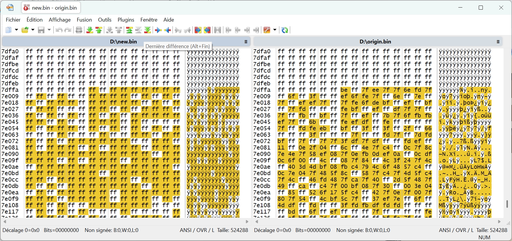

Electrocut
Posté le 21-03-2026 à 23:31:09  profilanswer
Electrocut a écrit :
Je confirme, j'ai eu le cas d'une TV Samsung que l'on ma donné pour réparation il y a quelques années.
Le voyant rouge (veille) ne s'allumait plus. Impossible de mettre la TV en marche.
Pourtant, l'alimentation fournissait bien la tension de veille.
En fouillant sur le net, j'ai pu constater que la panne était récurrente. Les gens finissaient par se résigner à remplacer la carte mère.
Un gars sur un forum polonais avait poussé l'investigation plus loin.
C'était une petite mémoire SPI impliquée dans la gestion de la veille, dont le contenu était corrompu :ouch:
La réparation a donc consisté à repérer la flash SPI :
https://reho.st/self/6238417fb7c35f [...] 585c1f.jpg
https://reho.st/self/e37a3d2e00e793 [...] 6e962c.jpg
... à la dé-souder pour la brancher sur les broches SPI d'un RaspberryPi (à défaut de posséder un programmateur de Flashs) :
https://reho.st/self/d3dee7bc5b8dd8 [...] c0b5b5.jpg
... puis à reprogrammer la flash à l'aide du binaire fourni sur le forum :
https://reho.st/self/ec4ec544ab1660 [...] bf90e0.png
Et çà a marché ! :bounce:
... 11 ans après la première réparation (qui datait de 2015), on vient de me redonner la même TV, avec les mêmes symptômes :lol:
Le voyant rouge de veille ne s'allume à nouveau plus.
Après vérification, les tensions en sortie de l'alimentation sont OK, et c'était encore cette même mémoire SPI dont le contenu s'était à nouveau corrompu.
J'ai à nouveau dessoudé / reflashé à l'aide d'un RaspberryPi / ressoudé, et c'est reparti :bounce:
Note pour moi-même : il faut définitivement que j’investisse dans une station à air chaud, car dessouder / ressouder un circuit intégré au format SOP au fer à souder, c'est vraiment pas pratique ...
Message édité par Electrocut le 22-03-2026 à 10:07:36
Le fabriquant doit avoir codé le firmware du proc' avec les pieds et cette mémoire est écrite trop souvent ou du genre, ils auraient peut-être dû prévoir de la SRAM avec un super-condensateur (ou de nos jours de la FRAM ou quelque chose comme ça?). Après tout dépend de la taille (octets) de la puce aussi. :o (Je suppose que c'est pour les réglages actuels?)
n°487178

n°487235
Electrocut
Posté le 23-03-2026 à 09:24:08  profilanswer
crazytiti a écrit :
+1 pour la station air chaud c'est super pratique et ça ne vaut pas très chère.
J'ai la 858D (il me semble) modèle très populaire à moins de 50 balles
Je me note la référence :jap:
La mémoire en question fait 512 ko.
D'après les messages sur le forum polonais, à priori elle contient un boot de firmware, utilisé par le processeur de la carte mère.
(mais probablement qu'elle contient en plus, des éléments de sauvegarde, réécrits de temps en temps ... sinon je ne comprend pas comment le contenu pourrait se corrompre, si on ne vient jamais l'écrire !)
En tout cas quand on fait un diff entre l'ancien contenu (manifestement corrompu) et le contenu à flasher, on voit bien des différences ...
https://rehost.diberie.com/Picture/Get/f/500054
Message édité par Electrocut le 23-03-2026 à 09:27:11
