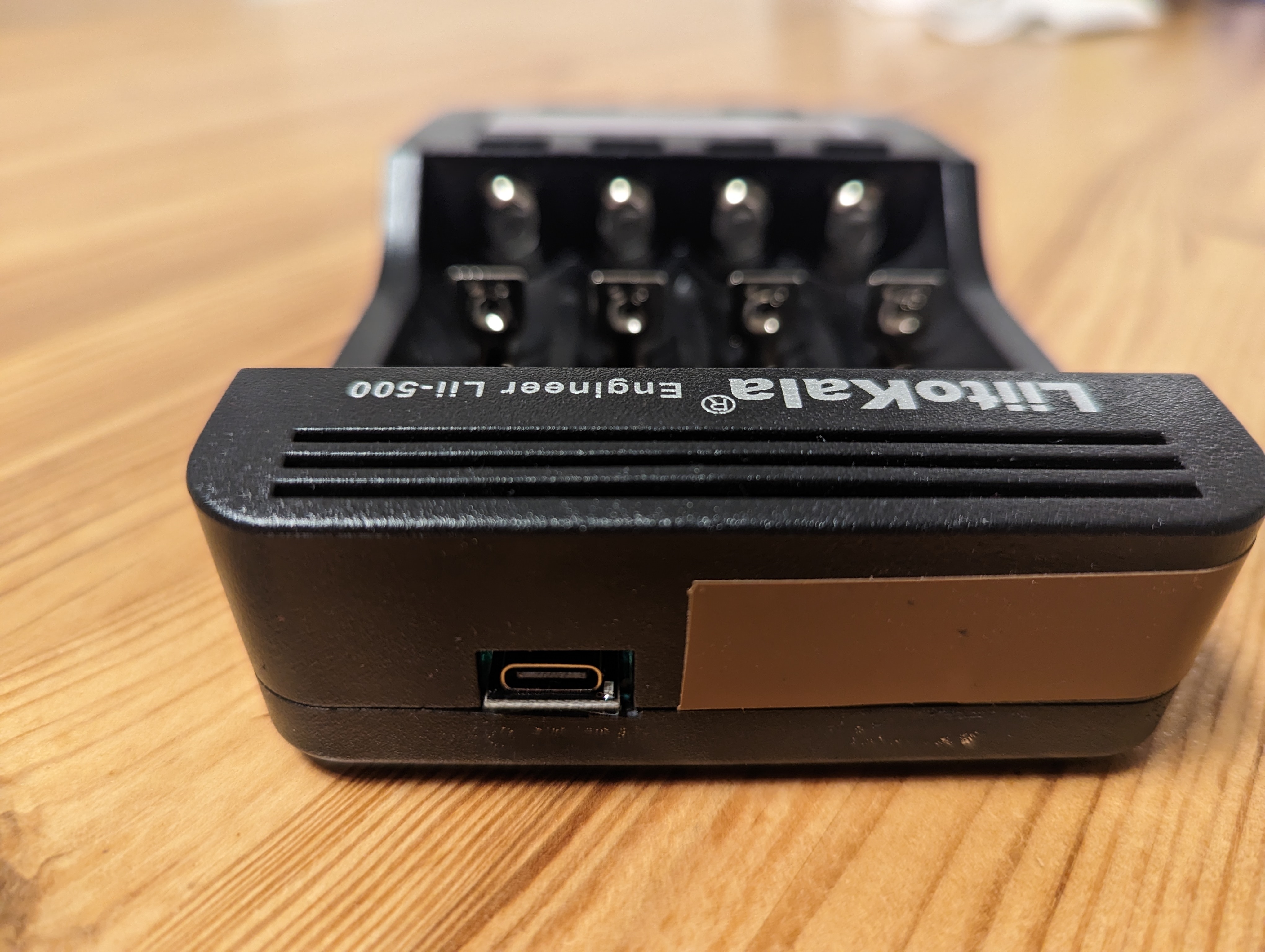

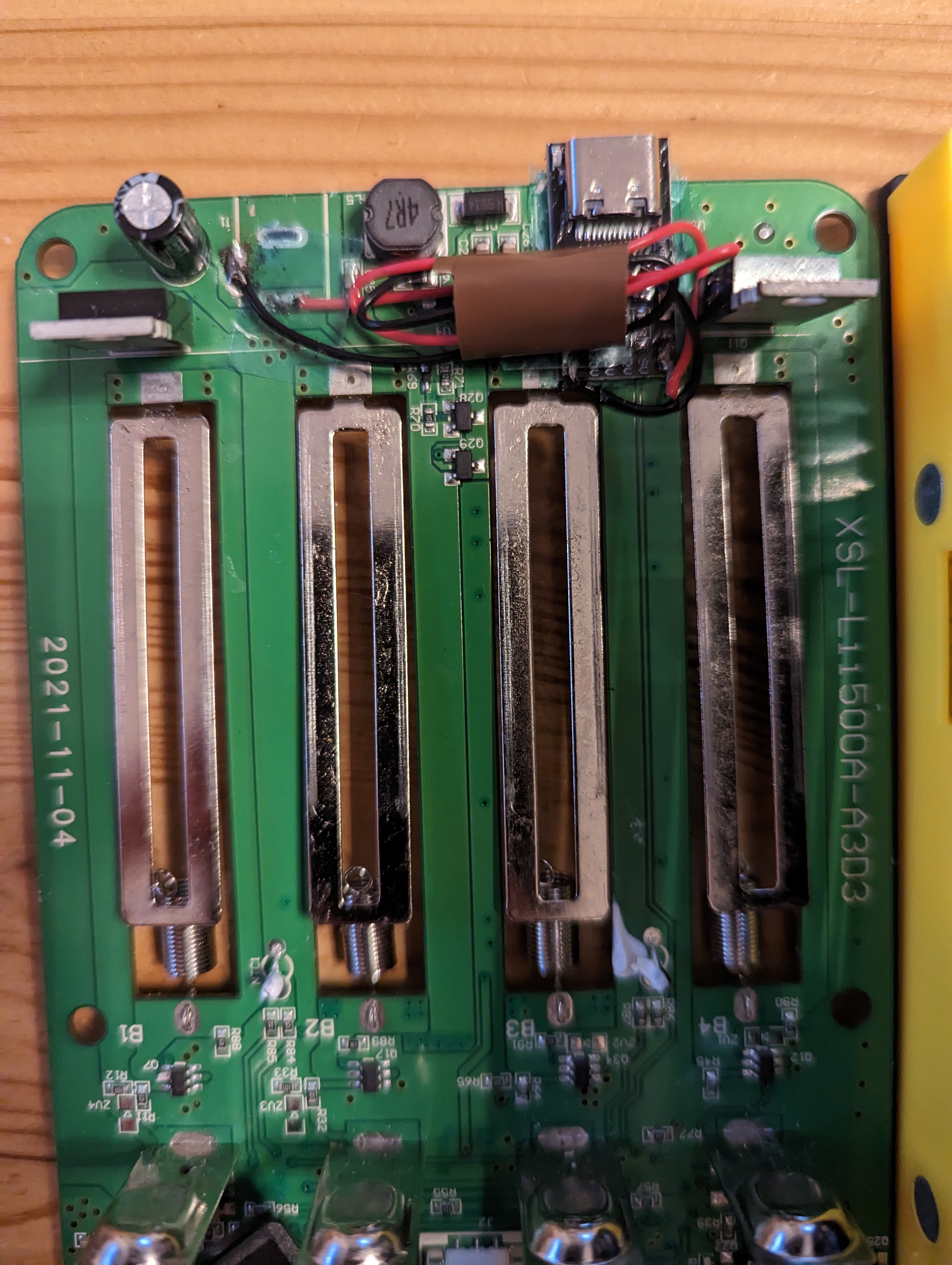

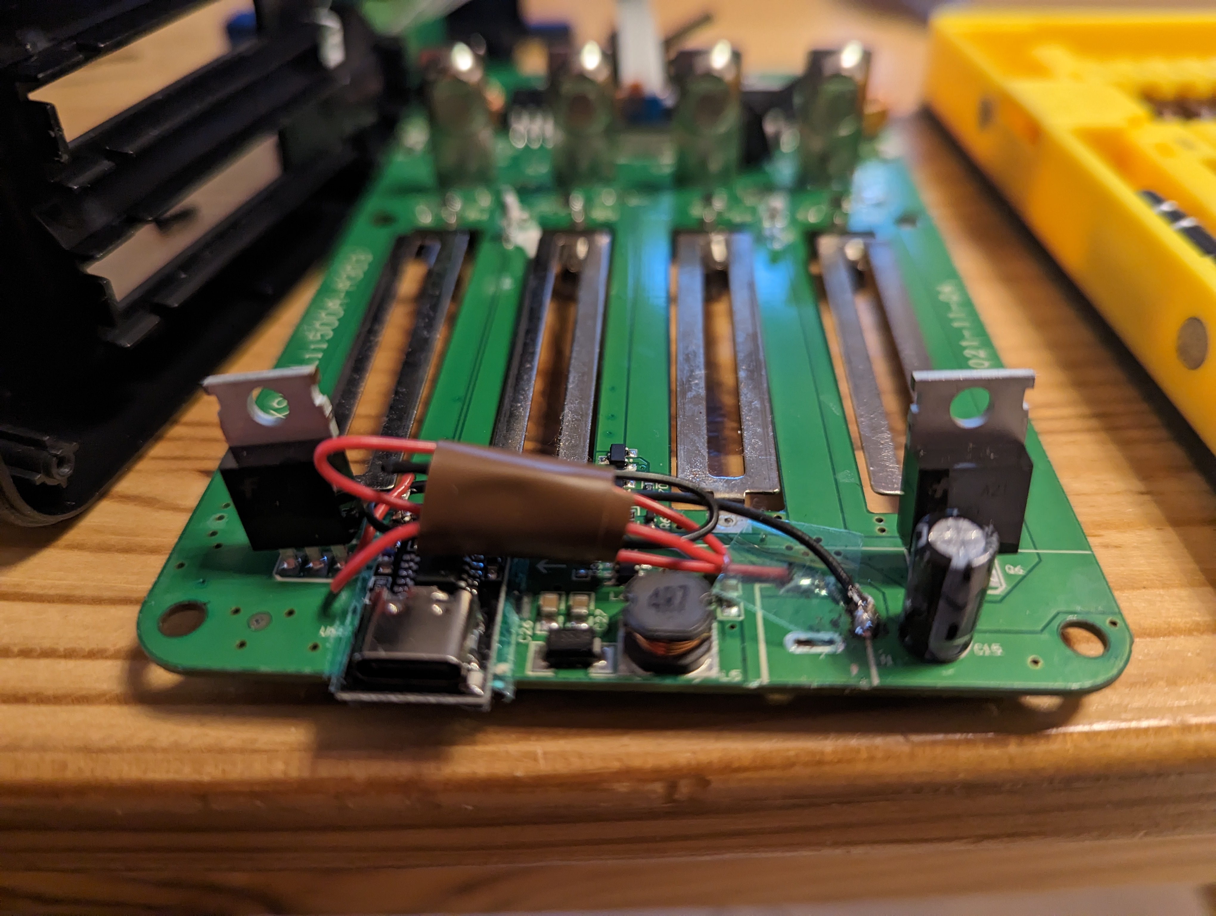

Hello !
Rien à demander, je viens juste poster une humble victoire personnelle :D
Chargeur liitokalaa 500 avec le port de charge qui a pété (chargeur 12V 2A rond basique) suite à une chute.
J'ai pu démonter la bête, dessouder le connecteur avec mon fer à souder, souder deux fils dans les emplacements, les relier à une petite carte USB PD, coller la petite carte sur la carte du chargeur après avoir "usiné" un peu le boitier pour avoir accès au port et hop => Chargeur réparé et en plus en connectique USB C, le tout pour 2€ et avec de l'outillage très basique :D
La petite board USB en question :
https://fr.aliexpress.com/item/1005 [...] pt=glo2fra
Edit : Les photos du chef d'oeuvre :love:
Oui, j'avais prévu un peu trop de fil, mais il y a assez de place dans le boitier :D
https://rehost.diberie.com/Picture/Get/t/151695
https://rehost.diberie.com/Picture/Get/t/151696
https://rehost.diberie.com/Picture/Get/t/151697

Tu peux poster le résultat ?  :)

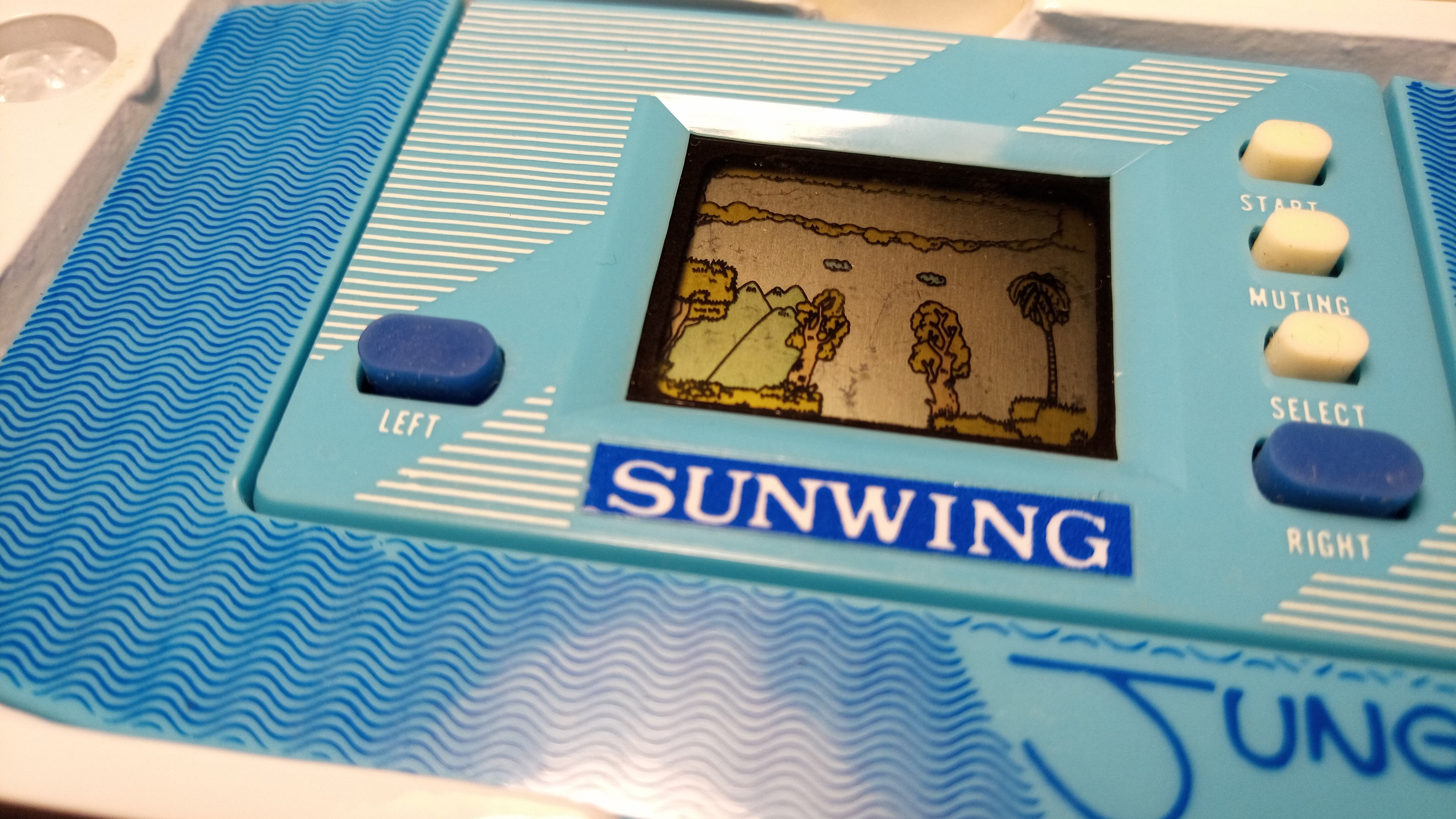

Salut,
j'ai ramené de chez mes parents mon vieux "game n watch" SUNWING JUNGLE
Malheureusement la partie LCD ne fonctionne plus (le son et les boutons eux sont OK) : on voit quelques segments fadement pré-imprimés et allumé j'arrive à peine à distinguer les segments qui devrait etre allumés.
Ce jeux marchait il y a >15 ans et il à été stocké dans sa boite sans pile dans la cave de mes parents (plutôt humide)
Je viens de le tester après qu'il ait passé 2-3 jours chez moi à une humidité "classique".
Il y a t il un remède de grand mère pour le ressusciter ?
https://rehost.diberie.com/Picture/Get/r/151680

A tout les coups c'est la nappe de connexion entre l'écran et la carte mère.
Si c'est ce que je pense, une nappe en film souple avec des pistes carbones, ces dernières ont tendances à s'oxyder et donc à voir leur résistance augmenter au point de ne plus conduire suffisamment.
Ouvre et mesure la résistance de chaque lien. Tu verras si j'ai vu juste ou pas. :o

alors c'est vraiment oldschool dedans : c'est une nappe en caoutchouc de 3mm de haut zebrée, faudrait que j'essaie de nettoyer.
Mais il faudrait quand même faire quelquechose pour effacer les traces qui sont tout le temps présente même sans piles.

Ah, c'est la version en caoutchouc à comprimer.
Essaie de mesurer l'impédance, des fois que ça soit la nappe mais dans ce cas là, je pense plutôt aux pistes sur l'écran qui se seraient oxydées.

Les traces c'est pas de la moisissure ayant attaquée la feuille réfléchissante derrière l'écran?

Les cristaux liquides n'ont pas aussi tendance à se détériorer avec le temps?

Je fais ca, mais faudra être gentil hein, premier bidouillage "electronique" :D

Non la feuille est nickel.
Et les traces c'est vraiment la forme des segments qui doivent s'afficher

Me semble qu'il y avait une théorie/LU qui disait qu'il fallait "masser" un écran à cristaux liquide pour les débloquer quand ça arrivait.
Tu as essayé ?
Parce qu'avec le temps, il est possible que les cristaux ne soient plus aussi mobiles qu'à l'époque...

ils ne sont plus très 'liquides' ?

Mes souvenirs sont un peu flous mais il me semble que les cristaux ne sont pas liquides à proprement parlé. Ils sont en suspension dans un liquide et leur mobilité dépend de leur état (agrégat ou non) et de la tension appliquée aux électrodes.

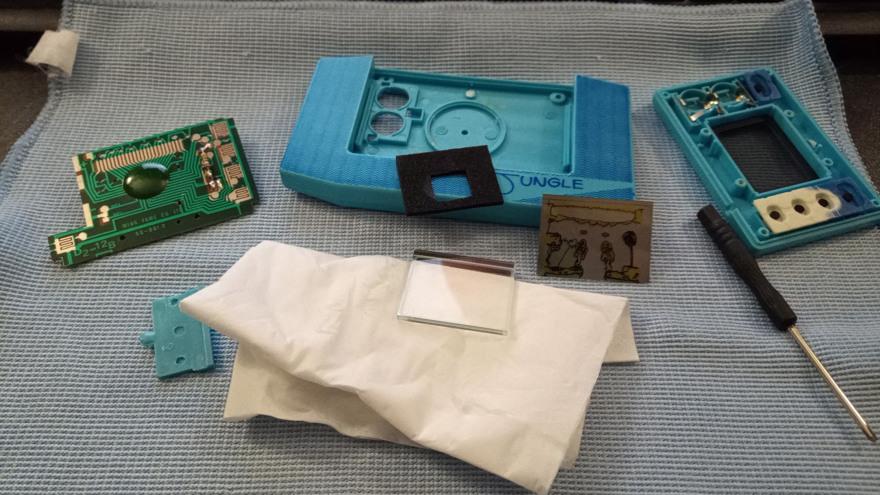

Ah!
Ben voilà une solution telle que j'attendais. Je m'en vais de ce pas masser l'écran :bounce:
Edit :
Bon j'ai tout re-démonté, nettoyé à l'alcohol 90°...
Et j'ai bien massé l'écran...
Et tout remonté : pas de changement visible.
Maintenant c'est vrai qu'en tapotant l'écran pendant que le jeu est allumé j'arrive à voir certains segments (notamment une partie des chiffres de score)
mais alors c'est très loins d'etre utilisable, il faudrait que je le masse pendant des jours, je vais peut être juste le poser sur le caisson de basses...
https://rehost.diberie.com/Picture/Get/r/151795
