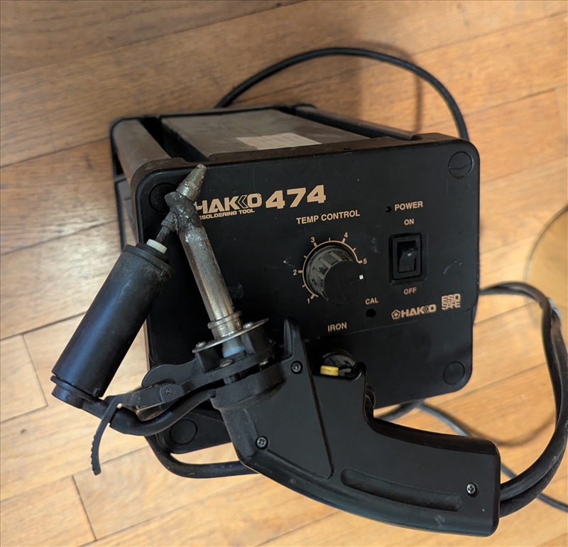

kronoob Sympa anéfé.
Mais je crois que tu peux déjà commander une nouvelle buse et prévoir un bon nettoyage du système de panne. :o
kaillou38 En demandant des conseils sur quoi acheter pour pas m'emmerder en bricolant trois soudures, il m'a donné ça :

rat de combat Rajoute un peu d'étain frais et/ou du flux et chauffe un peu plus longtemps avant d'aspirer.
froggycorp Il me reste toujours un peu d'étain ce qui bloque le bouzin :/
*J'ai une vrai pompe* okazou ;) (bon, elle est un peu vieille)
rat de combat Normalement avec une bonne pompe à désouder manuelle et un bon fer on arrive à s'en sortir, sauf cas particuliers (genre trous trop petits, PCB multicouches, ...). :o
froggycorp ça l'est = c'est chiant. En faite comme c'est "long", j'ai du mal à avoir tout qui fond en même temps.
Je suis d'accord pour le prix, juste que c'est un peu dommage, j'ai déjà quelques PCB avec du composant dessus qui fonctionne en me disant qu'un jour je recupererais les composants
rat de combat J'ai pas compris. :o
Tu voulais dire "ça l'est" = c'est chiant? Au pire tu peux utiliser de l'étain spécial très basse température de fusion du genre Chipquick, mais c'est pas donné. Faut voir si ça vaut la peine / le prix des CI neufs...
froggycorp ca l ai :)
rat de combat Ouais, un four reflow.
Sinon pour ton DIP tu prend une pompe à aspirer l'étain, manuelle ou chauffante. Voir FP. :o Mais selon le diamètre du trou vs la taille de la patte du DIP ça peut être chiant...
