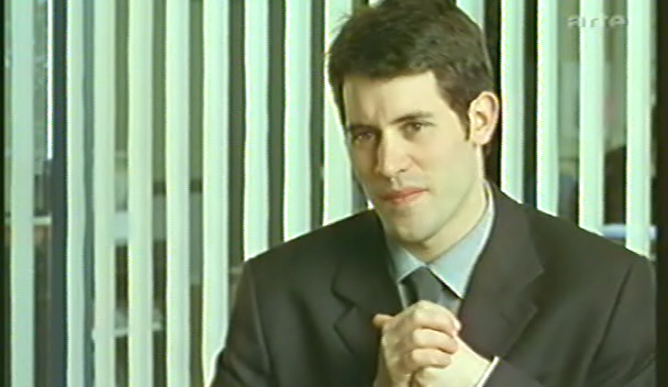

Salut design-fr,
Je te fais part de mon expérience dans la matière : tu ne devrais pas dénigrer les cartes ATI à base de Rage Theater... elles sont très bien ! Bon d'accord, j'en ai une donc je suis pas objectif...
Mais je fais, comme toi, de l'acquisition divx en temps réel de mes VHS avec mon ATI Rage 128 Pro, et c'est d'une qualité plus qu'acceptable.
Passons sur le choix du codec et la perte de qualité imputable au Divx (puisque ce n'est pas l'objet du débat, et qu'en plus j'ai fais le même choix que toi). La carte se débrouille très bien pourvu que tu utilises un soft d'acquisition autre que celui d'ATI qui est... à chier je trouve ! Prends FreeVCR ou VirtualDub.
Si tu ne me crois pas, j'ai des captures d'écran à te proposer pour prouver mes dires.

Posté le 05-11-2002 à 00:46:54  profilanswer
J'ai jamais eu de DC10+ donc je peux pas comparer...
Mon frangin possède une PCTV avec laquelle j'ai également fait une capture qui n'est pas si mal.
Bon, les screenshots suivants ont été réalisés avec ma ATI Rage 128 Pro (chip Rage Theater). Je te donne tous les paramètres pour que tu ais une idée: divx 5.02 Pro en temps réel, GMC et B-Frames activés (et rien d'autre), keyframes toutes les 250 images maxi, bitrate entre 800 et 1024 selon la durée du film.
Précision : je capture le son en PCM 44.1KHz-16 bit et je repasse le fichier sous VirtualDub une fois l'acquisition terminée pour avoir du son MP3 (ça prend 15min top chrono).
La fichier final fait aux alentours de 700 Mo.
Je tient à signaler qu'aucun autre filtre que le crop (pour les bandes noires) et le resize n'est appliqué (pas de filtrage antibruit postérieur à l'acquisition par exemple).
Tous les screenshots sont à la résolution utilisée pour la capture.
Voilà. Dis-moi ce que tu en penses.
 http://randolf.free.fr/Guignols%201.jpg
 http://randolf.free.fr/Guignols%202.jpg
 http://randolf.free.fr/La%20b%eate%20humaine%202.jpg
 http://randolf.free.fr/La%20b%eate%20humaine%204.jpg
 http://randolf.free.fr/La%20b%eate%20humaine%205.jpg
 http://randolf.free.fr/Le%20samoura%ef1.jpg
 http://randolf.free.fr/Le%20samoura%ef2.jpg
 http://randolf.free.fr/Ress.Hum.jpg
 http://randolf.free.fr/RessHum2.jpg

Ca c'est la qualité composite :
http://www.ixbt.com/video2/images/r7500dv/s-video.jpg
Et ça la svideo :
http://www.ixbt.com/video2/images/r7500dv/s-video.jpg[img]

c'est les deux mêmes images (les url sont les meme)
tu n'as pas mis l'image composite :
http://www.ixbt.com/video2/images/ [...] posite.jpg
