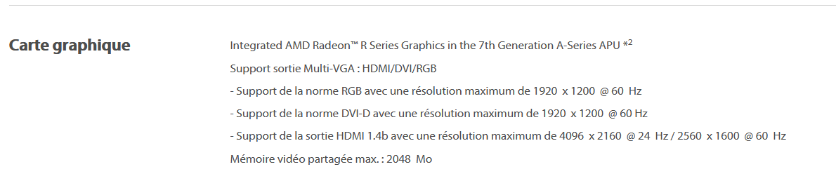

sache que certaines conditions doivent être réunis pour lire des vidéos 4k avec le gpu de ton apu.
Comme le raccordement par type de câbles vidéos, donc qui permettra de savoir sur quel port vidéo tu tes raccorder à ta carte mère... à communiquer.
par exemple en cliquant sur l'image ci dessous
https://rehost.diberie.com/Picture/Get/t/47349
donc lire de la 4K (en 24ips ) nécessite ici un pôrt hdmi en v1.4b de même pour son cable en 1.4
si ta carte mère est équipé d'un port DP se sera ma 60ips.
