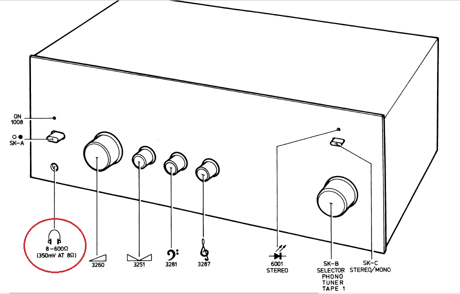

Pour la puissance sur la sortie casque (qui n'est généralement jamais précisée dans la data) de ton Philips 22AH590, ça doit pouvoir se calculer sans trop de mal, avec le bout de schéma posté plus haut.
https://si.blaisepascal.fr/wp-content/uploads/2021/03/drawit-diagram-10.png
https://si.blaisepascal.fr/1t-pont-diviseur-de-tension/
Philips indique 350mV sur 8R:
https://rehost.diberie.com/Picture/Get/r/476667
https://elektrotanya.com/philips_22 [...] nload.html
D'après mes calculs (que je n'exposerai pas car possiblement foireux), ça me semble (très) loin de ce que tu avances. :??:
Mais je ne suis pas électronicien de métier, juste un amateur du dimanche...:)
Pour 8 ohms.  :D
350mV (milliVolts), ne correspond pas à 350mW (milliWatts).  ;)
Si tu avait cette ampli chez toi, et que tu branchait un casque à haute impédance dessus, tu te rendrait compte qu'il est 2 à 3 fois plus puissant sur sa sortie casque, qu'une interface audio à 250mW/sur 300 ohms...  ;)
PS : c'est un peu compliqué, car les constructeurs dans les années 70, ne donnaient pas les mêmes specs que les constructeurs actuels... (par exemple "20W DIN / 8 Ohms" sur une sortie speaker de 1978, ça correspond environ à "100W max power / 8 ohms" de maintenant)...
Tu ne peut pas te fier sur les specs dans mes manuels techniques des années 70, et en faire une comparaison avec les specs des amplis actuels, car il faudrait multiplier la puissance de sortie par 2 ou 3 sur les amplis de cette époque...
BoraBora a écrit :
Pour 8 ohms.  :D
Cette ampli fourni 350mV pour 8 Ohms (sortie casque uniquement), mais il fournit beaucoup plus pour 300 ou 600 Ohms, grâce à sa réserve de puissance... (ça plage d'impédance sur la sortie casque acceptable est de 8 à 600 ohms).
Très peu d'amplis actuel, peuvent gérer des casques de 600 ohms (sauf amplis dédiés spécifiques)..., la plupart sont limités à 300 ohms, car ils n'ont pas la réserve de puissance nécessaire pour alimenter des casques de 600 ohms avec un niveau de puissance acceptable...

Ouh là, Marcel. Joyeux Noël déjà.
Retour aux bases, ok ? Moi je veux comprendre tes explications,
En effet, 350 mV sous 8 ohms correspond à +/- 153 mW.
Nul n'a écrit le contraire.
C'est une puissance suffisante pour un casque du commerce, de basse impédance. Pas de souci pour ça, tout le monde sera en phase. Pour un casque de haute impédance, mettons de 600 ohms, ça donnera alors 0,0004 W... OK ?
C'est à partir d'ici que je ne comprends pas ton raisonnement.
Cet ampli fournit 350mV pour 8 Ohms (sortie casque uniquement), mais il fournit beaucoup plus pour 300 ou 600 Ohms, grâce à sa réserve de puissance... (sa plage d'impédance sur la sortie casque acceptable est de 8 à 600 ohms).
La loi d'ohm donne de strictes relations entre 3(4) grandeurs liées. Pourquoi affirmes-tu qu'il sera capable de fournir plus à des impédances sup ?
Pourquoi ne peut-il alors par conséquent pas délivrer plus sous 8 ohms grâce à sa même "réserve de puissance" ?
Je ne prétends pas que tu as tort et que ton ampli de 2X20 W 4 ohms (pour enceintes...) n'est pas une bête de puissance pour le casque, mais je ne pige pas du tout tes non explications.
A mon avis tu as oublié de les insérer, ou tu t'es limité à invoquer "grâce à sa réserve de puissance", qui n'est en fait qu'une invocation. Pas une explication.

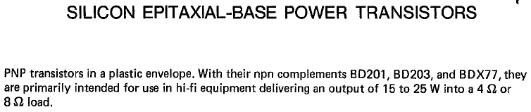

De tout temps, les constructeurs ont communiqué leurs specs un peu comme ils l'entendaient, cela n'en fait pas pour autant de ton ampli (donné pour 20w@4R,1%dht selon la norme DIN) un ampli de 100 watts d'aujourd'hui (sous quelles conditions ?).
Le petit Philips reste un ampli entrée de gamme (P.P BD203/204,alim asymétrique à couplage capacitif...) avec des specs en rapport.
Il était déjà dépassé en son temps rapport à certaines productions japonaises & est à ce jour complètement largué techniquement (même s'il fait toujours de la "musique"  :) ).
https://rehost.diberie.com/Picture/Get/r/477607
Cela contredit pas un peu les lois de la physique ce que tu nous racontes là ? (tu peux définir à quoi correspond ta notion de "réserve de puissance"  :heink: ?).
