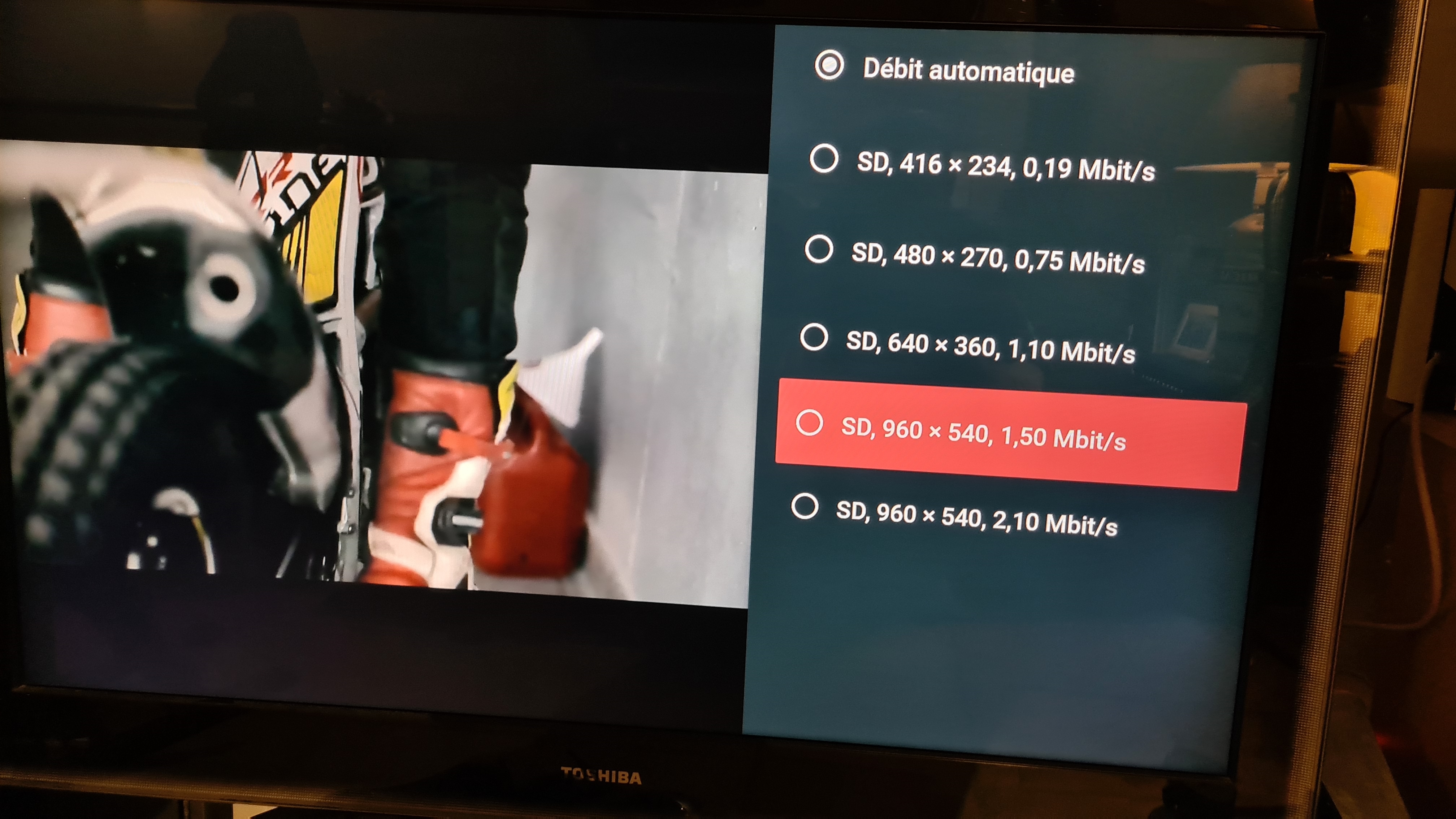

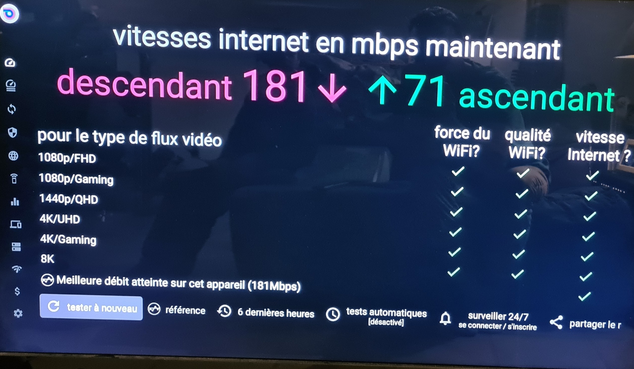

Posté le 05-12-2021 à 17:30:53  profilanswer
306xshdi a écrit :
Bonjour,
La qualité de l'image de Mycanal est relative à ta vitesse de connexion. Donc je commencerai par faire un test de débit à ta place (soit via appli dédiée ou tu peux installer un navigateur internet: https://apkcombo.com/fr/apk-downloa [...] v.firefox)
A+
Desolé pour la réponse tardive mais je n'avais pas pris le temps de m'y pencher.
Je n'y comprend rien, sur une autre mibox avec les même versions de soft ca fonctionne..
J'ai fait un test debit sur celle qui a un soucis et :
https://rehost.diberie.com/Picture/Get/r/55043
A priori pas un soucis de débit...
Et pourtant :
https://rehost.diberie.com/Picture/Get/r/55044
J'ai vérifié si la résolution de sortie de la box est correcte et c'est bien 1080@50..
benkaboum a écrit :
Y a aussi un paramètre dans les réglages de Mycanal où tu peux limiter en 720p, c'est peut être ton cas, il suffit alors de supprimer cette limite
Bien évidemment comme dit précédemment si t'as pas le débit nécessaire pas besoin d'aller plus loin
https://test.canal.fr/
Ce paramètre est ok.

benkaboum
Posté le 05-12-2021 à 18:20:22  profilanswer
Sur le débit vidéo t'as que du sd proposé, le réglage se fait dans mon compte/réglage c'est là que tu mets maximum
Là c'est pendant que tu regardes une chaîne et c'est fonction du paramétrage indiqué avant
n°2293207
LaMoR
Metal up your ass
Posté le 05-12-2021 à 20:12:04  profilanswer
vannhi a écrit :
Problablement un problème de HDCP. Essaie de télécharger DRM Info et vérifie bien si tu as "Security level" L1 avec Widevine CDM.
J'ai regardé c'est en L1.
C'est bien réglé en qualité max dans les réglages, sur mon autre mibox réglé pareil, j'ai bien le HD de proposé.
Je ne comprend pas.
J'ai tenté d'effacer les donnés de l'appli et de me reconnecter et le seul changement, c'est que je vois le 1080 dans la liste pendant quelques secondes et il disparaît.
Idem au reboot de la box..
Message édité par LaMoR le 05-12-2021 à 20:31:03
