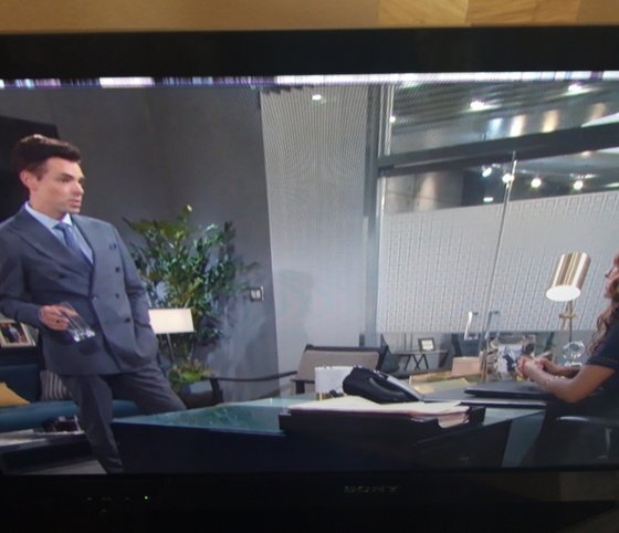

Comme un malheur n'arrive jamais seul, je reçois la 32", je branche et là :
https://zupimages.net/up/23/09/r3nk.jpeg
Pfffff :/
Je doute que ça vienne d'un mauvais réglage/câble, etc ...
C'est con, l'image est pas mal, mais cette ligne gâche un peu tout - et le stress que ça s'étende ...
Message édité par Bweezy le 03-03-2023 à 13:01:11

Bweezy
Posté le 03-03-2023 à 17:18:44  profilanswer
Pfffff :/
Ma soeur m'affirme que la télé fonctionnait nickel y a deux semaines.
Mais je soupçonne qu'elle était branchée vi coax mural, peut-être pas HDMI et pas une source (box HD/4K).
C'est en fait 7-8 mini lignes tout en haut, parfois elles restent claires, parfois y a des "blocs" qui semblent reprendre les couleurs de l'image affichée.
https://zupimages.net/up/23/09/dkcl.jpg
Je pense qu'une MàJ n'a jamais été faite. Utile ?
Un restet complet ou des settings images/video ?
J'ai une option "afficher tous les pixels", mais j'avoue ne rien comprendre à toutes les options sur ce modèle :/

Ici Freebox V6 branchée en HDMI sur une Bravia KDL-46EX500. Dans les réglages de la Freebox il y a possibilité de bricoler le rectangle de l'image. Peut-être est-il possible d’afficher la barre du haut en off-screen ?
" Il n'y a aucune chance pour que l'iPhone s'attribue une part de marché significative. Aucune chance. " (Steve Ballmer 2007)

lapin
Posté le 03-03-2023 à 19:46:58  profilanswer
Aussi sur les Téléviseurs LG par exemple dans image puis Format de l'image, il y a la fonction analyse du Signal, que l'on peut activé, ce faisant ça zoom ou dézoome dans l'image.
analyse du Sginal est défini comme suit:
Affichez l'écran initial tel quel sans rogner sur les bords de l'écran.
Si la ligne apparait au bord de l'écran, veuillez la désactiver.
n°2330045
Bweezy
Posté le 03-03-2023 à 20:28:35  profilanswer
Vraiment bizarre.
Quand je zappe d'une chaîne à l'autre, je vais avoir des blocs, plus ou moins gros et nombreux, dans les rose/mauve/blanc. Puis en restant sur la chaîne ça se lise vers le blanc (rose aux deux extrémités).
C'est comme si cette ligne n'arrivait pas à gérer les couleurs, etc.
https://zupimages.net/up/23/09/v4iz.jpeg
C'est con, j'aurais dû lancer la TV et les paramètres sans la brancher direct à la box en HDMI, j'aurais vu/su si le problème était là avant ...
La ligne uniforme, ça passe, sauf sur des films avec bandes noires :o edit : ah non, elle s'estompe dans le noir au fur et à mesure, en fonction de la noirceur de l'image, va comprendre ....
Message édité par Bweezy le 03-03-2023 à 20:34:25
n°2330050
Bweezy
Posté le 03-03-2023 à 23:21:08  profilanswer
J'ai essayé plein de trucs, rien à faire.
Une màj logicielle, j'en doute.
Me reste qu'à acheter du tape auto adhésif noir pour masquer cette "ligne".
[:vizera]
Message édité par Bweezy le 03-03-2023 à 23:21:21
 [:vizera]

Bweezy
Posté le 04-03-2023 à 12:34:06  profilanswer
Sur la box je n'ai pas beaucoup d'options, à part la résolution (auto, 1080, etc).
Par contre quand je lance la TV (donc la box), ça m'affiche "1080p 12 bit", sur l'autre TV je n'avais que "1080p".
C'est le même câble HDMI qu'avant (pas celui fourni avec la box, j'ai essayé avec, pareil) : https://www.amazon.fr/gp/product/B0 [...] UTF8&psc=1
Message édité par Bweezy le 04-03-2023 à 12:34:27
n°2330075
Dzama
Une vraie tête brûlée
Posté le 04-03-2023 à 14:27:28  profilanswer
Sur ta Tv tu as quel mode de format d’images? Perso j’utilise que le « non proportionnel » sur mes deux Tv , que ce soit avec mon boîtier multimédia ou mon stick hdmi
Topic Chicha [:dzama] http://forum.hardware.fr/forum2.ph [...] w=0&nojs=0
n°2330078
Bweezy
Posté le 04-03-2023 à 14:57:24  profilanswer
Je n'ai pas vraiment ce genre d'options, enfin ça se nomme autrement.
La box et la télé interagissent bizaremment, là je l'ai rallumée et j'avais plein de bandes verticales  :ouch:
Je vais considérer cette "ligne" morte, et voilà. Ce qui est bizarre c'est comment elle réagit - cf le screen d'hier "20h TF1" et les carrés qui s'alligent dessus ou changent de couleur en fonction de qui est affiché.
J'aurais dû vérifier la config de la télé avant de la brancher à la box, elle a dû prendre un coup de stress (ou c'était là avant) ...
Mais merci quand même.

Posté le 09-03-2023 à 21:24:45  profilanswer
Bon, j'ai collé une bande de papier noir de 1cm sur toute l'horizontale de la ligne parasite.
Bricolage à 2 balles, mais c'est moins perturbant.

Bweezy
Posté le 22-05-2023 à 23:55:23  profilanswer
Petite màj si ça peut intéresser  :whistle:
Donc en plus du flickering de dingue au démarrage (qui se calme après 2-3 minutes), j'avais ce scintillement de l'écran, après quelques heures mais là c'était devenu après 2h max  [:kosmos]
Hier soir, allez soit : toutes options d'images en off ET j'ai mis le HDMI "coulour Matrix" en Custom -> 601 (pas le 709).
L'image est restée stable, qualité correcte (mais ça va dépendre des chaînes).
Aujourd'hui ça a tenu ... jusqu'à un certain point. OFF/ON ... J'ai pu tenir 2h de série Netflix mais vers la toute fin je revoyais le scintillement, qui a disparu assez vite.
/je ne peux pas changer de TV là tout de suite, donc j'essaie de la faire tenir tant que possible.
