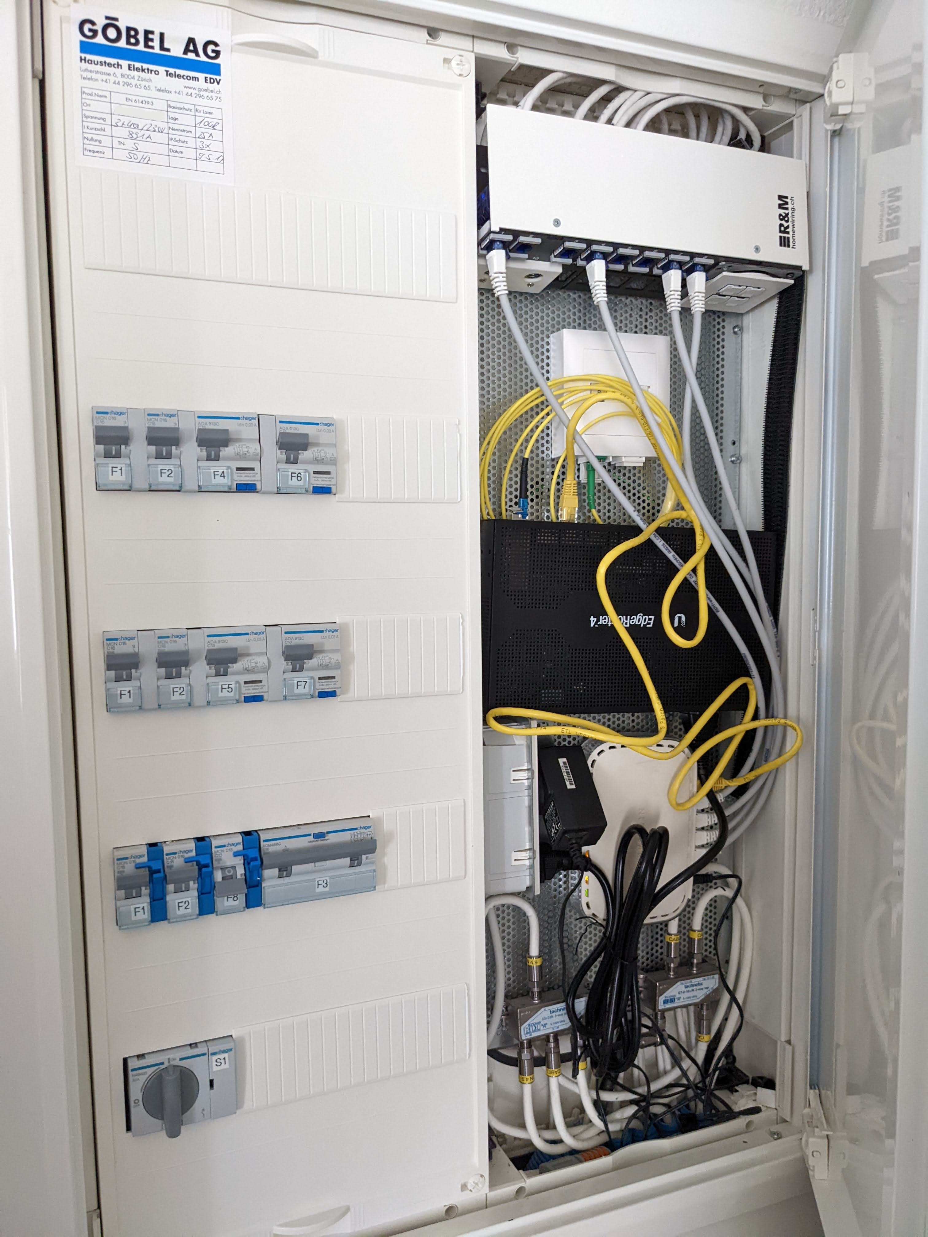

Ton tableau électrique est aux normes (NFC-15-100), il y'a des disjoncteurs ou des portes-fusibles ?  :D
Photos du tableau électrique, c'est possible ?

Pour le tableau électrique, le voici (je suis pas sûr que ça aide, mais au moins ça montre qu'en surface, c'est fait proprement) :
https://rehost.diberie.com/Picture/Get/r/57346 https://rehost.diberie.com/Picture/Get/r/57347 https://rehost.diberie.com/Picture/Get/r/57348
