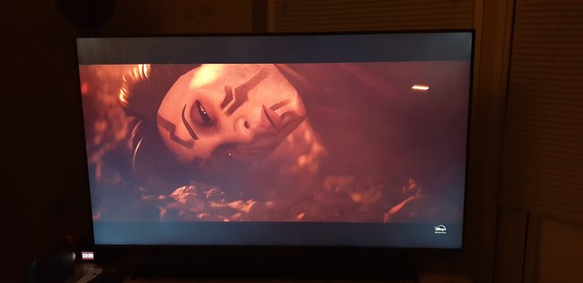

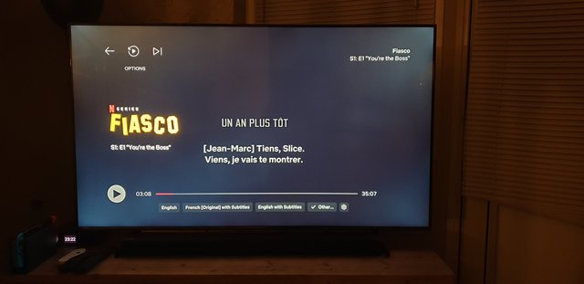

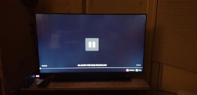

Bon suite au probleme de tele mentionne au dessus, je me suis rachete une tele Samsung Q60C donc Qled normale en 55 pouces, pas trop le budget pour neo Qled ou OLEd pour le moment et j'avais une offre sympa a mon Leclerc pour une TV d'expo car j'ai paye la tele 589 euros (en fait 830 euros + 252 euros de rembourser en ticket leclerc), je me dis qu'en attendant ca fera l'affaire et on verra plus tard pour quelque chose de mieux (ne pas oublier que mon ancienne tele va m'etre rembourser par l'assurance)
Malheureusement, la nouvelle tele a un assez gros clouding aux quatres coins de l'ecran  :sweat:
https://i.postimg.cc/fycFfM2v/TV-samsung-clouding-1.jpg
https://i.postimg.cc/J4Bgqcgh/TV-samsung-clouding-3.jpg
https://i.postimg.cc/fTn41rYd/TV-samsung-clouding-2.jpg
Du coup, je suis revenu chez Leclerc en leur expliquant le probleme mais evidemment, ils commencent a me dire que c'est normal, c'est du LCD et ca peut arriver, je leur dis qu'ils ne m'ont pas mis au courant blabla bla. Au SAV Leclerc, elle me donne le numero de Samsung a appele (j'ai lu en ligne les galeres avec le SAV Samsung et comment ils faisaient tout pour ne rien faire en cas de clouding....) et je lui dis que c'est hors de question que j'ai appele le SAV Samsung quand ca fait seulement 4 jours que j'ai la tele. Leclerc a une politique de reprise des achats contre echnage ou remboursement en ticket leclerc pour les porteurs de la carte leclerc donc je mentionne ca et la nana du SAV me dit que ce sont seulement pour les achats non ouverts, je lui dis que le mien etait deja ouvert car c'etait un modele d'expo...bref l'equipe de manager n'etait pas la aujourd'hui donc elle m'a dit de repasser demain pour voir sa manager car elle ne voulait pas prendre de decision directement donc je vais y retourner demain et comptant bien me faire rembourser le machin en ticket leclerc (on fait pas mal de courses la bas donc c'est pas perdu).
Maintenant, si ils me font chier demain et me soutiennent mordicus qu'ils me reprendront pas la tele (je pense pas, on est de bons clients, on a achete notre ancienne tele chez eux etc mais on sait jamais), Est ce que Samsung va accepter de prendre le machin en garantie avec un telle fuite de lumiere ? Et si oui, vont ils faire comme je l'ai lu a mainte reprise en ligne juste faire des remplacements de dalle sans regler le probleme ? ai je raison de viser le remboursement de la tele directement et basta et d'essayer d'eviter par tous les moyens le SAV samsung ou alors, ils sont maintenant plus conciliant avec ces histoires de clouding ?
Message édité par bernardo56 le 21-05-2024 à 15:40:39
I don't need health care, I have Jesus  [:bisounours58:3]

bernardo56 a écrit :
Bon suite au probleme de tele mentionne au dessus, je me suis rachete une tele Samsung Q60C donc Qled normale en 55 pouces, pas trop le budget pour neo Qled ou OLEd pour le moment et j'avais une offre sympa a mon Leclerc car j'ai paye la tele 589 euros (en fait 830 euros + 252 euros de rembourser en ticket leclerc), je me dis qu'en attendant ca fera l'affaire et on verra plus tard pour quelque chose de mieux (ne pas oublier que mon ancienne tele va m'etre rembourser par l'assurance)
Renvoi là et prend un LG 75QNED91 de 2022 ou LG 75QNED91 de 2023 qui sont rigoureusement identique.

Pardon mon message n'etait pas termine. Et ton budget est bien trop haut pour moi, je suis dans les 900 euros max et je cherche un 55 pouces, pas plus
Mais a part ca quid de Samsung et du clouding ? font ils tout pour se defausser ? est ce que mon clouding est suffisant pour que la garantie marche ?
Mais j'ai effectivement vu des LG Qned a des prix plus bas:
https://www.darty.com/nav/achat/hif [...] lsrc=aw.ds
Vous faites erreurs, les vrais LG QNED c'est à partir de LG QNED91 et supérieur.
Avec un LG QNED75 vous allez vous retrouver avec le même problème voir bien pire.
À la limite à partir de LG QNED86 ou LG QNED87.
C'est du EDGE LED aussi: [url]https://www.displayspecifications.com/en/model/e4a13422/url], soit à peut près la même chose que le Samsung Q60 le Supreme UHD Dimming c'est un vrai Local Dimming comme chez LG.
c'est pareil que un LG 55SJ850V de 2017.
https://www.displayspecifications.c [...] 4c812b46c0
https://www.lcd-compare.com/index.p [...] 0CAUXXC=on
Si c'est vendu au même prix ce sera pareil coté technique.
Le Coulding n'est pas pris en charge par Samsung, c'est un phénomène aléatoire normal pour Samsung, donc demande un remboursement à Leclerc directement.
Message édité par lapin le 21-05-2024 à 15:53:57

Bon ben finalement, Leclerc a accepte de me rembourser, du coup je me suis pas fait chier et je leur ai rachete une 55Q80C (car ils avaient une offre dessus avec remboursement de 250 euros en ticket leclerc, ce qui mettait la tele quasi au prix moyen trouve en ligne - la bonne surprise c'est que l'offre n'etait pas que sur le modele d'expo donc j'ai eu une tele toute neuve bien emballee)
Pas un pet de clouding/fuite de lumiere sur la nouvelle tele, c'etait vraiment le plus important pour moi mais aussi une belle difference de qualite (surtout d'homogeneite du backlight grace aux leds qui sont placees derriere l'ecran et non pas sur les bordures) avec la Q60C
Bref tres content de mon achat, merci des conseils :)
