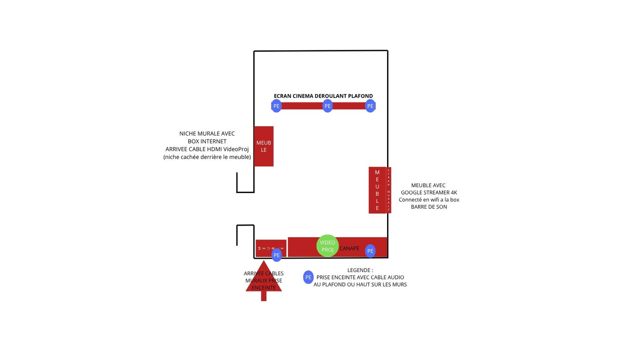

Bonjour à toutes et à tous,
Je viens d’acheter une maison et l’ancien propriétaire a laissé du matériel audio/vidéo de son ancienne installation :
- Un écran de projection déroulant électrique au plafond
- Des emplacements pour 3 enceintes avec les câbles audios au niveau de l’écran de projection. (4 trous de vis)
- Des emplacements pour 2 enceintes de chaque coté du canapé au mur avec les câbles audios qui ressortent (à 2 mètres de hauteur environ).
- Un vidéoprojecteur (avec un câble HDMI derrière cloisons qui va dans la niche murale)
L’ancien propriétaire est parti avec le système de son (un caisson de basse et 5 enceintes) et l’ancienne TV sur bras mural. Il connectait à l'arrache un ordinateur portable au système de son et au câble HDMI du projecteur pour diffuser sur l'écran de projection. J’ai amené avec moi mon propre écran, une barre de son (que j’ai posé sous la TV murale) et un google streamer 4k connecté en WIFI à ma box internet.
Vous trouverez ci-joint un schéma de l’installation actuellement. La distance entre le canapé et l’écran de projection est de 5 mètres environ.
Je souhaite pouvoir diffuser plusieurs sources vidéo sur deux sorties (pas en même temps) tout en utilisant qu’un seul système sonore.
Sources vidéo :
- Le streamer google TV (HDMI)
- Une console de jeux vidéo (probablement HDMI car Nintendo switch)
Sorties vidéo :
- L’écran murale (HDMI) Samsung 32  pouces C32F391FWU
- Le vidéoprojecteur (HDMI) - Sony Bravia VPL – VW60
Je n’ai jamais fait d’installation « home cinéma » et je manque de connaissances sur le sujet et c’est pourquoi je sollicite votre aide. Auriez vous des conseils ou des idées pour que je puisse mettre en place ce dont j’ai besoin. Sachant que je ne suis pas obligé d’utiliser les câbles audios existants sauf si c’est le choix le plus malin, que je suis prêt à faire passer un électricien pour passer des câbles dans les cloisons si nécessaire. J’ai aussi une contrainte de budget car j’ai une enveloppe de 500/600€ pour le matériel (extensible si je suis complétement a coté de la plaque au niveau tarif). Je n’ai pas pour ambition d’avoir un système haut de gamme, juste du bon rapport qualité/prix.
Existe-t-il un boitier qui permettrait de connecter deux sources vidéos et le relier à deux sorties? Et ce boitier ou un autre permettrait il d'envoyer le son des deux sources?
Merci par avance pour votre aide.
Bonne journée.
Hellmo.
https://i.postimg.cc/RV7pML03/PE.jpg

Sinon je suis pas sûr de bien comprendre le schéma. L'écran de vidéoprojection n'est pas adossé au mur ? Si c'est le cas, pour le choix des enceintes à l'avant ça va être un peu chiant... Tu ne pourras pas poser une paire de colonnes au milieu de ton salon... Si c'est le cas, tu vas devoir te limiter à des enceintes pouvant être fixées au plafond et orientables comme par exemple des Focal Sib Evo (HP de 13 cm de diamètre) ou des Elipson Planet (HP de 10 cm de diamètre), ces kits compactes font tout de suite beaucoup moins rêver, comparés aux grosses enceintes colonnes traditionnelles qu'on aime utiliser dans les installations homecinema.
Une autre alternative consisterait à découper le placo et mettre des haut-parleurs encastrables, chez Focal aussi il y a du bon matos et c'est plutôt correct en tarif. En plus d'invisibiliser les enceintes à l'avant, tu pourras mettre des diamètres plus intéressants aussi, du 16 cm de diamètre me semblerait adéquate pour les dimensions de ton salon et on peut même monter jusque 20 cm de diamètre pour l'encastrable, sous-réserves d'avoir la profondeur d'encastrement nécessaire derrière le placo du plafond évidemment.
Mais si t'as pas le choix, tu resteras sur de l'enceinte compacte, c'est tout... A moins de refaire le câblage complet des haut-parleurs de la scène avant (pour les adosser au mur), si ça doit rester en l'état tu vas devoir faire comme c'était prévu au départ par celui qui a conçu le câblage de ton salon. Les kit d'enceintes compactes ont des lacunes évidentes par rapport aux enceintes classiques, la scène sonore est souvent moins convaincante, il y a moins de sensations fortes parce qu'elles n'ont pas un gros volume interne pour développer l'effet bass-reflex, et elles ont moins d'aptitudes et de précision pour des écoutes purement HiFi. Mais si tu mets un bon caisson de basses, tu arriveras à obtenir une bonne ambiance cinéma satisfaisante, avec les kits d'enceintes compactes que j'ai mentionnés généralement ça se passe plutôt bien.

L'écran de projection n'est pas collé au mur effectivement et donc je dois fixer mes enceintes avant au plafond au niveau de l'écran et au mur à l'arrière du canapé. Les câbles audio y arrivent déjà et il y a déjà des trous pour les vis. Je ne suis pas sur d'avoir le courage de mettre des enceintes encastrées. Pour les enceintes, j'avais justement repéré celles dont tu parles : Focal Sib Evo 5.1 Noir (490€). J'ai aussi repéré les Cabasse Alcyone 3 Noir 5.1.
