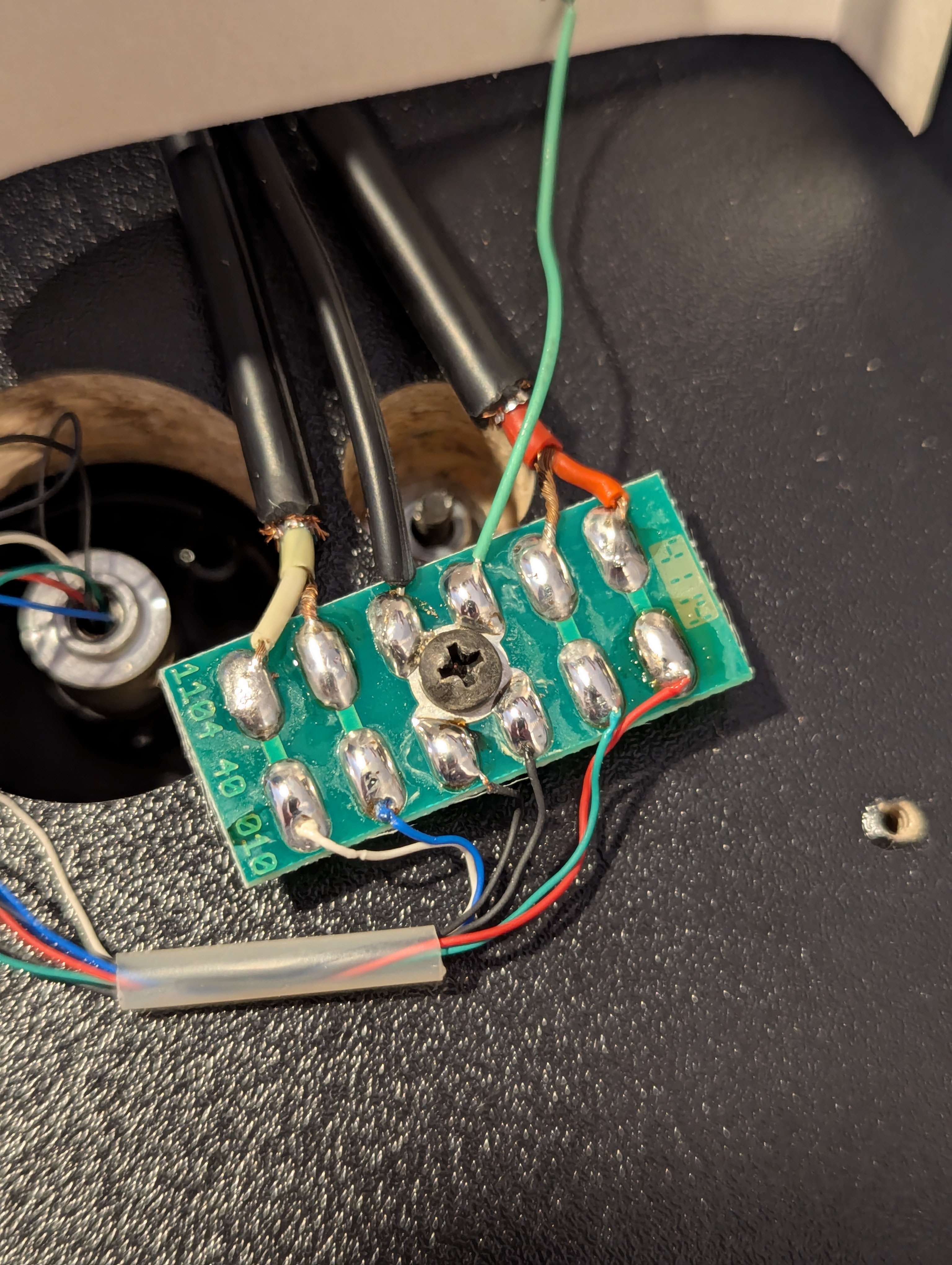

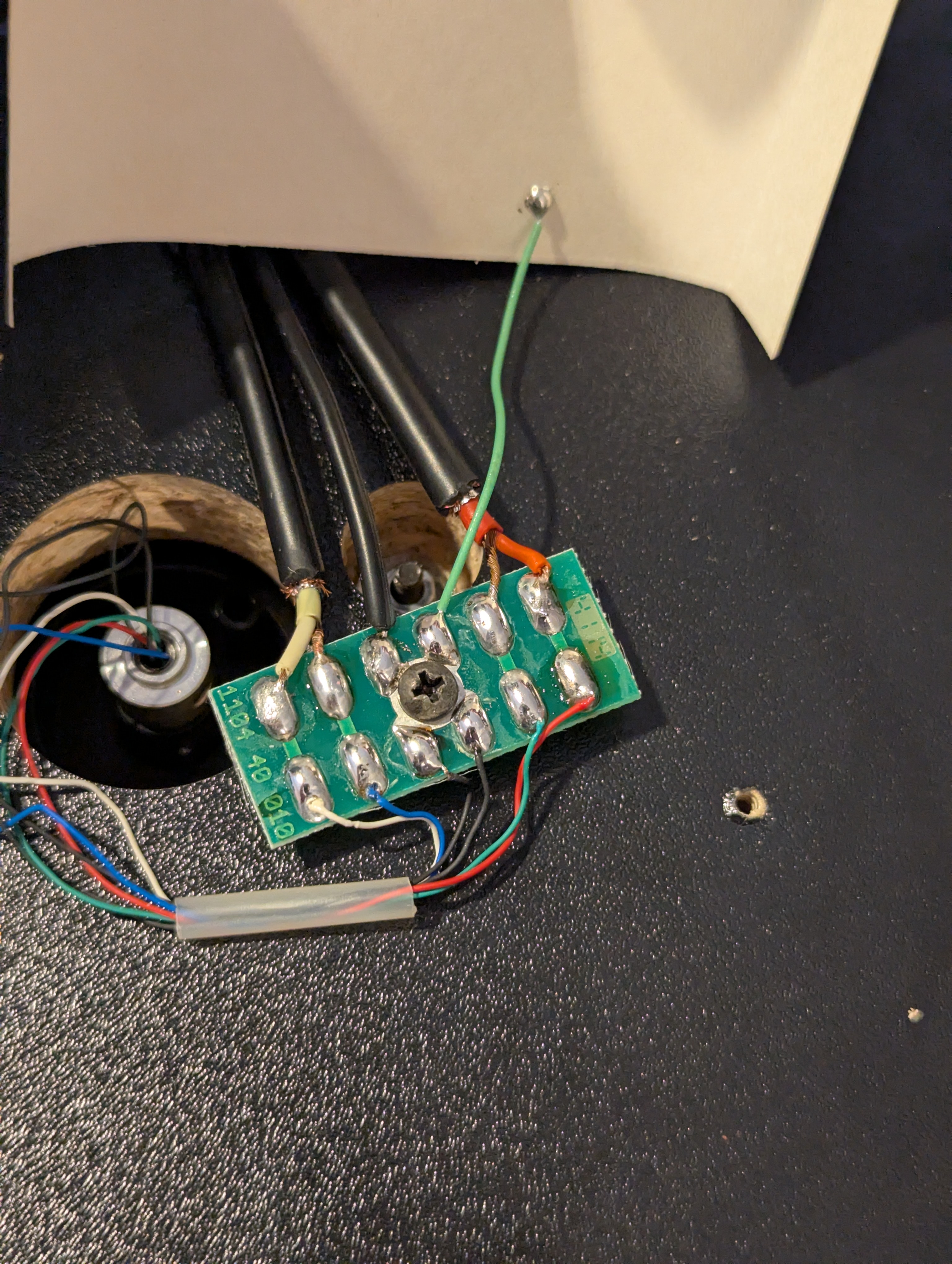

Il y a des experts soudure électronique ici ?
C'est pas évident à voir sur les photos prises avec mon Pixel 7, mais de toute façon ce n'est pas non plus évident à voir à l’œil nu : est-ce que la soudure du fil noir gauche ne parait pas fragile voire cassée ?
https://rehost.diberie.com/Picture/Get/r/534412
https://rehost.diberie.com/Picture/Get/r/534413
Je cherche désespérément d'où provient le problème de masse que j'ai sur ma platine vinyle.
Je suis quasi sûr que ça vient de la platine et pas du reste de l'installation.
Ça manque d’étain :o
(Si t’as du flux et un fer à souder tu peux la dessouder, et la remettre?
Vu la taille des bulles d’étain j’aurais plus peur d’un court-circuit :o
Tu peux tester la chaine de masse avec un multimètre, ca doit afficher proche de 0ohm du début a la fin, a première vue l'image ne donne pas quelque chose d'évident en tout cas...
Dans la chaine a tester:
  - voir si tout couper (y compris lumières) dans la pièce change quelque chose: dans ce cas il faut isoler avec du scotch en cuivre
  - si isoler la terre, ou faire que la platine est toute seule sur la prise électrique change quelque chose: alors c'est un autre appareil qui fait ca (les platines sont sensibles par rapport a la moyenne)
  - seulement après j'irai me poser la question du cablage en lui-même...

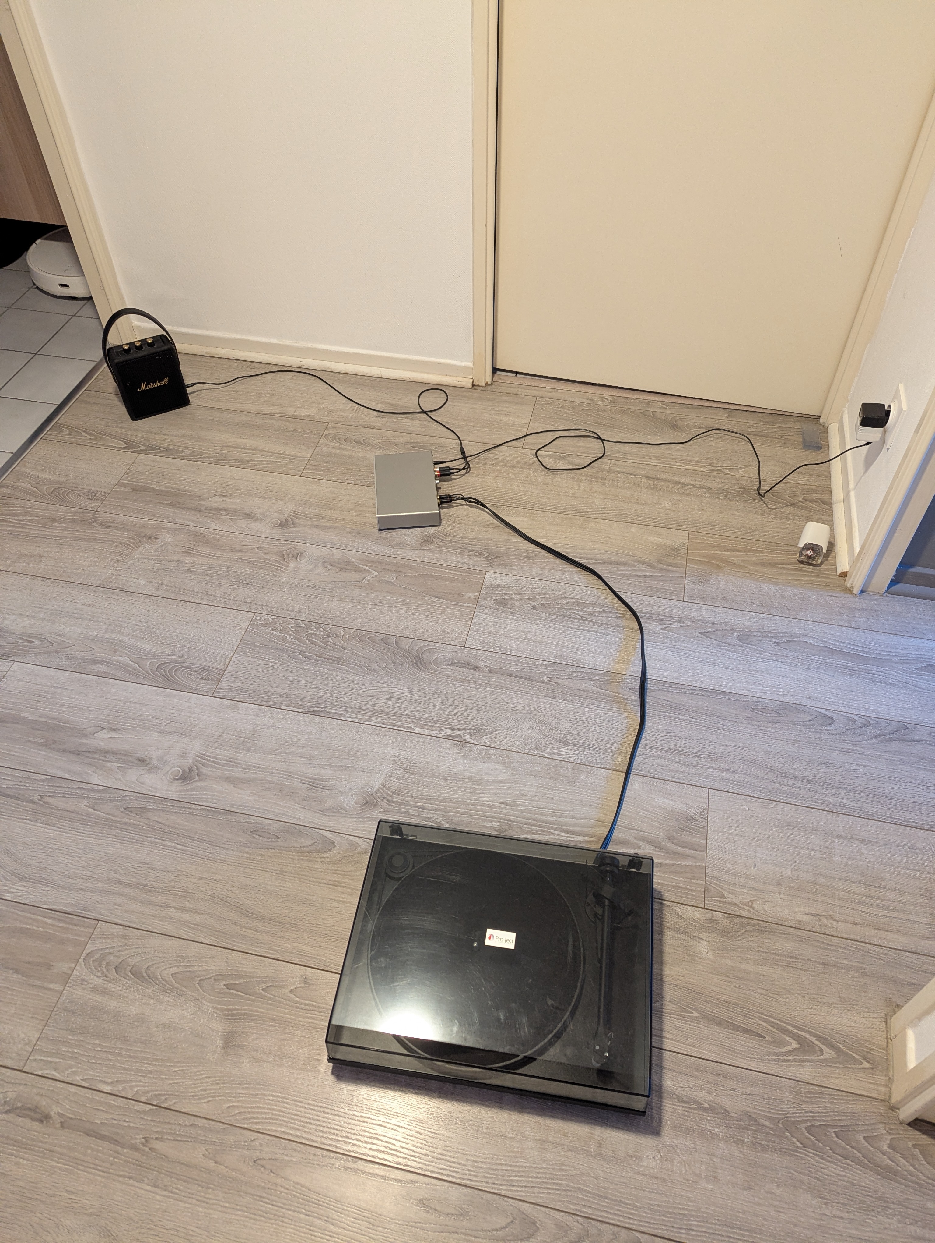

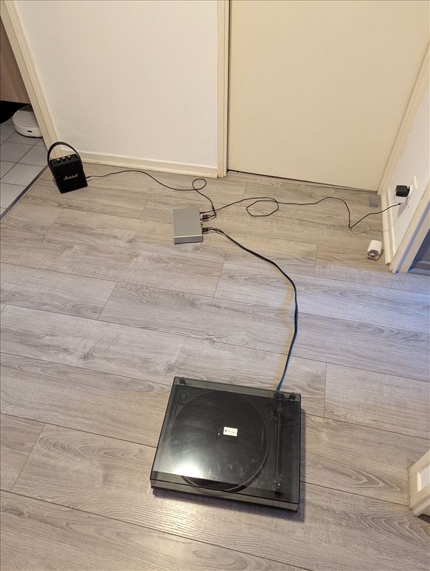

Je ne peux pas mieux isoler :o
https://rehost.diberie.com/Picture/Get/r/534470
Pas de remarque sur la décoration, on doit refaire tout l'étage  [:professeur raoult:2]
La masse doit quand même être en partie fonctionnelle, puisque si je la débranche de pré-ampli c'est pire.
Tu parles de quel fil noir ? J'en vois 5 dont au moins 3 qui pourraient être qualifiés de "fil noir gauche". De toute façon c'est impossible à dire d'après la photo. Tu peux faire un test simple: tire sur le fil, manipule-le. Ca ne doit pas bouger, le fil doit être solidement arrimé par la soudure.
Si tu as du ronflement (bruit à 50 Hz), tu as peut-être une boucle de masse. Commence par vérifier ton installation avant d'incriminer des soudures.
Ta platine n'est pas alimentée, là. La bonne pratique est que tous les éléments de la chaîne audio soient alimentés par une même multiprise branché à la même prise murale, parce que deux prises murales ne sont pas nécessairement à exactement le même potentiel (à cause de parasitages divers et variés), or la platine vinyle sort quelque chose comme 50 mV crête à crête (là où d'autres sources sortent plutôt du 3V, d'où la nécessité d'un préampli RIAA dédié), donc est sensible à des différences de potentiel très faibles.
Tu peux aussi remplacer le fils RCA par du blindé même si je doute que ça soit la source du problème.
Comme tu peux le constater, j'ai réduit mon installation au minimum, avec seulement le pré-ampli de branché, mais peut-être à tort [:transparency]
Comme j'avais ce bruit de masse avec la platine branchée, une installation réduite au minimum pour isoler les composants et les exclure des suspects me semblait une bonne idée.
Tu me dis que non, et que dans le cas de cette photo je devrais également avoir la platine de branchée électriquement ?
