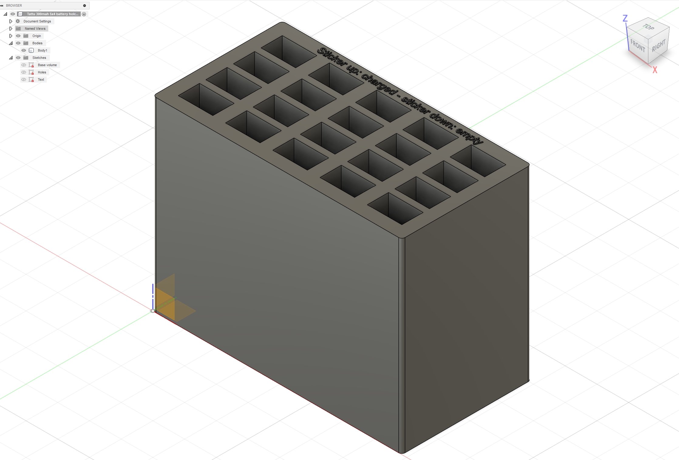

I'm still worthy ! Mes souvenirs lointains de CatiaV5 sont toujours là
Je viens de me créer un boitier à batterie de drone 1s (les petits sticks à la con, ça dure 2min30 donc il en faut pas mal). Rien de compliqué, juste un bloc avec des alvéoles.
Mais je l'ai fait en mode paramétrique, donc je peux configurer le nombre de batteries en rangées et en colonnes et ça update le design :sol: (bon c'est nul, mais c'est mon premier design sous Fusion).
Ça va tenir tout bien dans ma Batsafe petit format que je peux emmener en vacances
https://rehost.diberie.com/Picture/Get/f/392271
La ça imprime, on va voir ce que ça donne :) Je me suis cassé le nez 2-3 fois (par ex le rectangular pattern sur le sketch ça met pas forcément à jour les extrusions, ou alors faut mettre des options spéciales que j'ai pas mis). Le texte aussi c'est relou, si je le veux en objet à part ça me sort un objet par lettre. Donc je l'ai "join" avec l'objet principal, et j'ai utilisé Bambu Labs studio pour "peindre" les lettres d'une autre couleur. On va aussi voir ce que ça donne niveau tolérances, les batteries ont des variations de taille allant jusqu'à +/- 2mm, donc j'ai pris au plus grand

Coïncidence, j'ai découvert aujourd'hui qu'on pouvait faire du paramétrique avec Tinkercad :love:

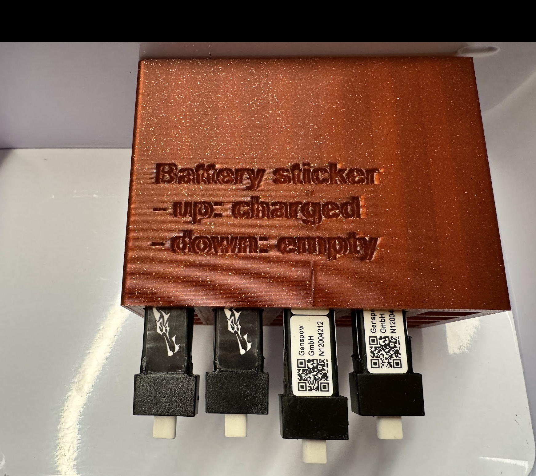

La pièce est fonctionnelle. C’est une chouille serré , je vais mettre un peu plus de tolerance
Le texte a pas du tout imprimé, j’ai du foirer un truc dans l’épaisseur ou le painting dans l’app

- que les tolérances, c'est fin comme réglage : les batteries font officiellement 6x10mm de section, en pratique j'ai de 6.4 à 6.64 x 10.23 à 10.84. La v1 prenait 6.7 x 10.9, la v2 prend 6.8 x 11 et c'est nickel (je sais meme pas comment tu peux trouver ces valeurs autrement qu'en testant)
- le texte en 2mm c'est trop fin pour l'imprimante (ou alors je sais pas faire), du coup j'ai fait un text plus gros sur le coté en negatif (bonus, pas de 2eme couleur, et impression plus rapide)
Du coup pret pour les vacances, ça va éviter les batteries qui font un bruit du diable dans mon sac à dos.

Ça c'est l'étape 2, ça va me demander d'apprendre à faire plus de chose :
- designer une charnière, avec les tolérances qui vont bien (le plus simple c'est d'utiliser des écrous M2/M3)
- savoir faire un verrou / truc qui clipse, et là faut savoir jouer sur la déformation du plastique pour que ça tienne fermé
- assemblage de pièce sous fusion

(le gars a modélisé une armoire de controle CNC en entier dans Fusion, et il l'a fabriquée, le résultat est absolument magnifique (ses custom PCB avec les guides de soudure imprimés en 3D pour avoir un truc clean, c'est :love: )
el muchacho a écrit :
peut-être que tu peux viser un truc qui tienne par friction, genre des bandes un peu caoutchouteuses qui se collent à l'intérieur du. bouchon ? Je ne sais pas si ça existe.
pour l'instant je peux vivre sans, c'est strictement mieux que la solution actuelle qui était rien (les batteries se balandent dans la boite)
Et ça se fait de faire des clips (cf https://blog.rahix.de/design-for-3d-printing/#rule-R4.5 ). C'est juste que je sais pas encore le faire :D
J'ai vu des cools examples sur Makerworld :
- couvercle avec un loquet : https://makerworld.com/en/models/12 [...] Id-1271054 (là faut surement bien doser l'elasticité du truc)
- couvercle qui se coince : https://makerworld.com/en/models/15 [...] eId-165205 (là c'est pareil c'est une histoire de tolérance / élasticité)
- couvercle avec clip : https://makerworld.com/en/models/90 [...] eId-863064
(là encore super boulot de Bambu sur ce site, les gens peuvent faire des profils custom pour les imprimantes bambu Labs, du coup c'est vraiment plug&play). Certains créateurs dont les modèles sont populaires peuvent meme avoir un bundle pour lequel Bambu vend directement les pièces sur son site (par ex ce mélanger de carte : https://makerworld.com/en/models/49 [...] eId-411575 a son bundle https://eu.store.bambulab.com/en-ch [...] lId=497170 )
