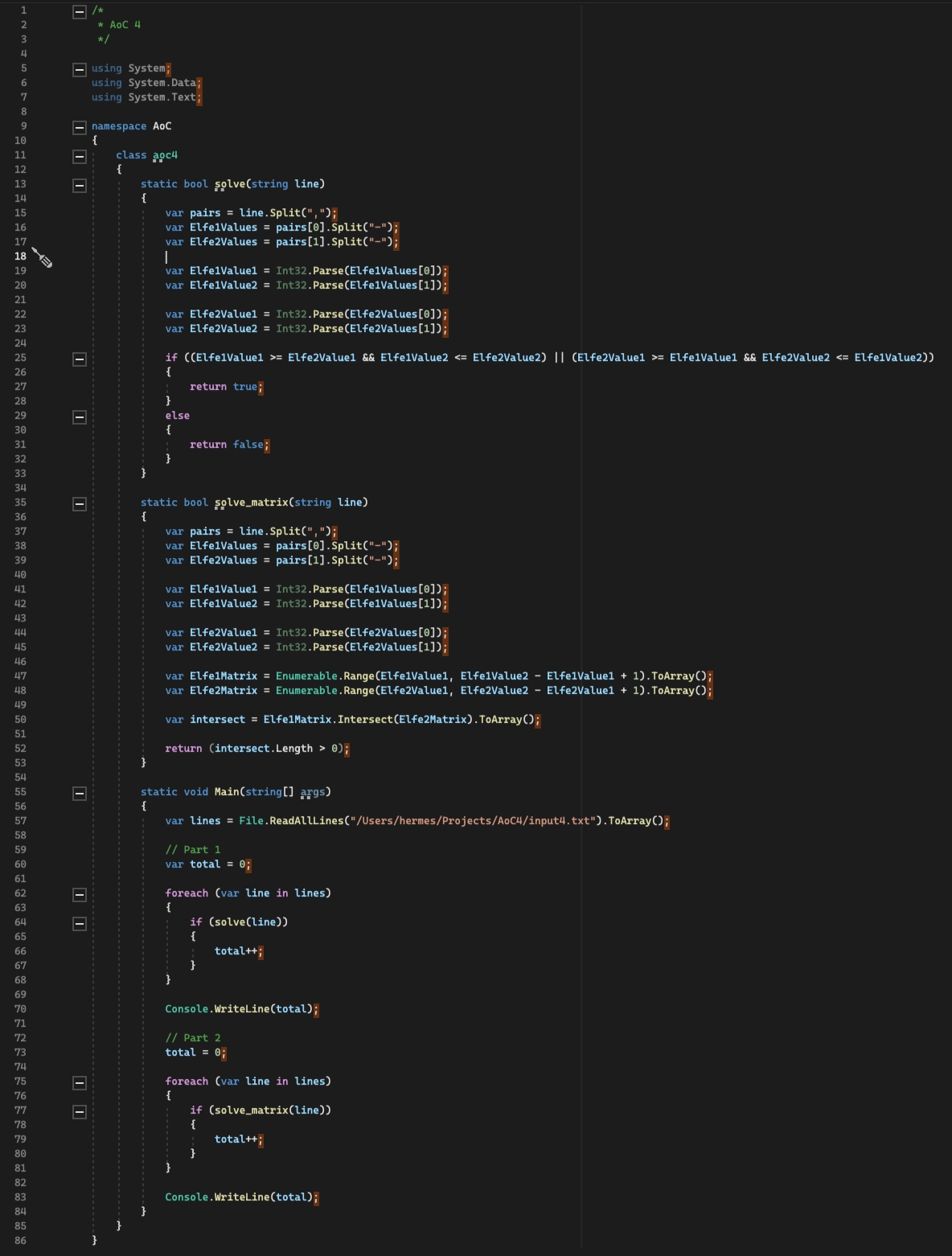

Posté le 04-12-2022 à 10:55:59  profilanswer
Moi aussi toujours là...
And still learning C#
Aujourd'hui j'ai commencé à utiliser Enumerable. :D
https://rehost.diberie.com/Picture/Get/f/112284

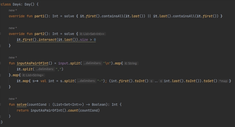

AOC 4 Kotlin
https://rehost.diberie.com/Picture/Get/r/112288

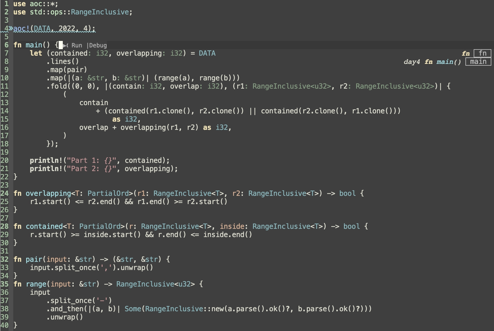

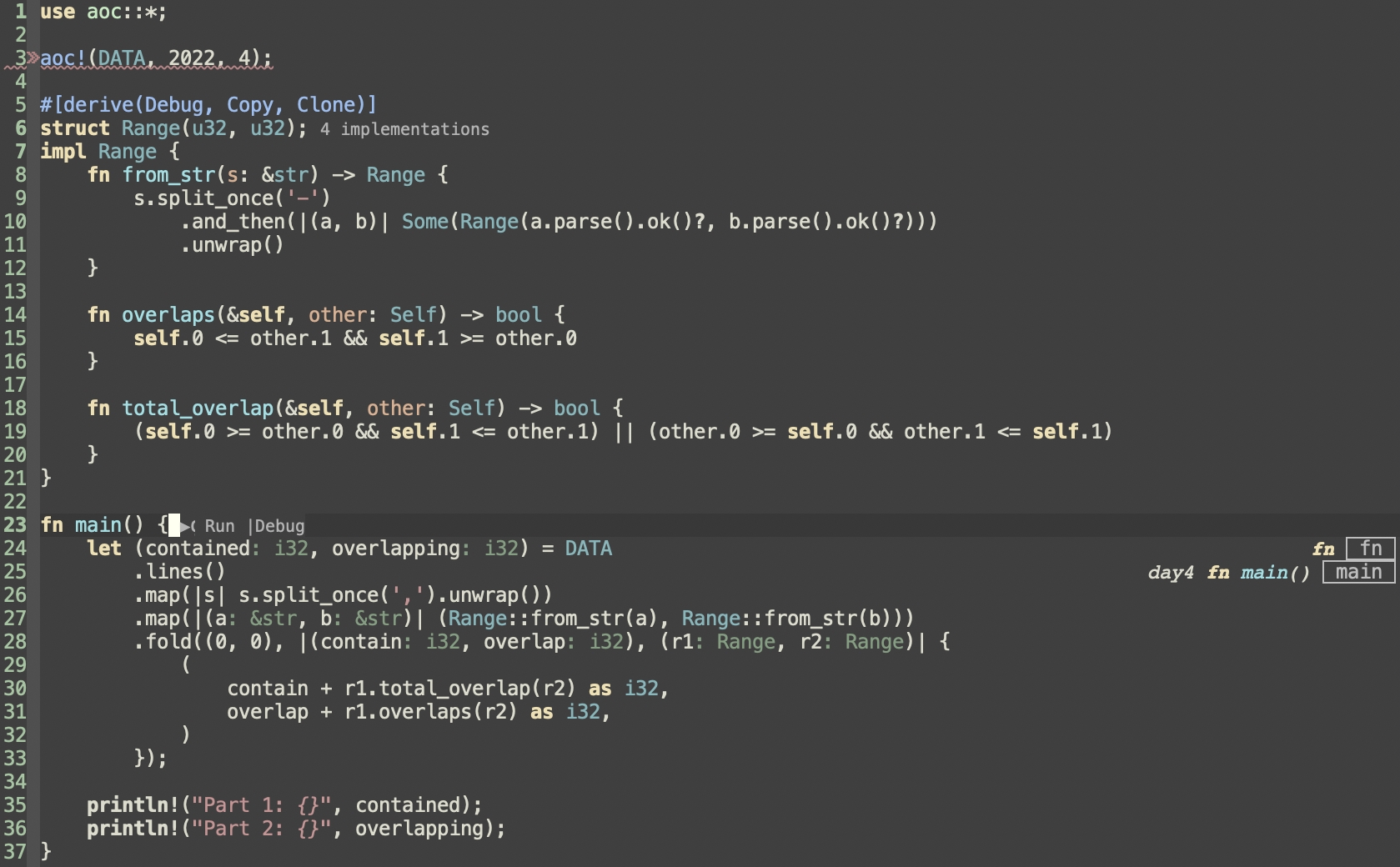

Posté le 04-12-2022 à 11:44:57  profilanswer
Passé 5mn sur la partie 2 parce-que j'avais fucké l'opérateur de composition pour l'overlap, et je le voyais pas :fou: (utilisé || au lieu de && naturellement)
https://rehost.diberie.com/Picture/Get/f/112290
https://rehost.diberie.com/Picture/Get/f/112301
Et comme d'hab les ranges natives font chier parce que ce sont des Itérateurs, donc (entre autres, mais c'est l'emmerde ici) pas Copy.
SekYo a écrit :
Au début je pensais utiliser les Range native en Rust, mais comme on peut pas re-impl un type natif et que les range natives ont juste une méthode pour check si une valeur (et pas une autre range) est contenue dans une autre range - pour la part 1 - , du coup j'ai fais mon ma Range perso. mask, si t'as une meilleure idée de comment faire ça, je suis preneur :D
J'ai utilisé des fonctions libres. Mais t'façon elles sont pas idéales parce qu'elles sont génériques et pas Copy, donc au final elles sont assez verbeuses et tu gagnes rien à les utiliser si t'itères pas dessus...
Et si t'itères dessus tu peux juste avoir une méthode "iter()" qui renvoie une Range* qui va bien donc ça sert quand même à rien.
Donc j'aurais aussi bien fait de faire mon tuple struct pour les ranges :D
edit: remplacé par une version avec un Range custom, ça gagne rien en loc (40 -> 37) mais c'est plus propre et ça donne l'occasion de nettoyer un peu l'API.
