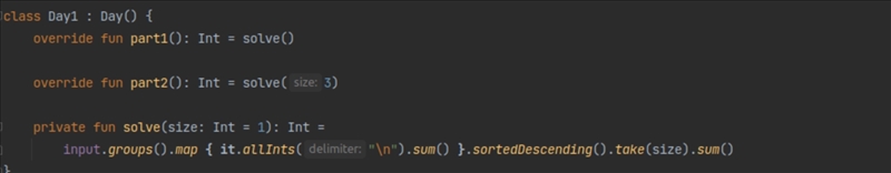

Xavier_OM
François Villon
Posté le 01-12-2022 à 14:00:47  profilanswer
D'ailleurs quel serait le meilleur langage pour l'AoC au sens où il aurait déjà ce genre de trucs en interne :D ? Python ptet (list comprehension tout ça ?) ? C++ ya même pas de string split de base donc bon :o
n°2433915

sligor

n°2433918
___alt
Posté le 01-12-2022 à 14:10:36  profilanswer
En Kotlin
https://i.imgur.com/PILQMx8.png
(encore beaucoup de boilerplate dans ce code quand on compare à celui de Flaie, lui a déjà les inputGroups qui sont calculés par exemple)
edit: j'ai oublié d'utiliser une method reference :o
Message édité par ___alt le 01-12-2022 à 14:24:11

n°2433937
Flaie
Posté le 01-12-2022 à 15:07:03  profilanswer
___alt a écrit :
En Kotlin
C'est clair comme ça,
je trouve juste ça encore plus clair de split sur \n\n pour avoir des groupes que split sur \n puis sur les lignes vides.
Et aussi plus pratique d'utiliser take(3) plutôt que sublist
, mis à part ça c'est très similaire c'est juste que j'ai des trucs cachés derrière plein d'extensions :jap:

Flaie a écrit :
Viendez tous sur Kotlin les amis, viendez
j'y suis déjà :o
mais ma solution du jour est identique à 99% à la tienne :o
https://rehost.diberie.com/Picture/Get/r/111848
