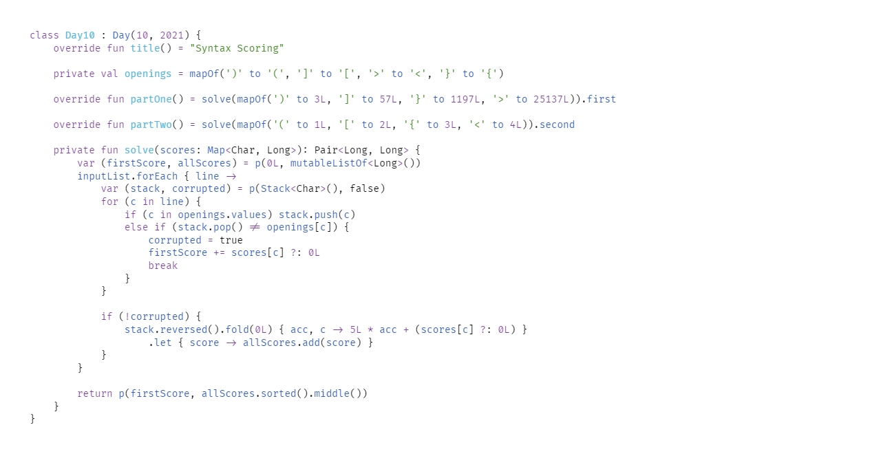

Posté le 10-12-2021 à 08:12:29  profilanswer
Day 10, comme tout le monde avec une Stack.
J'ai cherché une façon un peu autre et stylé de faire, mais pas trouvé, j'en appelle aux autres.
https://rehost.diberie.com/Picture/Get/f/55470
Encore une fois perdu 3-4 min car j'étais parti sur des Int, qui ont overflow dans la partie 2 mais sans être négatif :o (#tarba)
