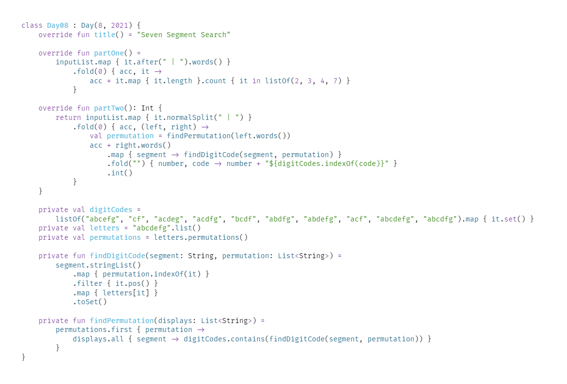

J'aime bien cette solution gfive, j'étais pas assez réveillé pour penser ainsi :D

J'y suis allé 100% à l'heuristique, putain j'en chie :D
J'ai mis un temps fou avant de la finaliser.
n°2403076
