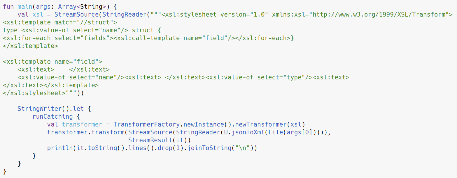

Posté le 08-01-2021 à 21:24:15  profilanswer
En Python (comme dans plein d'autres langages) tu peux loader le tout dans une map comme un gros porcos sans te soucier de créer des types custom, pour ce genre de job où t'as besoin de 2-3 fields par entrée c'est plus simple que de définir des schémas bien fixe.
Après pour ce genre d'outils je me casserai pas la tête, ça doit pas prendre longtemps à faire un truc propre, je coderai ça avec du tooling existant et bien supporté genre json + jsonpath + serializer ou xml + xslt.
En Kotlin c'est même pas 10 lignes de codes pour run un xslt sur son example, mais faudrait voir un vrai example de JSON complet avec plein de structs, mais c'est peut-être pas plus compliqué que l'example de base.
https://rehost.diberie.com/Uploads/0/20210108-211049-1e39ae3b-a398-46f2-a0a8-e79a00eed279.0.res.jpg
Non mais c'est ça allons-y, on respecte rien il n'y a pas de règle, après tout l'anarchie c'est un design pattern comme un autre [:cheesecake]
https://rehost.diberie.com/Uploads/ [...] .0.res.jpg
Le json ne contient que la structure des données (les classes) et non les données en elle même qui elles sont envoyées dans un format binaire. Il faudra donc que je génère pour chaque structure une méthode capable de remplir les champs dudit objet mais c'est pas bien compliqué.
J'ai déjà le parseur en python qui va convertir le json en une hiérarchie d'objets python qui correspondent à chaque classe. Le plus simple serait d'avoir une lib en python dans ce genre https://github.com/dave/jennifer pour parcourir l'AST en python afin de générer un AST en go.
Je pourrai réécrire le parseur python en go ce n'est que 200 lignes de code. Après, de mémoire c'est un peu plus chiant à faire en go qu'en python.
Pour le XML + XSLT sans façon j'ai déjà donné :o
Message édité par Anonymouse le 08-01-2021 à 23:16:36

Devil'sTiger a écrit :
EDIT: pourquoi XLST en fait? Ou alors c'était une blague vu le troll en spoil du premier message :o
ça partait plus d'une blague au démarrage oui, mais au final pourquoi pas. JSON c'est pas supair de toute façon, le tooling sur XML lui est très bon mais les gens se donnent plus la peine de le hair que de l'utiliser :o :D
