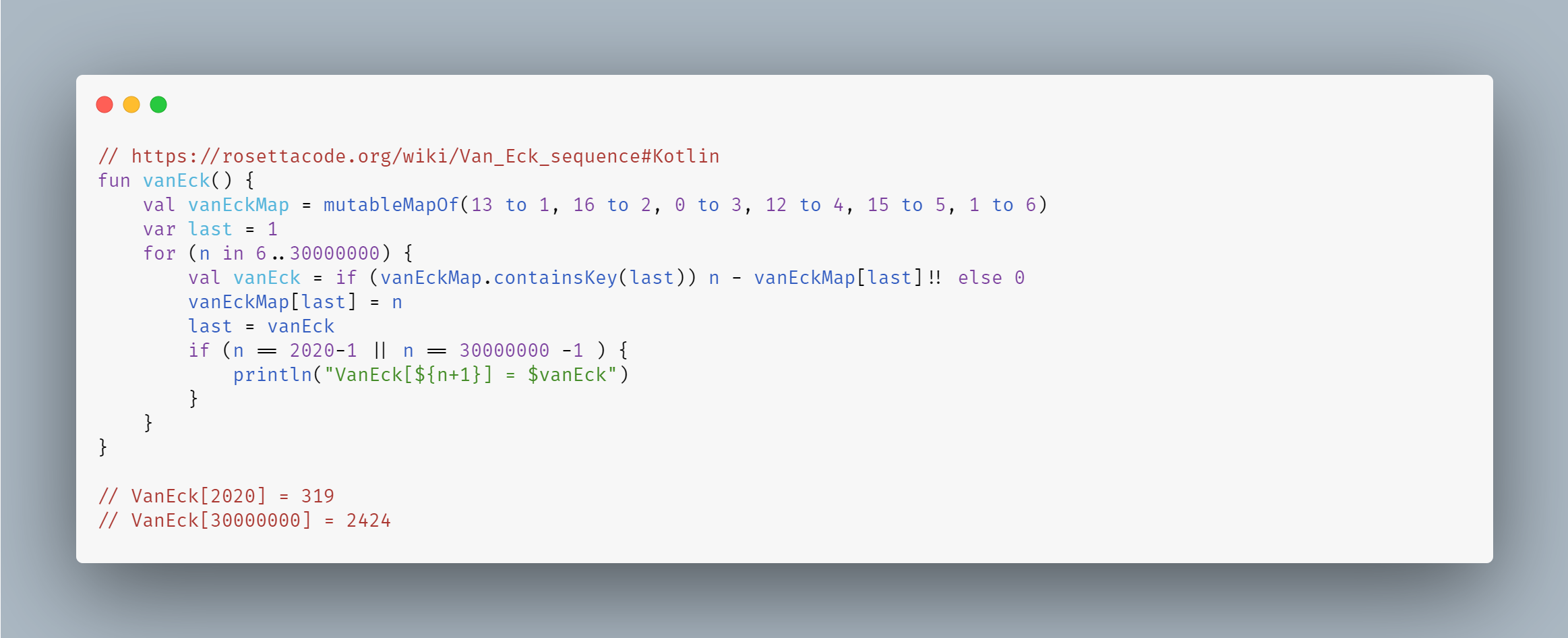

Bon ben il s'agit bien de la séquence de Van Eck, jamais entendu parler jusqu'à aujourd'hui. Ca sert à quoi?
En prenant le code Kotlin de rosetta code et en initialisant avec mon input ça me donne bien le bon résultat.

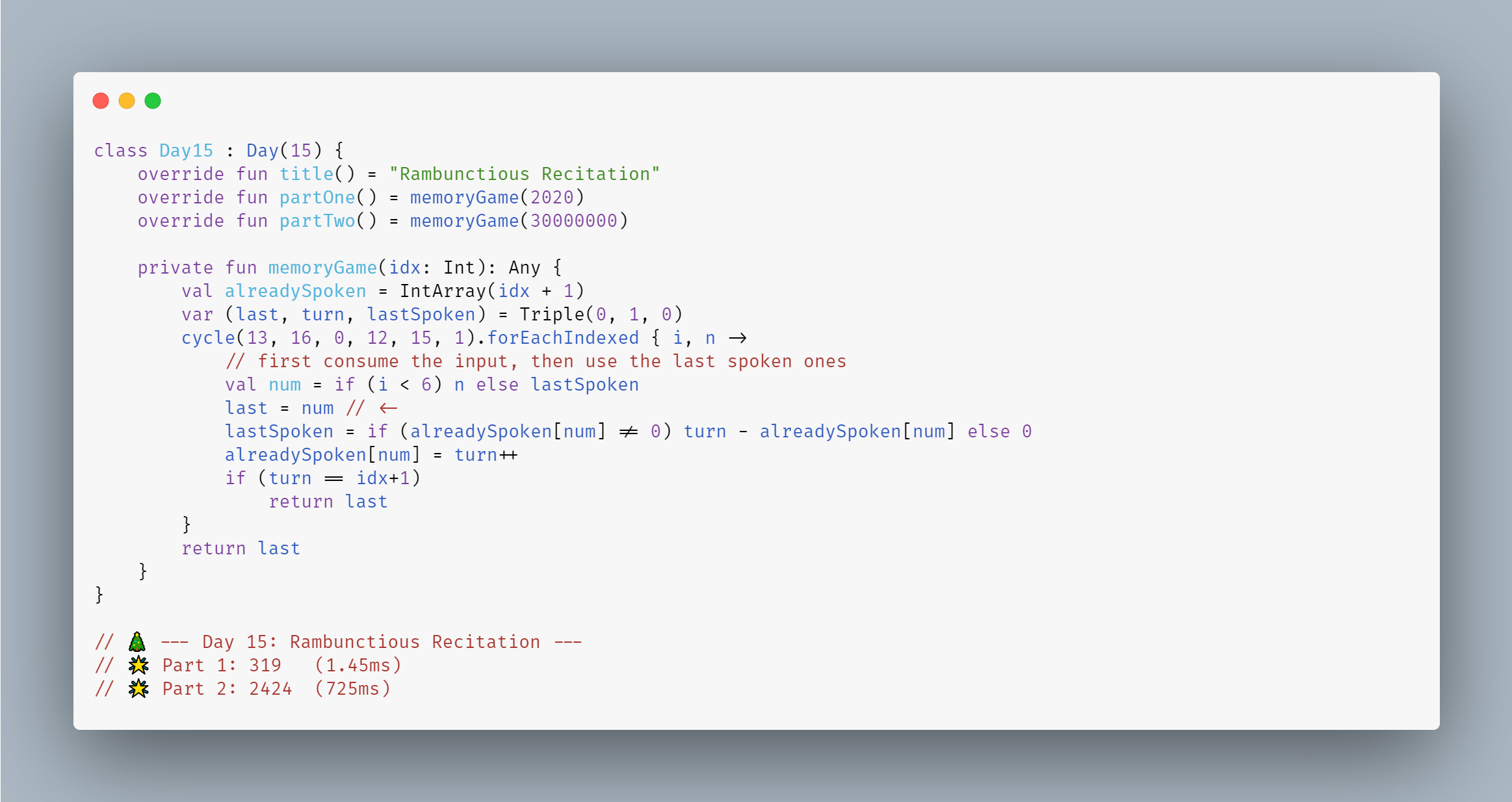

En utilisant un IntArray plutot qu'une Map effectivement ça tombe à 725ms sur ma machine la partie 2, et 1ms la première.

Edit: @hephaestos ton code tourne en 18 sec chez moi, mais c'est dans WSL donc les perfs doivent pas être dinguos.
Message édité par Flaie le 15-12-2020 à 10:47:33

Xavier_OM a écrit :
En C++ c'est étonnant comme souvent on gagne à utiliser vector (en O(n)) plutôt que map (en O(log(n)) ou unordered_map en (en O(1)), c'est pas rien la puissance du cache CPU :D
Ah oui pas con, on prend un peu de mémoire mais ça paie... Je descends à 1.5s :)
