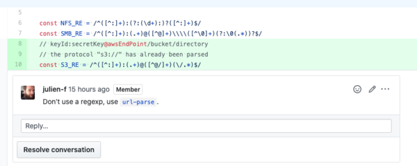

nraynaud
lol
Posté le 02-06-2020 à 12:10:36  profilanswer

nraynaud
lol
Posté le 02-06-2020 à 12:30:19  profilanswer
en vrai je pense pas que ça marche, parce que URL parse pas les mots de passes pour les protocoles qu'il connait pas.
trainoo.com, c'est fini
n°2354952
Plam
Bear Metal
Posté le 02-06-2020 à 12:35:54  profilanswer
Je crois que c'est pour ça qu'on a un regex pour SMB et NFS  [:tristou:4]

nraynaud
lol
Posté le 02-06-2020 à 12:42:12  profilanswer
ou alors on remplace le protocole par http, on parse puis on remet le protocole.

Plam
Bear Metal
Posté le 02-06-2020 à 12:44:16  profilanswer
Aucune idée si ça marcherai pour SMB et NFS qui sont assez différents en terme d'URL. En tout cas c'est pas avec moi qu'il faut voir ça :D
Spécialiste du bear metal

nraynaud
lol
Posté le 02-06-2020 à 12:48:35  profilanswer
ah tiens en fait url-parse arrive à parser les user/mdp des protocoles inconnus alors que le navigateur ne le fait pas. ça va être fnu.
