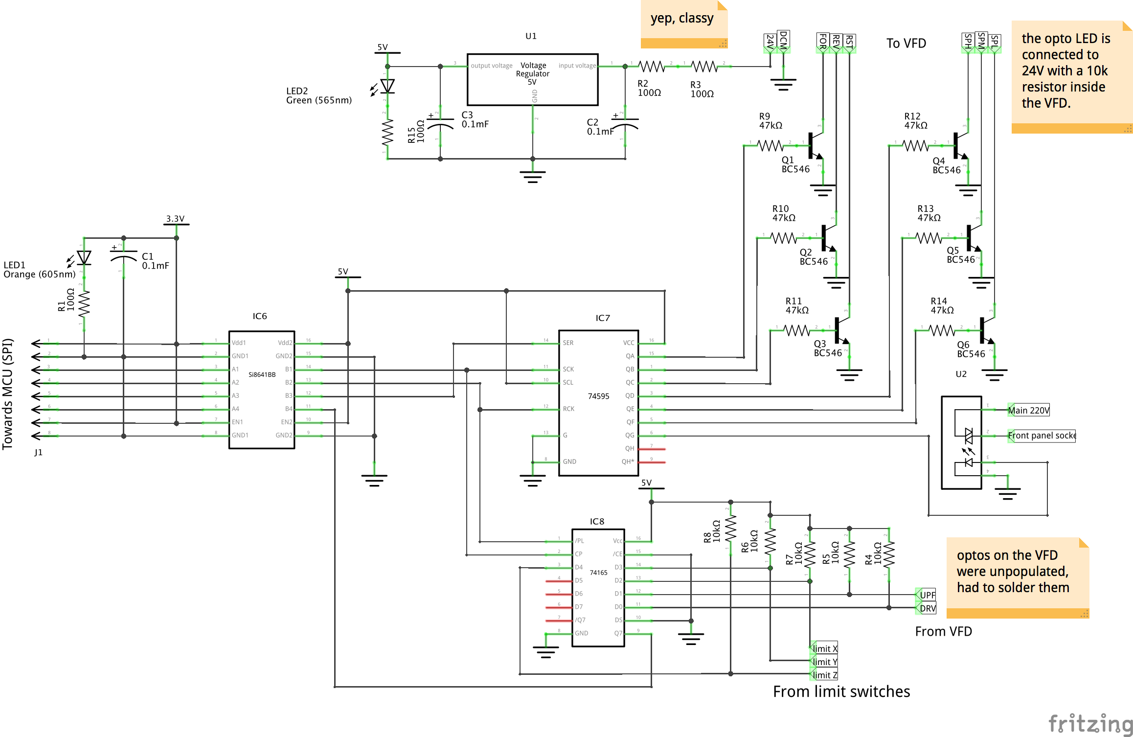

Posté le 12-09-2017 à 16:51:17  profilanswer
flo850 a écrit :
Toujours sur le projet de jeux physiques, je vais avoir 5 automates a faire qui vont devoir rassembler les données de capteurs et exécuter des actions sous le contrôle d'un serveur
Les deux  plus complexe auront dans les 200 boutons + leds . Plusiers actions a relayer par seconde
les autres auront une dizaine de capteurs et d'actuateur
Je sais faire un proto avec un raspberry pi, mais je ne suis pas sûr de la tenue dans le temps (surtout de la carte SD)
Autre solution : utiliser des modules spécialisés comme ça : http://www.advantech.com/products/ [...] 505f9065b0 , mais je n'arrive aps a trouver leur limite en terme de nb opérations par seconde
Des idées pour avoir un système qui soit plus logiciel qu'éléctronique et perenne ?
Ben sans plus de détails que ça, ça va être difficile. C'est quoi les contraintes ?
edit: en même temps, pas sur de pouvoir aider

n°2305595
nraynaud
lol
Posté le 12-09-2017 à 17:07:48  profilanswer
tu as des systèmes avec une flash embarquée, comme les BB green : http://beagleboard.org/green
pour la tonne de boutons et de LEDs, ils faut pas se faire chier et utiliser des multiplexeurs.
au début tu peux commencer avec des 74HC595/74HC165 https://www.arduino.cc/en/Tutorial/ShiftOut (ça se met sur l'I2C)
mais progressivement tu peux aller vers des extendeurs d'IO plus complets.
tu peux regarder comment j'ai fait sur ma fraiseuse:
https://raw.githubusercontent.com/n [...] erface.png
un des gros avantages de passer sur un bus série, c'est que c'est plus facile à isoler électriquement (le Si8641BB à gauche).
Pour la vitesse, un bus SPI ça peut aller très très vite, donc tu peux faire passer une tonne d'IO en série.
Message édité par nraynaud le 12-09-2017 à 17:08:17
