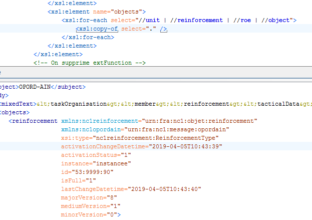

Je travaille en XSLT, et je souhaite recopier un élément et changer son nom. Sauf que je perds les namespaces (ajouté automatiquement par XSLT) dans la manip.
Dans ce cas là, j'ai bien un élément avec le nouveau nom et le contenu qu'il faut, mais il n'a pas les xlmns nécessaires.
Code :
  1. <xsl:for-each select="//unit | //reinforcement | //roe | //object">
  2.     <xsl:element name="object">
  3.         <xsl:copy-of select="@*"/>
  4.         <xsl:copy-of select="*"/>
  5.     </xsl:element>
  6. </xsl:for-each>
Et là, j'ai bien les namespaces ajoutés automatiquement, mais evidemment pas le bon nom.

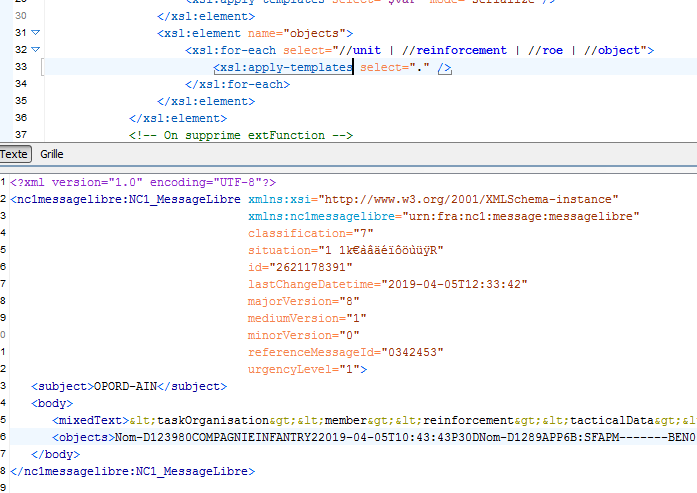

Ça ne fonctionne pas, voici avec des screens ce que j'obtiens, ce sera peut-être plus clair ? Je m'y suis peut-être mal pris.
La j'ai le namespace où il faut, mais pas d'élement renommé :
https://rehost.diberie.com/Uploads/0/20200918-115348-31208306-53f4-4bed-ae12-d30f4366a441.0.min.jpg
La, je n'ai pas le namespace automatiquement ajouté par XSLT :
https://rehost.diberie.com/Uploads/0/20200918-115442-f3ca8504-df47-470b-b360-894a250b29d7.0.min.jpg
Le apply-templates ne fonctionne pas du tout ici.
https://rehost.diberie.com/Uploads/0/20200918-115541-f389da93-91ab-416d-8201-2bcfb815b791.0.min.jpg

  12.            method="xml"
  13.            encoding="UTF-8"
  14.            indent="yes"
  15.            omit-xml-declaration="no"
  16.        />
  17.            <xsl:strip-space elements="*" />
  18.            <!-- identity rule : copy as if -->
  19.            <xsl:template match="@*|node()">
  20.                <xsl:copy>
  21.                    <xsl:apply-templates select="@*|node()" />
  22.                </xsl:copy>
  23.            </xsl:template>
  24.            <!-- what happens when we encounter a child of 'member' -->
  25.            <xsl:template match="//member/*" >
  26.                <xsl:element name="object">
  27.                    <!-- copy all attributes from matched node -->
  28.                    <xsl:copy-of select="@*"/>
  29.                    <!-- let the identity rule do the job for the rest -->
  30.                    <xsl:apply-templates />
  31.                </xsl:element>
  32.            </xsl:template>
  33.            <!-- everything starts here -->
  34.            <xsl:template match='/'>
  35.                <xsl:element name="nc1messagelibre">
  36.                    <xsl:element name='subject'>
  37.                        <xsl:value-of select='name(node())'/>
  38.                    </xsl:element>
  39.                    <xsl:element name='mixedText'/>
  40.                    <xsl:element name='body'>
  41.                        <xsl:element name='objects'>
  42.                            <!-- search for all 'member/xxx' anywhere below root -->
  43.                            <xsl:apply-templates select='//member/*' />
  44.                        </xsl:element>
  45.                    </xsl:element>
  46.                </xsl:element>
  47.            </xsl:template>
  48.        </xsl:stylesheet>

  40. </xsl:stylesheet>
Le seul truc un poil coton, c'est que la transfo a tendance a perdre la déclaration du namespace de la valeur d'attribut ou la mettre sur l'élément suivant si on ne le fait pas explicitement à la main.
Testé sous Oxygen. Le Texte/Grille d'une de tes captures d'écran me laisse supposer que c'est ce que tu utilises. Si oui, pourquoi ne pas faire du xsl 3.0, c'est quand même bien plus pratique.
Bon après, tu adaptes si il y a des choses plus paramétrées et simplifiées dans ce que tu fais.
