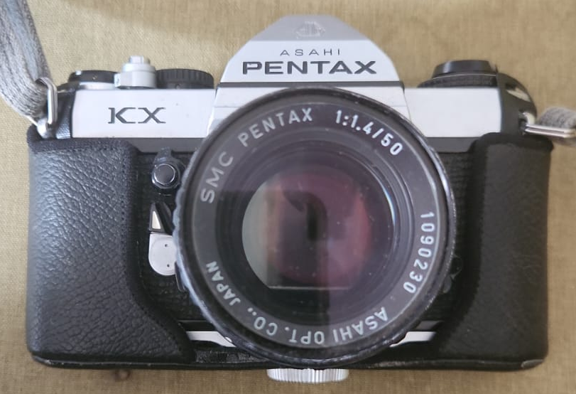

Bonjour, mon père m'a donné son vieil appareil photo Pentax KX qui n'a pas servi depuis... lui même ne sait pas. Plusieurs dizaines d'années probablement.
https://i.ibb.co/zH8Z0jG0/pentax-kx.png
J'aimerai l'utiliser, j'ai téléchargé le manuel utilisateur (en anglais, impossible à trouver en FR), mais je voulais savoir si je devais vérifier / nettoyer des choses pour vérifier de son bon fonctionnement ? Je sais qu'il y a des piles a changer déjà, mais étant totalement débutant dans l'argentique je ne sais pas quels autres points doivent être vérifiés après une si longue période sans utilisation.

A minima les joints d'étanchéité de la porte / clapet du logement de pellicule et la mousse d'amorti du miroir
https://www.instagram.com/reels/DS0HDEGDSdu/
Ces appareils fonctionnent possiblement avec des piles anciennes en 1.35v, tu peux en trouver en 1.5v mais le posemètre (si il fonctionne) sera décalé.
Pour les piles un récap ici :
https://forum.35mm-compact.com/viewtopic.php?t=4737
et avec le temps la tenue des vitesses par l'obturateur est pas garantie, la graisse à séchée / disparue, les ressorts peuvent avoir du mou  [:enyg] etc
Je ne connais pas particulièrement le KX mais c'est un appareil que je sais recherché et apprécié, il mérite peut être un peu d'investissement :)

Ok merci :jap:
Effectivement les joints d'étanchéité semblent être à refaire, je devrais pouvoir le faire
Mais le reste... Je vais tester une pellicule, et en fonctin du résultat l'amener en maintenance dans une boutique, en espérant que le devis pour remettre en état soit pas supérieur à sa valeur

Excellent appareil en monture Pentax K ! Un appareil sur la base mécanique du légendaire Spotmatic, mais en modernisé. Il bénéficie d'un posemètre moderne pour son époque, à cellules au silicium. Il prend deux piles alcalines LR44 / ou argent SR44 disponibles un peu partout. Pas de soucis de décalage potentiel avec les piles actuelles, c'était déjà prévu à l'époque (boitier de 1975 - 1977).
J'en ai acquis un récemment, et j'ai changé les mousses d'amortissement du miroir et d'étanchéité lumineuse du dos. C'est à refaire systématiquement sur ces générations de coucous.
Où tu en est de la prise en main de ce boitier ? Je peux fournir liens adéquats et conseils.

:jap: j'ai changé les mousses comme toi, elles partaient en poussières.
Le posemètre ne fonctionne plus, je pense que c'est un problme de contact car des fois, sans que je sache trop pourquoi il réagit. Mais 9 fois sur 10 il ne bouge pas. j'ai pas encore fini la pellicule que j'ai chargé, je vais voir ce que ca donne (et si j'ai bien fait l'étanchéité lumineuse) et l'emmener en boutique qu'ils me reparent le posemtre

Je connais un bon spécialiste Pentax de ces époques. Il n’est pas trop cher, en Normandie. Tu as probablement juste une histoire de faux contact. Mais les vitesses (entièrement mécaniques) devraient être contrôlées, voire ajustées.
De toute manière, c’est un bon boîtier qui mérite une attention.
Je t’envoie les coordonnées du réparateur ce soir en rentrant du boulot.
