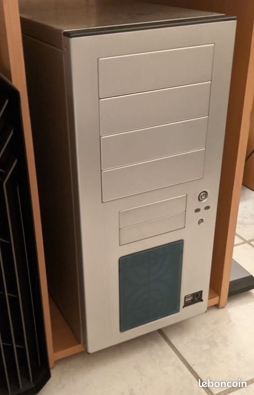

Le boitier en question, acheté sur le fofo à bluesnakes :
https://rehost.diberie.com/Picture/Get/f/233295
Il s'agit d'un des rares boitiers qui corresponde parfaitement aux dimensions du boitier Vapochill, et avec l'alimentation en haut, ces deux conditions sont introuvables en neuf actuellement :jap:

Boitier alu Owltech OWL-ASOP-03 (équivalent Lian Li, qualitatif avec panneau pour la carte mère amovible, vis à main)

Bon j'enchaine les déconvenues sur ce Vapo, mon vendeur (HFR pourtant) n'a pas été super réglo et depuis le début il me manque la moitié de la visserie, des câbles ou fixations.
Je me suis débrouillé pour acheter ce qu'il fallait pour les fixations.
Mais plus grave, il me manque le heater pour la backplate :/
Je ne le trouve que sur un site apparemment plus actif depuis des années :
http://shopeu.dimastech.com/en/bac [...] ge-systems
Je vais quand même essayer de les contacter, ou de contacter Asetek direcement, on sait jamais s'ils avaient un vieux stock :/
Sinon j'essaierai de bricoler celle de l'autre évaporateur (socket différent).

Bon il ne manque plus grand chose, la config est prête, le démarrage du PC par le Vapochill est validé.
J'ai préparé une backplate, il ne me manque plus qu'à commander de la graisse diélectrique, et à recevoir le heater pour la backplate, en espérant que cela fonctionnera.
Quelques photos :
https://img3.super-h.fr/images/2024/05/06/snapshot_282475249a404f1cf71024f5e.jpg
https://img3.super-h.fr/images/2024/05/06/snapshot_1622650073d4e7f6c8f4876581.jpg
https://img3.super-h.fr/images/2024/05/06/snapshot_98494365842f9db54cfd2275c.jpg
J'en ai profité pour mettre à jour la config en premier post :jap:
