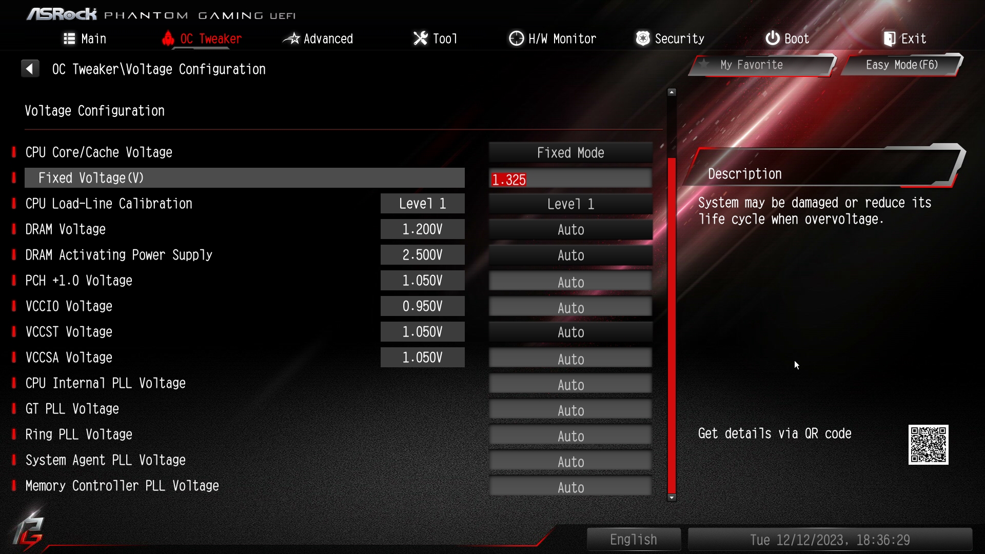

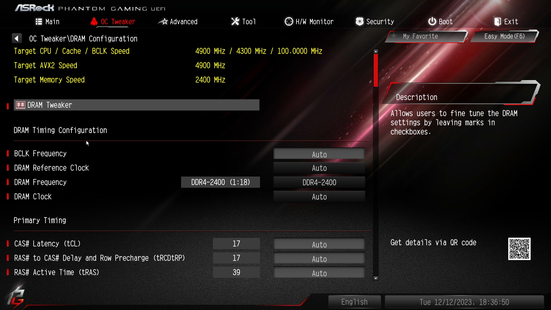

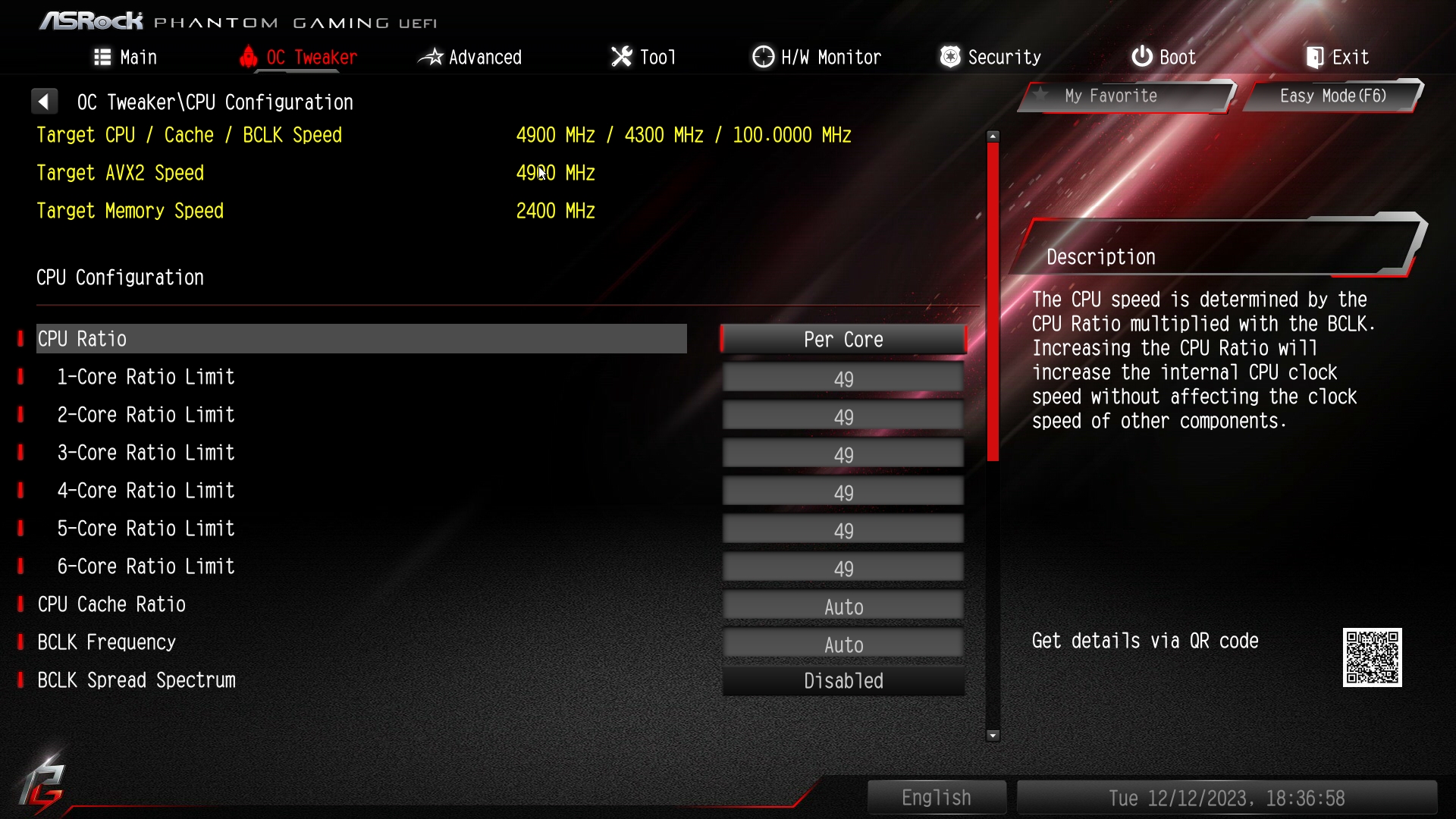

J'étais à 1,4 et 5Ghz, et je jouais normalement, puis ça a fini par cracher
Je suis donc redescendu en tension et fréquence
https://rehost.diberie.com/Picture/Get/f/230118
https://rehost.diberie.com/Picture/Get/f/230119
https://rehost.diberie.com/Picture/Get/f/230120
Pourquoi la fréquence est affichée à 1740hz au lieu des 2400 ??

et ça tiens à 1.325 volt et 4.9ghz ? Si oui laisse comme ça c'est bien.
Monte un peu le Load Line Calibration (LLC) t'es level 1 là, si t'as 8 niveaux mets le 4 ou le 5, ça évite trop de vdroop.
Pour la Ram c'est quelle fréquence ton kit  ? Si c'est 2400mhz laisse comme ça, si c'est 2666 tu peux choisir, 3000mhz pareil.

En fait, je n'avais pas fait attention. La valeur de 1740 c'était pour la vram et non la ram.

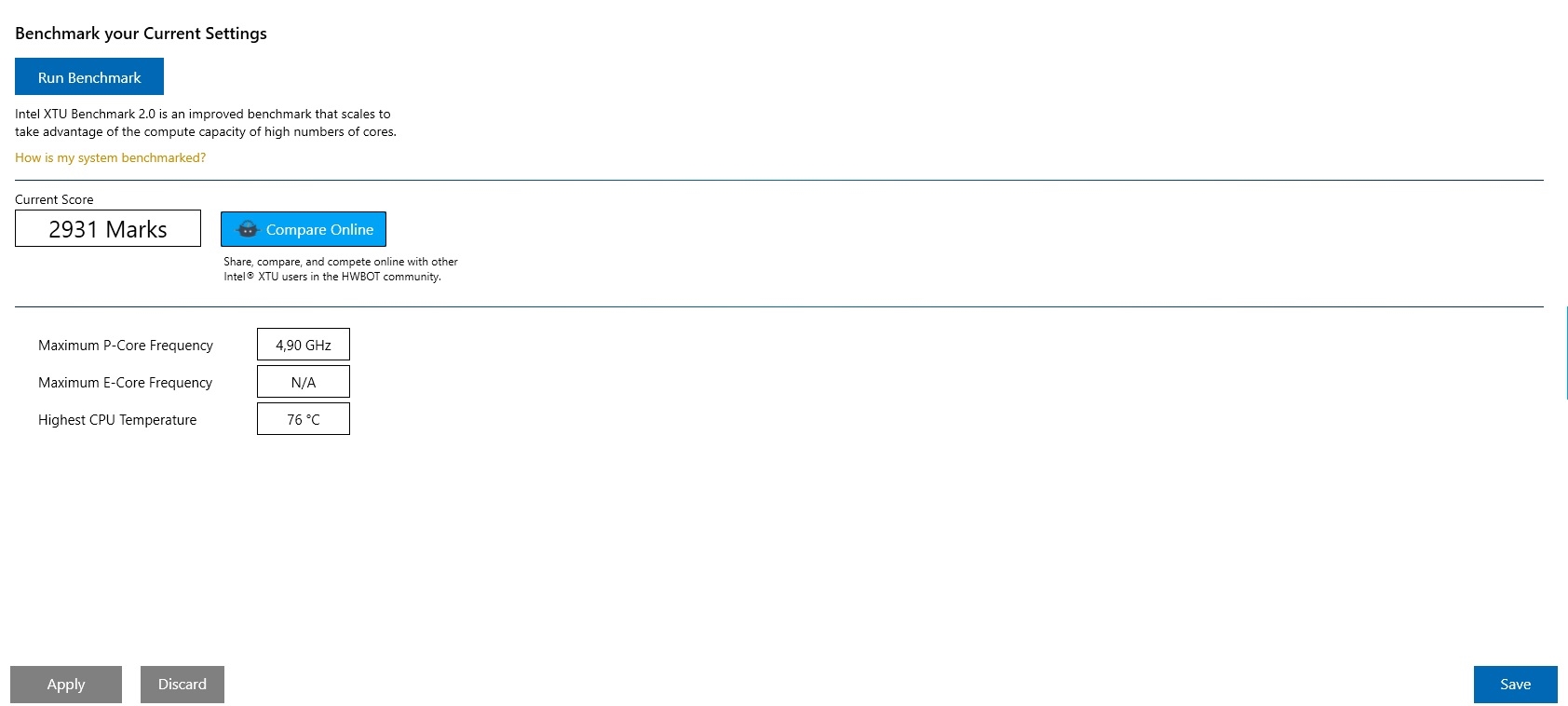

Pour l'instant ca a l'air de tenir, mais le jeux n'est pas très smooth.
Sur le benchmark de extreme tuning utility ca donne ça
https://rehost.diberie.com/Picture/Get/f/230564
