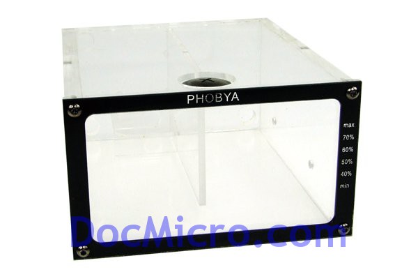

->ajout d'un res double baie (je sais aps si je vais le montrer en facade par contre), pour mettre au dessus de ma pompe + top/res et déconnecter du circuit celui qui vient après la pompe actuellement.

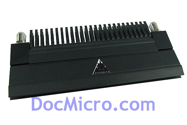

->mise en place du WC pour la ram, avec ces waterblocks:
http://www.docmicro.com/images/piecesV2/Phobya_RAMU-Cool.jpg
directement reliés au circuit principal avec un raccord de ce type, du quel partira du 8/10 pour la ram, la déviration en // aura lieu entre le CPU et le RES (fin de circuit quoi):
http://www.aquatuning.de/images/product_images/210x140/11743_0.jpg

Pas mal de modifs sur le circuit donc, par contre j'ai peur qu'avec tout ça, je n'ai plus assez de dissipation au niveau de mes rads, je n'ai qu'un 360 et 240 épais + un 120.
Des remarques?
