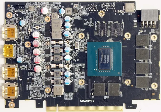

quand comme toi ou moi on as des pcb non listé la methode c est de d obtenir la photo de ton pcb le mieux est de demonter pour etre certain
et de fouiller les bloc existant pour trouver une correspondance
la c est une nvidia
https://tpucdn.com/gpu-specs/images [...] -front.jpg
la tienne c est celle don il parle ici ?
https://wccftech.com/review/nvidia- [...] -oc-pro/7/
avec ce pcb
https://cdn.wccftech.com/wp-content [...] 30x687.jpg

ok ! deja on avance on a le modèle exact donc pour être certain (sur sa suffis pas) il faut une photo du pcb
le mieux c est d acheter de la kryonaut de démonter et de prendre des photo recto/verso et de remonter au pire en attendant tu auras qagné 4° sur les temperature !
dsl! mais ya pas tellement de solution si t est pas sur du pcb les possibilité de se tromper sont importante !
si tu a une photo elle sont fortemment limité ! mais c est pas forcement certain que tu trouveras un bloc qui se monte !
mais on peut chercher et pour cela il faut une base solide !  :jap:
ps j ai cherché un peu mais j ai pas trouvé de photo du pcb de ta carte  :(
chez gigabyte pas trop d info
https://www.gigabyte.com/Graphics-C [...] -rev-20#kf
tu sais juste que les vrm sont en 6+2 sois 8 vrm et d aprés les photo sur le site il sont tous aligné d une seul rangé avec deux trous de fixation alignés sur les extrémités c est un bon point de depart
car pour trouver le bloc compatible il te faut les points de fixation peux importe la marque si il sont identique sa ce monte ! (sauf exception mais jamais vus! et si tu prend une photo pas de doute possible )

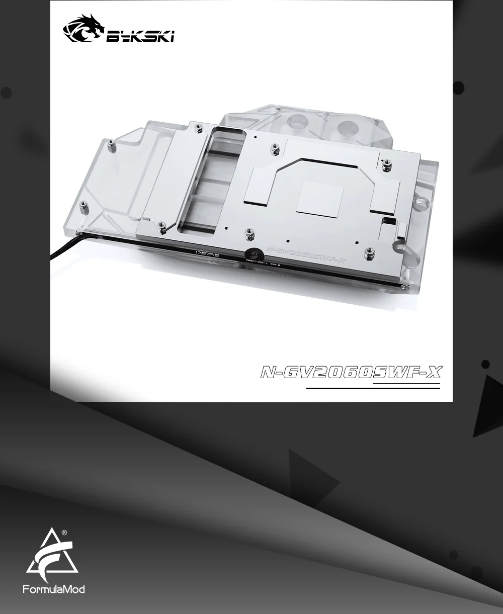

celui ci as des point commun ! :)
https://fr.aliexpress.com/item/4000 [...] 1df0FTjifd
https://ae01.alicdn.com/kf/H8f1ebf477a774e6a99822a94467b09b0S.png
ou encore celui ci il y en as tellement !
https://ae01.alicdn.com/kf/H2b543467fb0a401791078b9b07985159s.png

J'ai bien lu le topic, ce qu'il manque apparemment ce sont des photos, voici les miennes fraiches de ce matin
https://www.casimages.com/i/200209011135690128.jpg.html
https://www.casimages.com/i/200209011137379398.jpg.html
J'espère que cela suffit, s'il faut autre chose dites-le, cela fait un moment que j'y pense, ce topic me fait passer le cap car 5 ventilo à +de 1000 tour pour maintenir juste la CG à 68-72°C c'est dommage.

Chez ek ru peut trouver quelque photo de PCB
https://www.ekwb.com/configurator/
tu rentre un modele qui est proche et tu compart c est long et fastidieux mais au final tu vas trouver c est sur  :jap:
tu devrais t ouvrir un post a toi  :)
regarde par ici ta des photo aussi
https://fr.aliexpress.com/item/3300 [...] 7bb987sD7w
n hesite pas a regarder les 1660 2070  meme de marques diferente y peut y avoir de PCB commun
j ai cherché un peut pas evident du tout
https://fr.aliexpress.com/item/3278 [...] 1df0sVQ2XF
sa ressemble
je crois que sa match !! :)
 :bounce:  https://fr.aliexpress.com/item/3300 [...] b201603_53  :bounce:

Vous pouvez demander confirmation à Bykski US, ils sont très réactifs.
https://www.bykski.us/pages/contact-us
Sinon, pour la 2060, possibilité d'utiliser un EK Thermosphere ?

waterblock sur mesure (on à pas encore la référence de ta carte, mais on peut le fabriquer sur mesure.. On à du délais, c'est clair, compte au minimum 20j en ce moment, mais en ce moment via aliexpress, les délais seront pire…  :whistle:  :whistle:  vous avez dit coronavirus ?  :o ) https://hybridcooling-modding.fr/49-nvidia-rtx-20x0
