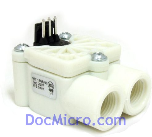

Avec un débimètre fait pour se rhéobus
http://www.docmicro.com/images/pieces/AC_DebitMetreAquaero.jpg

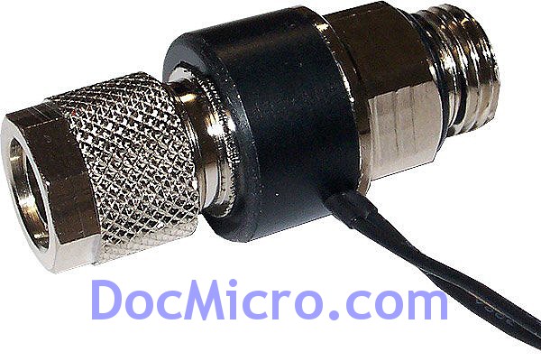

et un embout sonde :
http://www.docmicro.com/images/pieces/SondeESV.jpg

Le débimètre évite!! C'est très restrictif comme appareil.
Le Rhéobus Zalman peut tenir facilement plusieurs ventilos par canal pour peu que ce ne soit pas des turbines à 4000RPM.

n°1778532
barbarius8​8
alleeeeer rouuuuule
Posté le 01-08-2008 à 16:36:22  profilanswer
ou avant le réservoir  :jap:
n°1778544

Euhh..  [:pseudoman]
Le débit est identique en tout point du circuit.
Donc où que tu mettes le débimètre, il aura le même effet néfaste.
Je vous invite à lire la première page du Topic BLA² :jap:
